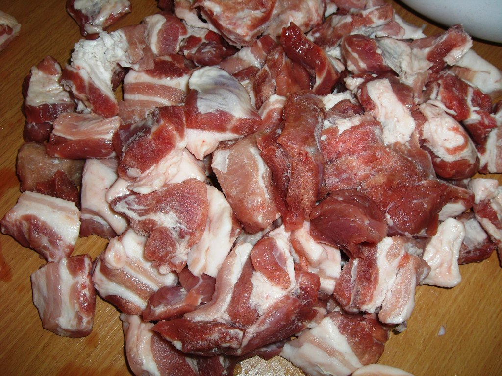

50% Schweineschulter, schier
50% Schweinebauch ohne Knorpel und Schwarte
per Kg Fleisch
26g NPS
2g Umrötehilfsmittel
5g Gewürzmischung Westfälische Mettenden (Man möge mir verzeihen, aber so schmecken sie mir am besten)
Senfkörner nach Augenmaß
Starterkulturen und Zucker spare ich mir bei Mettenden.

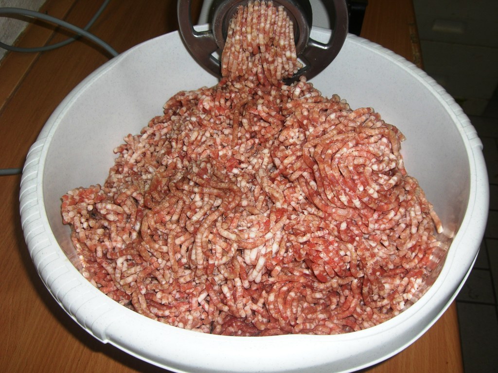

So, nun gehts los
Mettendchen 024.jpg (254.96 KiB) 4813 mal betrachtet
Mettendchen 022.jpg (230.21 KiB) 4813 mal betrachtet

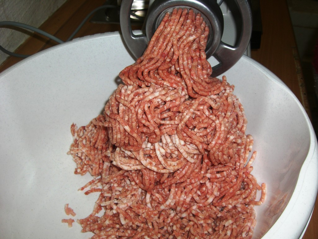

Mettendchen 025.jpg (249.34 KiB) 4813 mal betrachtet

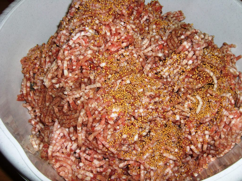

Nach dem Wolfen die Senfkörner zugeben
Mettendchen 026.jpg (268.2 KiB) 4813 mal betrachtet

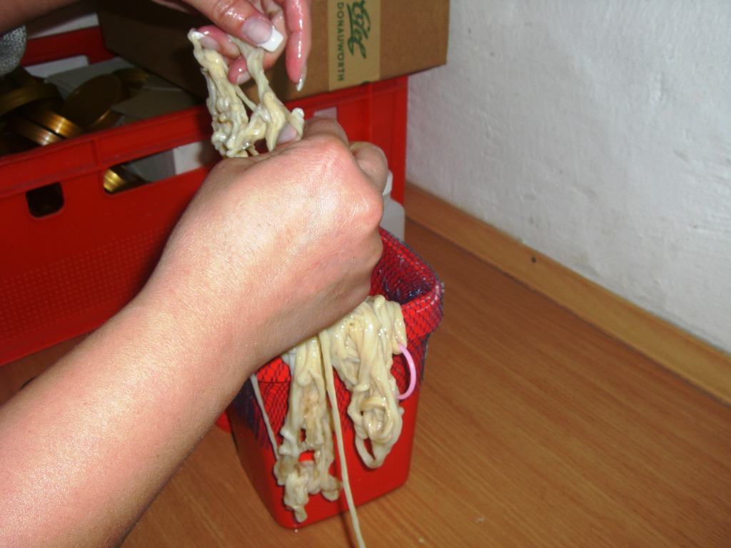

Mausi entwirrt den Gordischen Knoten

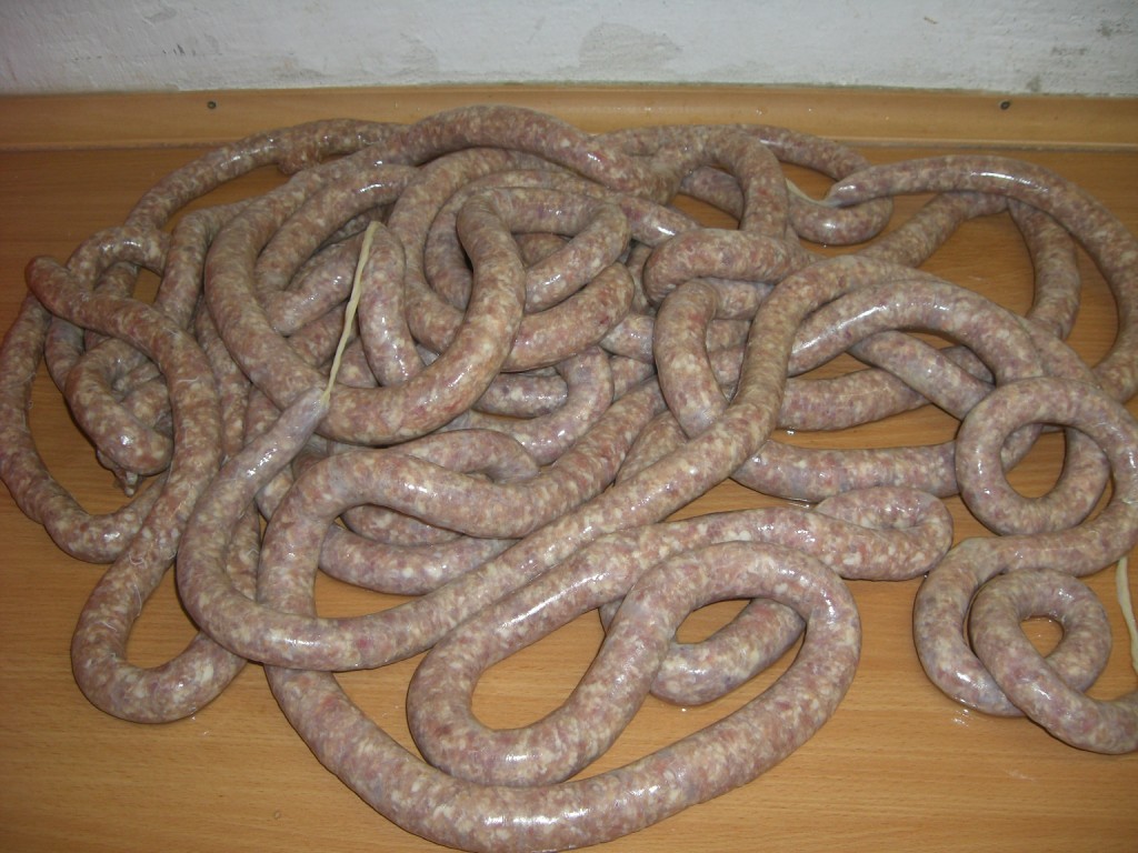

gefüllt haben wir in 26/28 Schweinedünndarm
Mettendchen 031.jpg (222.57 KiB) 4813 mal betrachtet

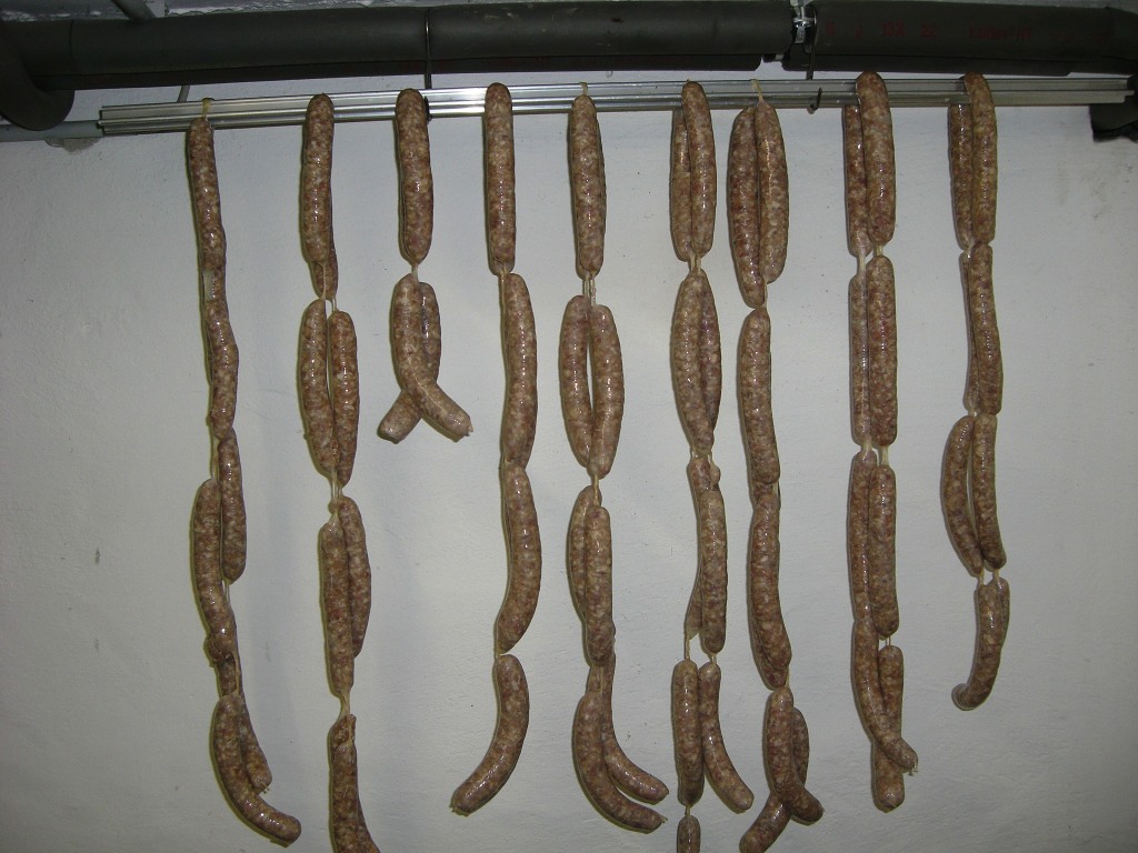

über Nacht sollen die Mettendchen umröten

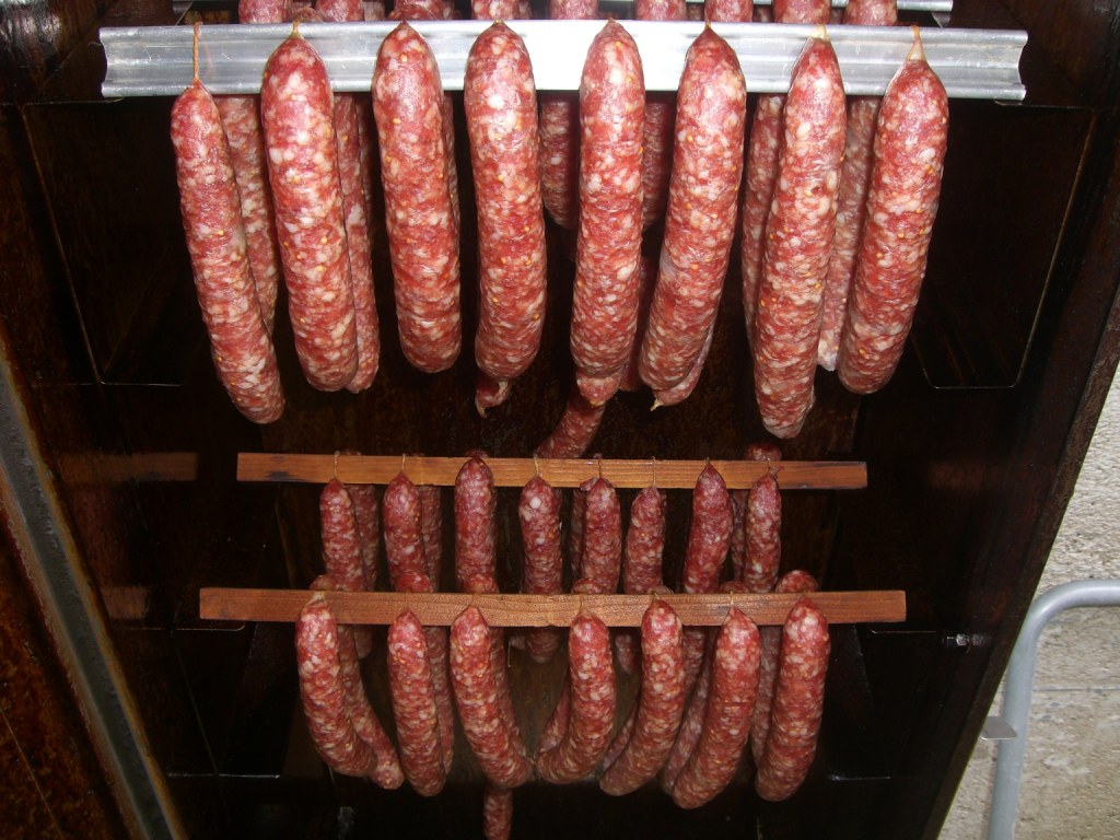

fertig umgerötet hängen die Mettenden im Räucherschrank und werden für ca. 8 Stunden geräuchert.
Mettendchen 042.jpg (224.7 KiB) 4813 mal betrachtet

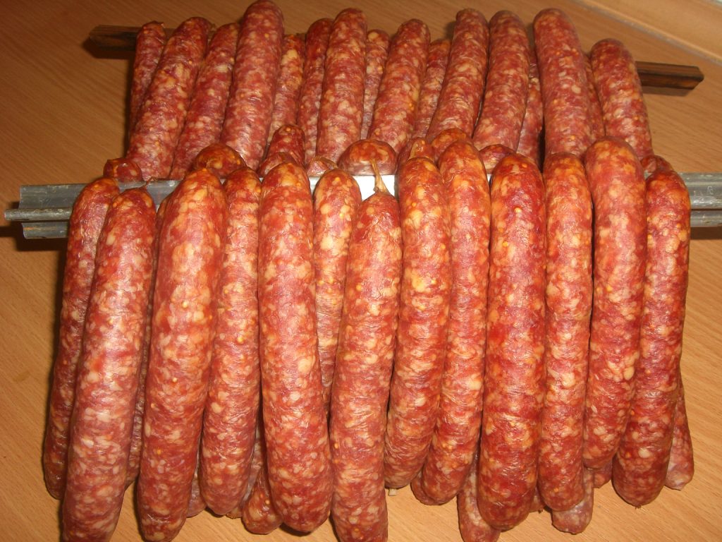

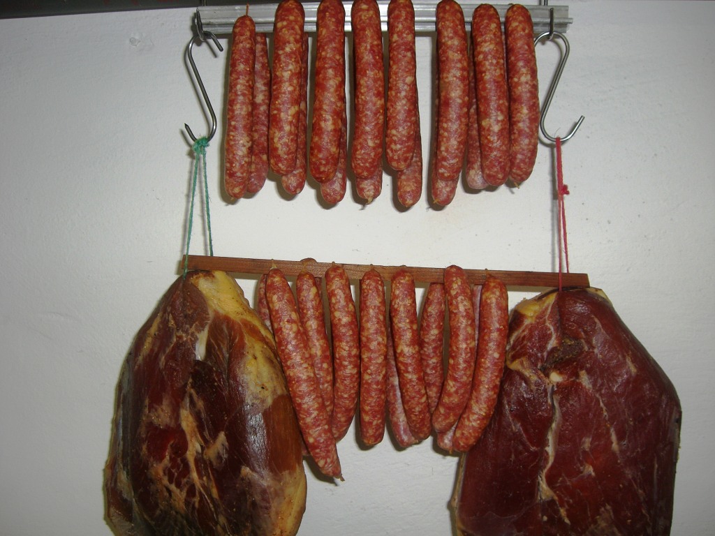

Nach dem Räuchern sollen die Würstchen noch einen Tag abhängen
N 047.jpg (224.36 KiB) 4813 mal betrachtet

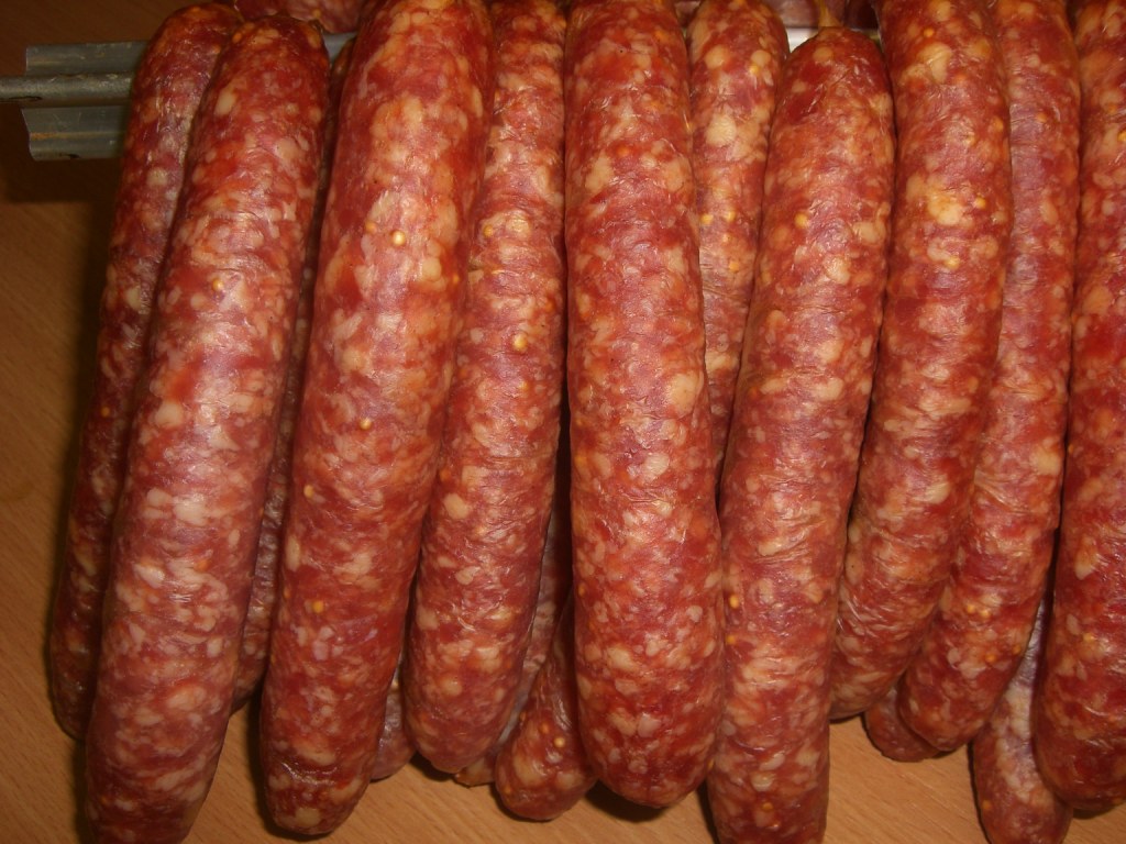

fertig geräuchert
N 054.jpg (209.21 KiB) 4813 mal betrachtet
N 060.jpg (220.02 KiB) 4813 mal betrachtet

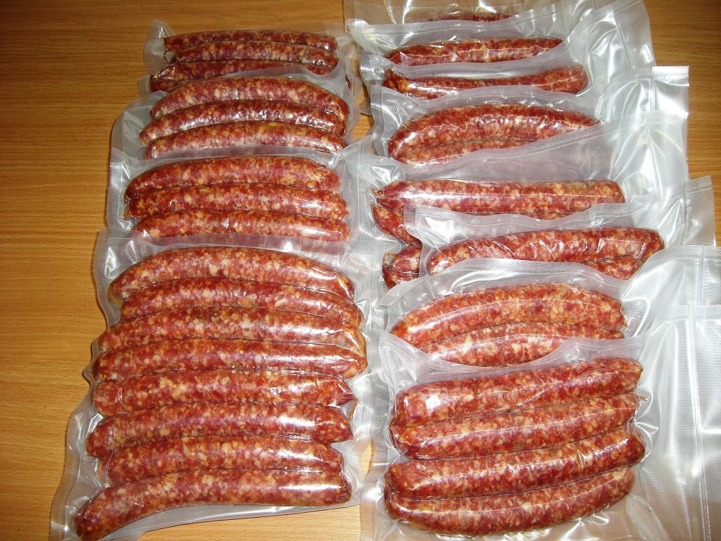

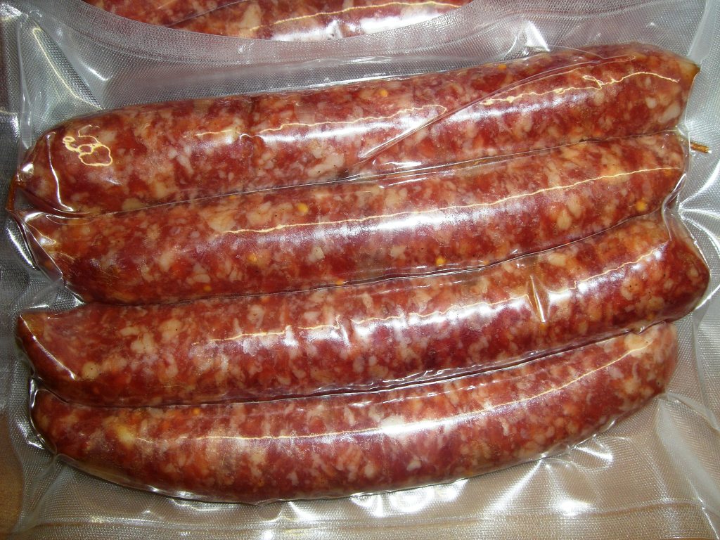

Die Mettenden habe wir portionsweise vakuumiert. Leider gibt der Vakuumierer merwürdige Geräusche von sich. Ich glaube seine Zeit ist bald abgelaufen.
N 064.jpg (225.59 KiB) 4813 mal betrachtet
N 070.jpg (245.16 KiB) 4813 mal betrachtet
