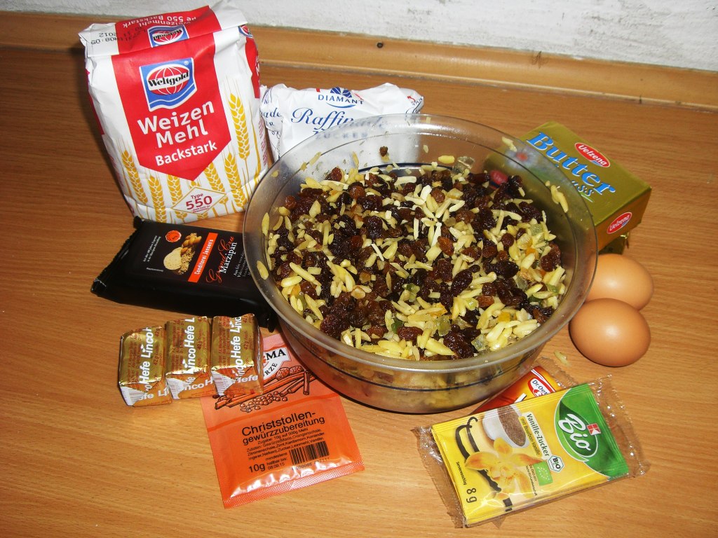

Als erstes ein Gruppenfoto der Zutaten

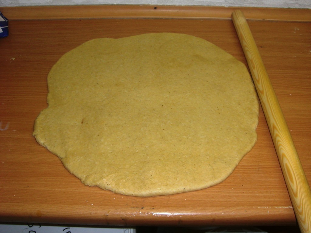

nach der Teigruhe den Stollenteig wie eine Pizza ausrollen und die Früchte darauf verteilen

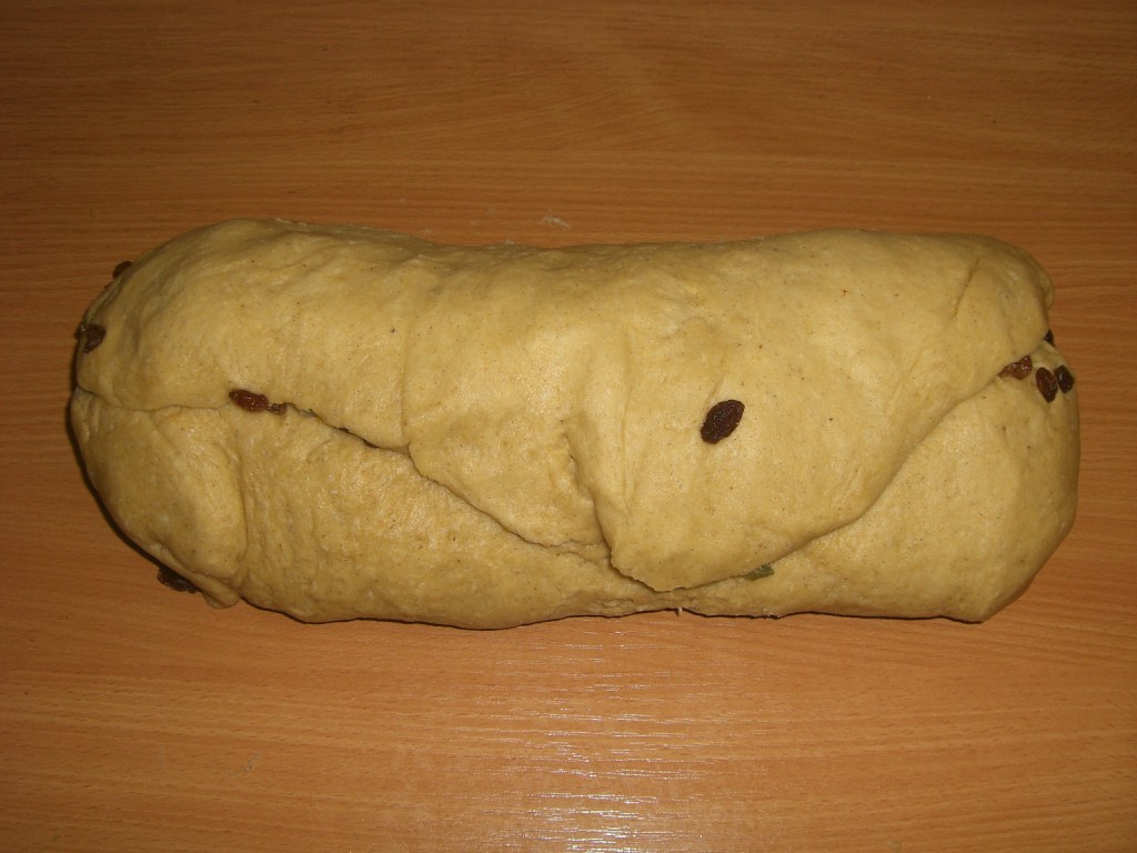

den Teig mit den Früchten aufrollen und gleichmäßig aber vorsichtig in den Teig einkneten.

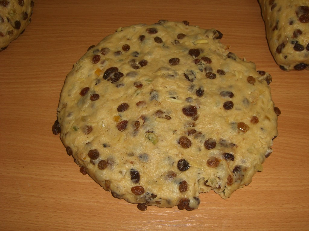

jetzt werden die Stollen geformt.Dazu eine Teigkugel mit den Händen platt drücken

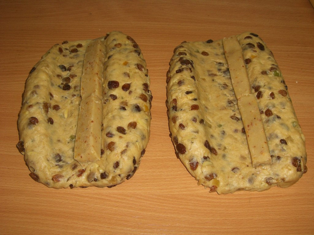

für Marzipanstollen den Teig genauso aufarbeiten und einen Streifen Marzipan einlegen.
Christstollen 152.jpg (187.76 KiB) 66620 mal betrachtet
Christstollen 154.jpg (197.92 KiB) 66620 mal betrachtet
den Teig über dem Marzipan zusammenlegen, sodass der kleine Wulst auf dem großen Wulst liegt.

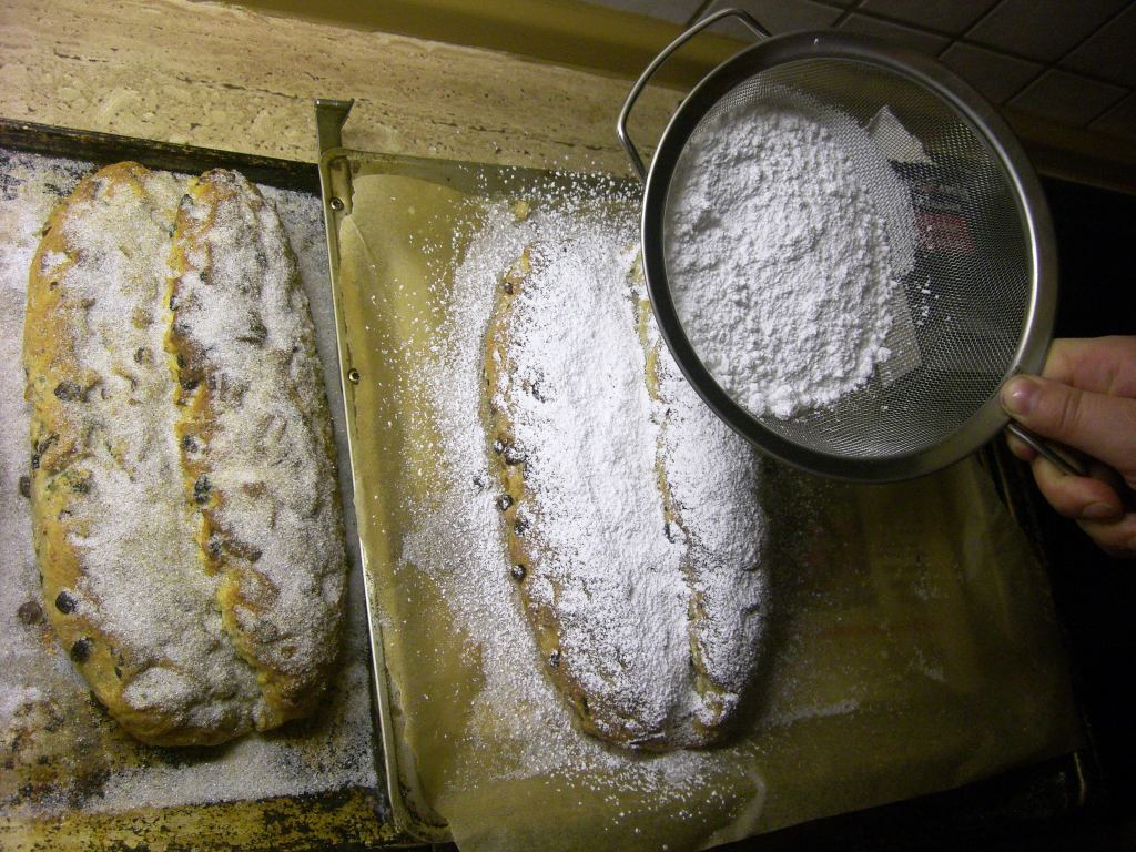

Wenn der Stollen kalt ist dick mit Puderzucker besieben
