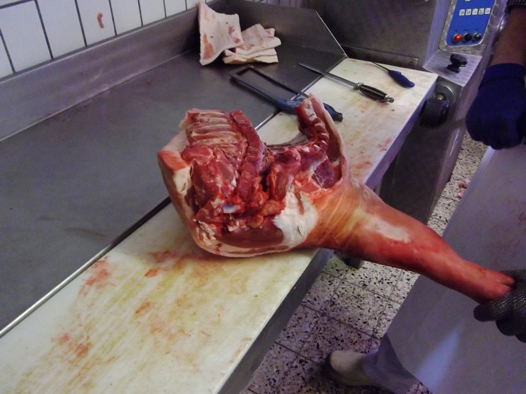

Paar Bilder von Heute:
1x Vorderbein<br />(Schulter/ Nacken)
1x Vorderbein
(Schulter/ Nacken)

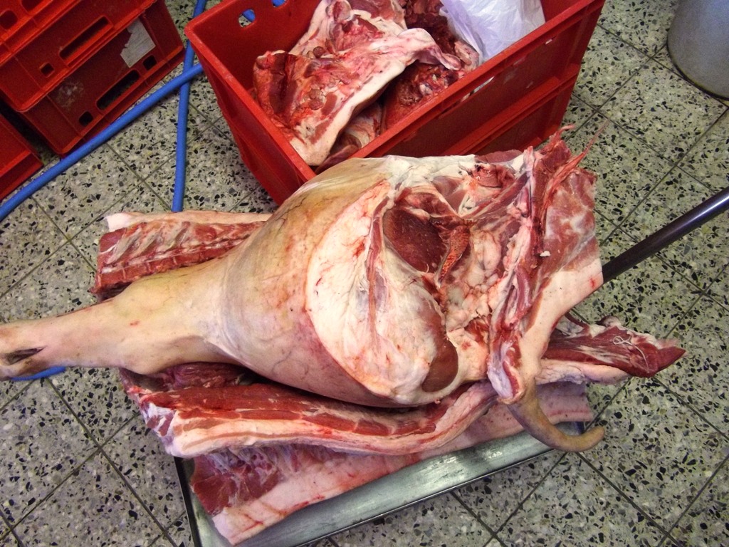

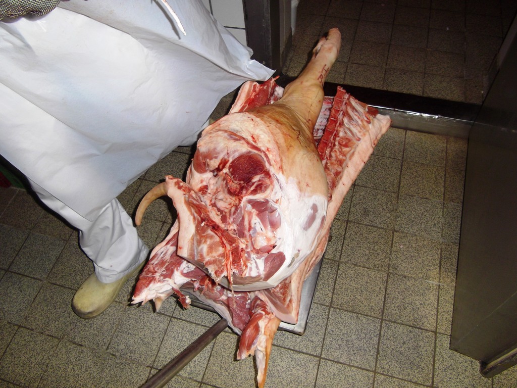

Die beiden Resthälften.<br /><br />Kann man näher zoomen.

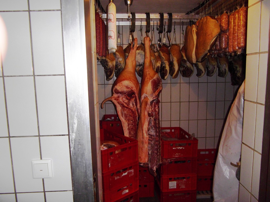

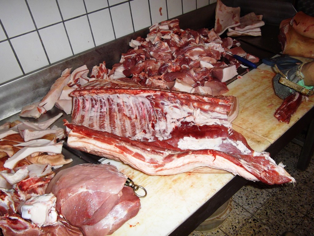

Beide &quot;Mittelteile&quot; und 1 Hinterteil
Beide "Mittelteile" und 1 Hinterteil

Es wird langsam voll!

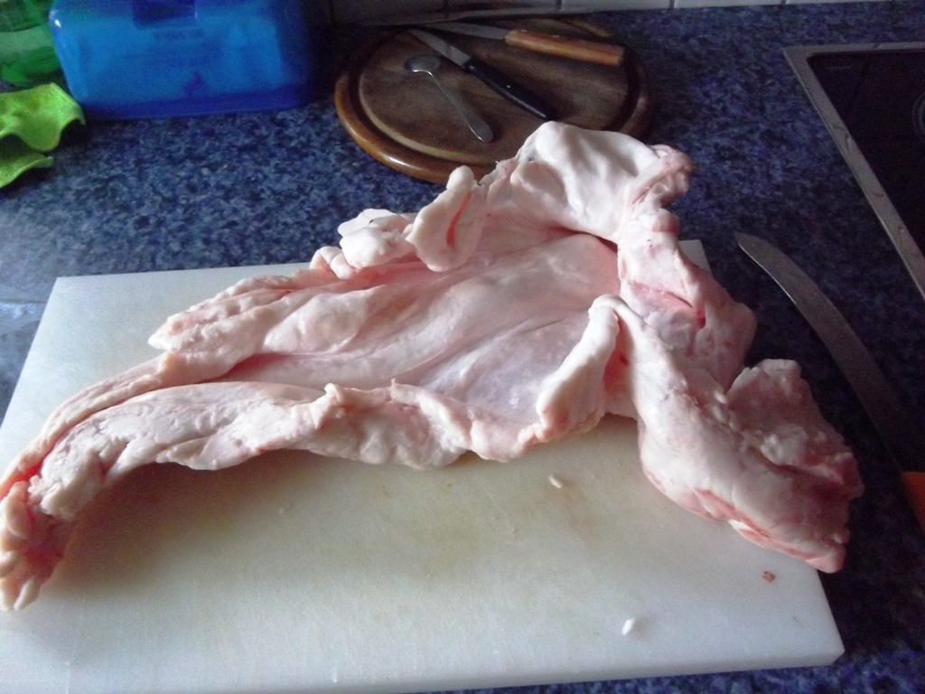

Flomen
Flomen

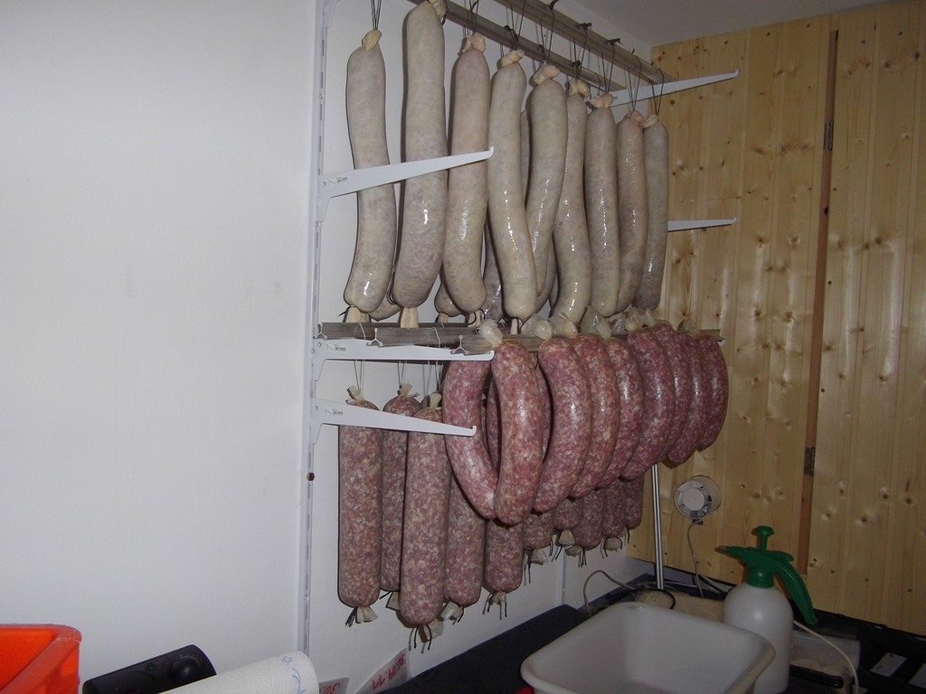

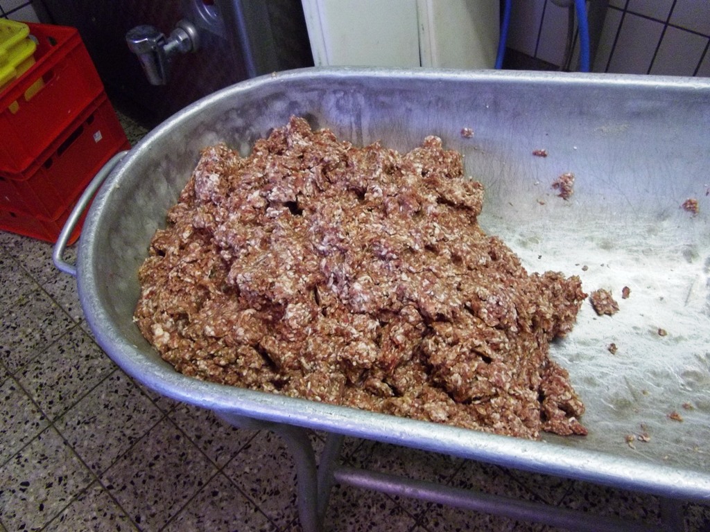

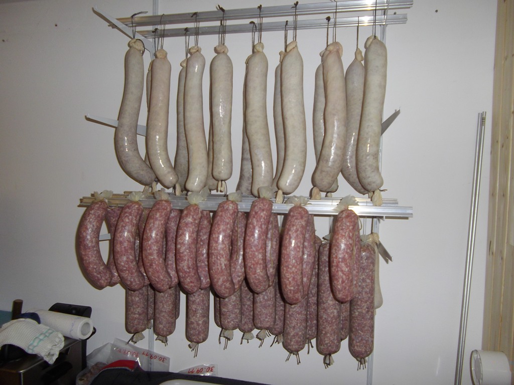

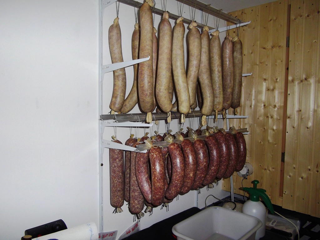

Heute kam die Dauerwurst (Rohwurst) in die Därme.
40kg waren es insgesamt.
32 kg Schweinefleisch und kerniger Rückenspeck, plus 8kg Rindfleisch vom Bug.
Vom Füllen hab ich leider keine Bilder.
Aber das kennt ihr ja von anderen Bildern.
Gefüllt wurde in, Schweine- Fettenden, Kal. 65/40, Füllgewicht ca. 1100g(Naturdarm)
In Naturin R2, Kal. 65/40 (Kunstdarm)
Und in Naturin R2-L Kranzdarm (Kunstdarm), dieser wurde mittig einmal abgedreht.
Gewürzt wurde wie bei der "Dauerwurst, Halb+Halb"
An die Gesamtmasse kamen ca. 250ml guter Obstler.
Heute wurde nur gewolft und alles von Hand geknetet und gemengt (Saukalt).
Hängt jetzt alles im Keller und wird hoffentlich was!
Brauche jetzt hohe Luftfeuchtigkeit 93%+ und Temperatur 20-22°C.
Denke mal, dass es klappen wird.
Paar Bilder hab ich noch........
Über die weiteren Verwurstungen von dem "Schwein" werde ich berichten. :durst: :undwech:

Die ersten Tage sind wichtig!
Hohe Feuchtigkeit und Temp. von 20°C+
nach 3 Tagen fallend auf 75% und Temp. 16-17°C.
Die "Meister" machen es bestimmt anders, aber bei mir funzionokelt es.
Eine Hilfe habe ich in den "Starterkulturen", die ich zusetze (keine Chemie).
Diese Kulturen "Bügeln" Feuchte und Temp. wieder passend.
Sicherlich muss man sehr oft danach schauen und für Feuchte und Temp. sorgen.
Manchmal reicht da schon eine Sprühflasche mit Warmwasser.
Über Starterkulturen gibt es bei Tante Google reichlich zu lesen.
Z.B. Starterkulturen für schnittfeste Rohwurst und ähnliches.
Sicherlich hilft mir auch meine mittlerweile erarbeitete "Erfahrung" als Hobbywurster.
Hab ja auch erst mit den "Dicken Kalibern" angefangen, als es mit den "Dünnen" klappte.
In der Industrie ist es anders, die haben "Reiferäume", die Tausende von € kosten, um die Wurst/Ware
schnell umzuschlagen. So schmeckt sie dann auch meistens.
Is nicht so mein Ding.
Ich hoffe, dass ich ein wenig aufklären konnte. :durst: :undwech:

Re: 1 Schwein.......

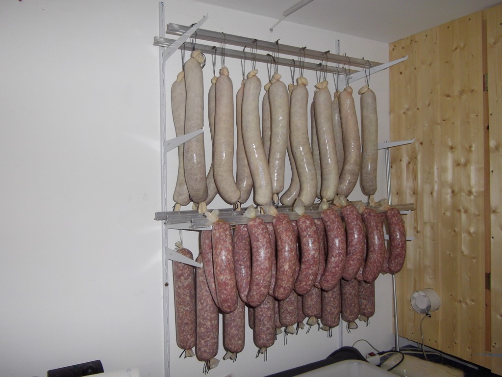

Nach ca. 44 Stunden ist die Rohwurst schon ganz gut Umgerötet.
Bin erst mal zufrieden.
Die Fettenden lassen die Umrötung nicht so sichtbar werden,
weil es ein dicker Naturdarm ist.
Sie sind aber schon "dunkler" geworden.
