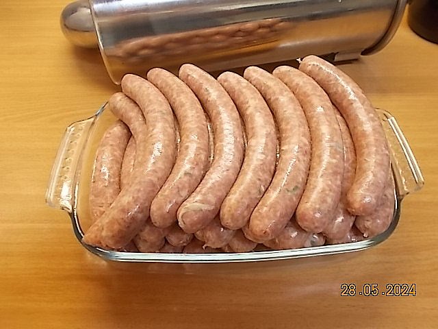

Festtagsbratwurst
Zutaten:
540g mageres Schweinefleisch
175g leicht durchwachsenes Rindfleisch
175g Speckbacke
80g Eiswasser
18g Kochsalz
5g Pfeffer, schwarz
3g Kümmel, gemahlen
2g Paparika, edelsüß
2g Ingwer, frisch gerieben
2g Majoran, frisch gehackt
1g Knoblauchgranulat
1g KHM (optional)
Saitlinge Kaliber 24/26
Zubereitung:
Das Fleisch putzen und in wolfgerechte Stücke schneiden
Das Fleisch gut kühlen, Rindfleisch und Speckbacke durch die 2er Scheibe und das Magerfleisch durch die 4,5er Scheibe wolfen.
Gewürze und Eis zugeben.
Die Masse ordentlich Mengen bis eine gute Bindung entsteht.
Die Masse in die Saitlinge füllen und Würste abdrehen.

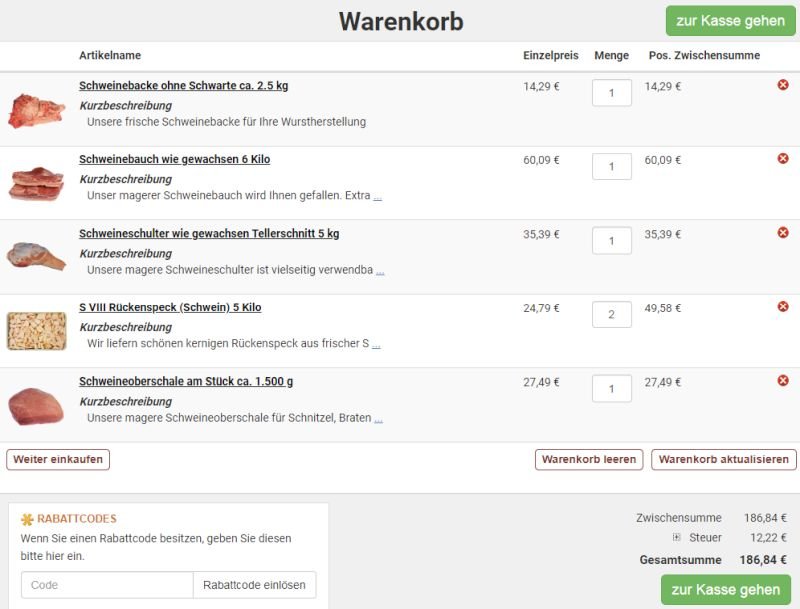

Novum64 hat geschrieben: ↑Sa 1. Jun 2024, 15:42 Mein Wurstfleisch beziehe ich meist von meinmetzger.de
Warum weichen die Preisangaben auf der Homepage von denen auf deinem Beleg so erheblich ab?
z. B. Schweinebauch wie gewachsen, 6 kg = 60,09 € (inkl. MwSt.)

Re: Festtagsbratwurst
Verfasst: Mo 3. Jun 2024, 16:44
Meine Rechnung ist schon gut 1 Jahr alt.
Vielleicht ist das der Grund? Hatte die Backe noch in der TK. "Musste weg."
Verfasst: Mo 3. Jun 2024, 19:51
Novum64 hat geschrieben: ↑Mo 3. Jun 2024, 16:44 Meine Rechnung ist schon gut 1 Jahr alt. Vielleicht ist das der Grund?
50 % Preissteigerung in 1 Jahr, irre! :wirr: :wirr: :wirr:
