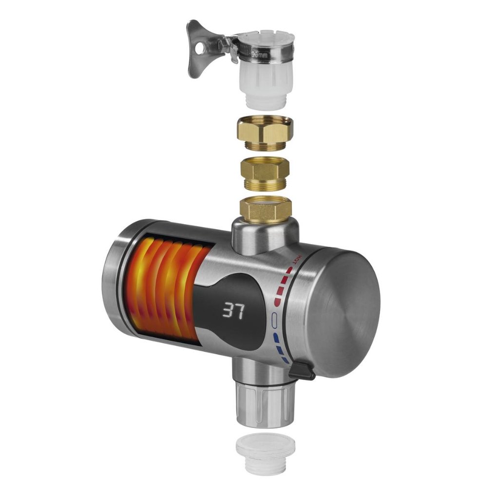

ich bräuchte mal euren Rat. Das Equipment meiner Wurstküche wird immer größer, mein Spülbecken leider nicht.
Daher werde ich meiner Waschküche eine große Spülwanne aus Kunststoff installieren und die Spülerei dort erledigen. Mangels Warmwasseranschluss und weil ich nicht mit einem Topf heißem Wasser durchs Haus tappern will kam mir die Idee, so einen kleinen Durchlauferhitzer unter den Wasserhahn zu klemmen.
Mir ist klar, dass es eine Weile dauern wird bis genügend heißes Spülwasser eingelaufen ist, aber Zeit spielt keine Rolle. Ausschlaggebend ist einzig die Tatsache, dass die Installation keinen Aufwand macht.
Und nun meine Frage:
Hat schon jemand Erfahrungen mit so einem Kleingerät gesammelt und wenn ja, wie waren die?
Falls nicht bin eben ich das Versuchskaninchen ...
Technische Daten:
MAXXMEE Durchlauferhitzer, Kompakt, 3300 Watt
Kompakter, elektrischer Durchlauferhitzer mit integrierter, leistungsstarker Heizspirale!
In Sekunden warmes Wasser aus der Kaltwasserleitung: Kein langes Vorheizen, kein Wasserspeicher
Wassertemperatur bis über 60 °C (je nach Wasserdruck und Aufsatz)
Hochwertige Verarbeitung aus Edelstahl für mehr Langlebigkeit
Der Edelstahl-Durchlauferhitzer kann schnell, einfach und mühelos nahezu überall installiert werden, wo es einen Wasser- und Stromanschluss gibt. Anschrauben, Stecker rein, fertig!
Leistung maximal: 3600 Watt
Spannung: 220-240 Volt
Frequenz: 50/ 60 Hertz
Wasserdruck: 0,04-0,4 mPa (1,4-6 Liter/ Minute)
Abmessungen: ca. 14 x 11,5 x 6,5 cm
Material: Edelstahl, ABS

Hallo Martín, ich denke das Du Dir mit dem Ding keinen Gefallen tust. Zum spülen in der Wurstküche braucht man heißes Wasser, selbst leistungsstärkere Durchlauferhitzer haben damit Probleme. Da muss man schon in die 400 V Klasse stöbern. Aber zum Händewaschen reichst vielleicht. Versuch macht klug.
Re: Hilfe - Durchlauferhitzer
Danke für deine Einschätzung, Frank.
Ich denke parallel auch über einen großen Tauchsieder nach.
Aber mein Heißwasserbedarf ist überschaubar, es geht hauptsächlich um den Deckel vom Kutter, die Kutterschüssel und "Wurstfüllertopf". Die Teile also, die ich in der Küchenspüle nicht so einfach bearbeiten kann.

Ich denke das das Ding nur Spielzeug ist Wir haben in der Küche einen 12 KW Durchlauferhitzer, der bringt die Wärmeleistung von 60-70°C vielleicht auch noch etwas mehr . Das Ding war auch nicht sehr teuer macht aber seit Jahren seine Arbeit und nimmt nicht viel platz weg , Er läuft über 240V und braucht einen 3 Wegewasserhahn in der Spüle . Ist eine recht einfache Installation.

Nach all den Informationen von euch habe ich noch etwas weiter gesucht und bin zu der Überzeugung gekommen, dass ihr Recht habt.
Die kleinen Dinger taugen nur fürs Handwaschbecken. Manche Firmen kommunizieren das auch.
Mir war nicht klar, dass es da eine Mindestdurchflussmenge gibt, ab der das Gerät erst einschaltet. Ich hatte gedacht, wenn ich das Wasser nur langsam genug laufen lasse klappt das schon.
Für´s Erste wird wohl mein Einkochautomat das heiße Wasser liefern und parallel suche ich weiter. Meine neueste "Idee": Eine Heizpatrone in einen Edelstahleimer einbauen, oder was mit nem Waschmaschinenheizelement?
