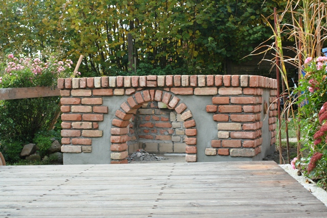

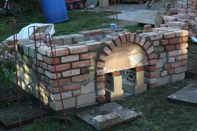

ich stell hier mal meinen bisherigen Stand und natürlich den weiteren Verlauf des HBO Baus vor. Leider bin ich etwas spät angefangen den Ofen zu bauen, daher wird es leider :weinen: eine Winterpause geben. Die Backfläche will ich als Tunnelgewölbe bauen, die Größe soll bei 80cm Breite und 120cm Tiefe liegen. Auf der rechten Seite des HBO soll der Schornstein stehen und eine Ablage/ Arbeitfläche entstehen. Die Fundamentgröße ist 1,9 x 1,85m.
Die bisherigen Kosten halten sich in Grenzen da ich die kompletten Steine geschenkt bekommen habe.
Bilder sagen mehr als Worte, ich fang dann unten an:

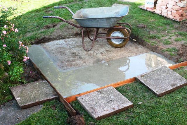

Das Fundament hatte ich am Anfang zu klein gemacht :pfeifend: und dann nochmal drangeschüttet. Hierzu Löcher in das"alte Fundament gebohrt und 12mm Baustahlstangen(ca.30cm länge) reingesteckt.

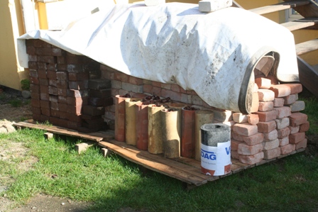

Gesammelte Werke, man(n) ist ja Jäger und Sammler :)

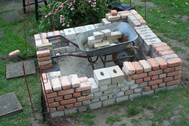

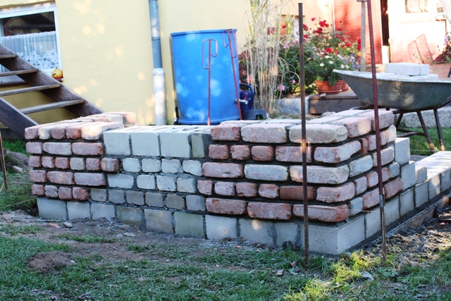

Die ersten Schichten entstehen
Start Unterbau.jpg (206.91 KiB) 16155 mal betrachtet

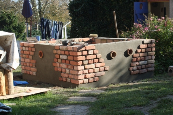

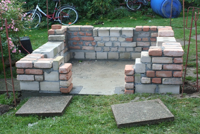

Das ist die Vorderansicht.
Unterbau front1.jpg (211.27 KiB) 16155 mal betrachtet
Die Linke Seite.
Unterbau Seite1.jpg (209.1 KiB) 16155 mal betrachtet

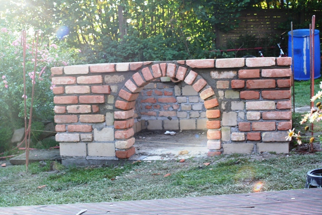

Der untere Rundbogen.
Der fertige Unterbau unverputzt
Unterbau fertig vorn.jpg (216.97 KiB) 16155 mal betrachtet

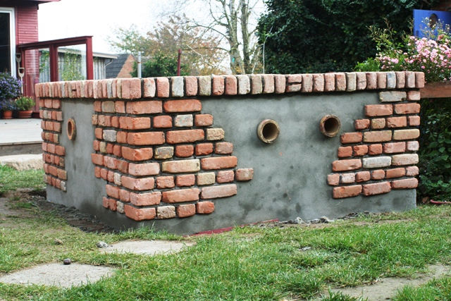

Verputzt und mit Rollschicht, hier versteckt sich dann demnächst die Betonplatte hinter.

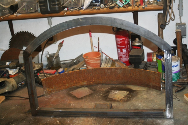

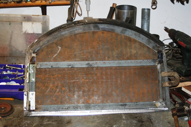

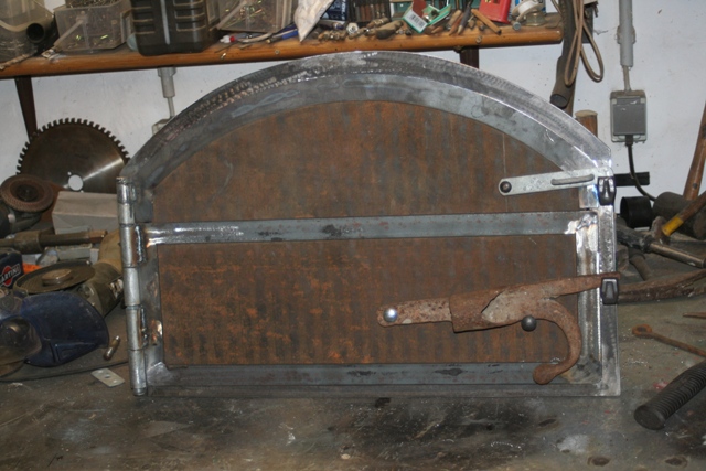

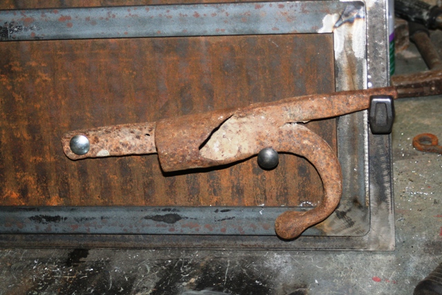

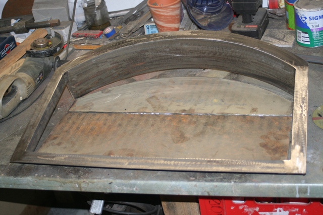

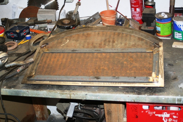

Als dann das Wetter mal nicht zum mauern war hab ich in der Werkstatt Material zusammengesucht und die Tür gebaut. Die Tür ist in der Höhe geteilt um nicht zuviel Wärme zu verlieren.
Tür andere Schaniere.jpg (147.08 KiB) 16149 mal betrachtet
Das ist der jetzige Stand, als nächstes ist die Betonplatte dran.
Für Tipps und Ratschläge bin ich immer dankbar.

ich wollte das er ein wenig alt aussieht und zum anderen hab ich nicht ausreichend Mauersteine um alles mit denen zu mauern, gerade im unteren Bereich ist es ja auf 24cm Mauerwek gebaut. Daher dann die Idee die Kalksandsteine mit zu vermauern. Mein Nachbar hatte da auch noch welche von, die ich natürlich dankend für ihn entsorgt habe :lol:

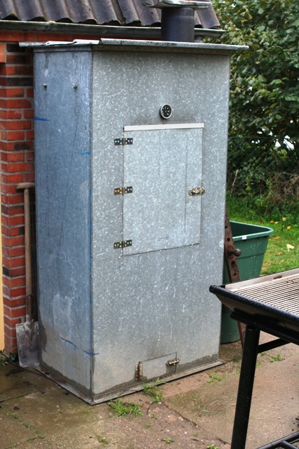

Aber ich verarbeite gerne Sachen die eigentlich ganz was anderes waren so z.B mein Räucherschrank, das war glaube ich mal ein Lüftungsschacht, hat einen sehr stabilen Winkelrahmen an den enden konnte man diese einzelnen Elemente dann mal miteinander verschrauben. Und ich hab da einen Räucherschrank draus gebastelt. Leider nutze ich den viel zu selten, aber angeregt durch die leckeren Rezepte hier wird sich das glaube ich demnächst ändern.

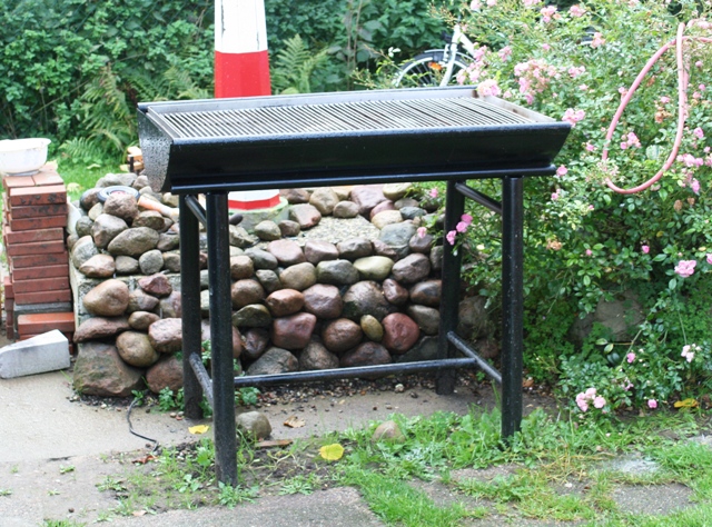

Aus meinem neuen aber leider undichtem Ausdehnungsgefäß (400l mit 85cm Durchmesser) hab ich mir meinen Grill geschweißt, aus dem Boden und dem Deckel wurden zwei Feuerschalen, das Mittestück hab ich in drei gleiche Teile geschnitten und aneinander geschweißt. Das gestell sind Heizungsrohre aus Schwarzrohr. Den Rost hab ich geschenkt bekommen :D

Hallo Farmer, einfach Toll was du so machst, dass du auch alles alte wieder verwenden kannst . Gut finde ich vorallem die Verwendung der Steine und die Vemauerung. Genauso geniale Idee mit dem alten Feuerhaken ein Türriegel zu machen. Belächelt wurde ich am meisten von meiner Frau, wegen des Baus eines HBOs , das hat sie mir einfach nicht zugetraut . Wir gingen ins Schwäbische zu der Firma Häussler zur Besichtigung, da fand sie es noch toll. Als dann endlich aus dem Schamottwerk zurückkam ( wollte eigentlich nur mal schauen ) hatte ich mein Auto mit ca 500 Kg Schamottsteinen in allen Variationen geladen , hat sie mich für verückt gehalten und mir vorgeworfen, ich würde für mein Hobby zu viel Geld ausgeben. Als aber der Ofen fertig war , hatte sie auch Freude und lies sich alles daraus schmecken. Bei der Reparatur meines HBO macht sie bei den Ausgaben auch mal beide Augen zu, ich muss ihr nur verklickern , dass es ein Sonderangebot war
