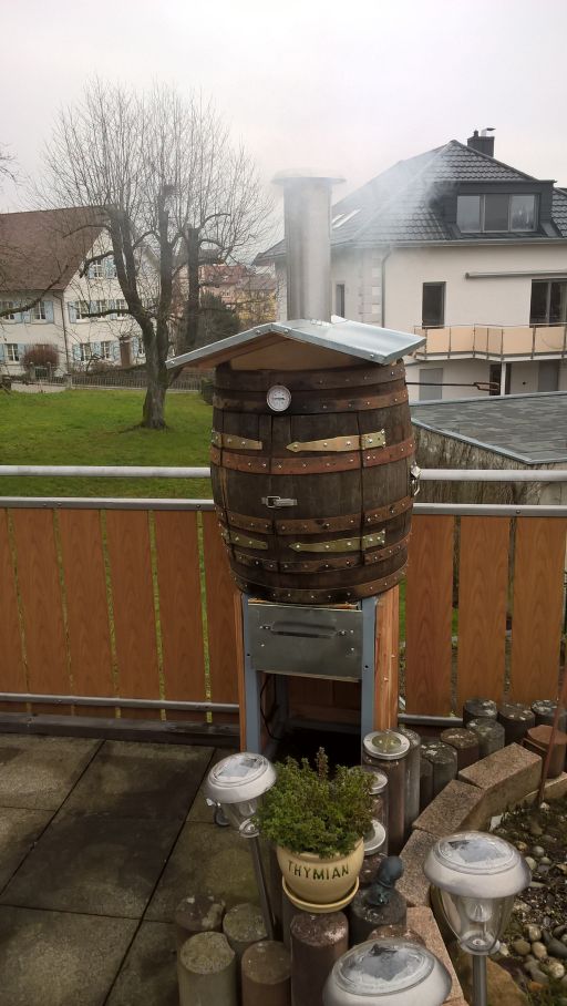

ich habe mir ein altes Fass auf ein Gestell gemacht, unten ein Loch rein und oben
wurde das Fassloch mit dem Deckel abgeändert.

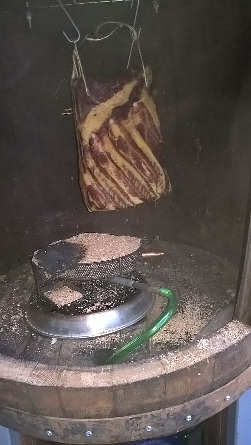

Am Anfang hatte ich den Sparbrand unten auf dem Boden auf einem Blech.
Das hat sich aber nicht bewährt.
Dann habe ich noch eine Luftpumpe für ein Aquarium ausprobiert.
Leider ist mir dann fast das Fass abgebrannt und der Schinken wurde ziemlich dunkel schmeckte aber sehr gut.

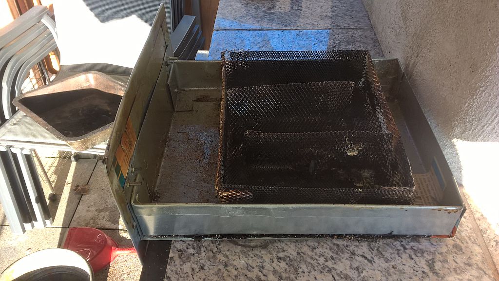

Dann habe ich einen Blechkasten mit Schublade unten drunter gemacht.
Das sah dann so aus ,einfach ein paar Löcher unten rein so dass er Luft bekam.
Oben einfach zwei Alu Schienen eingebaut , ein Blech zum schieben und ein Griff daran.
Hier kann ich meine Abluft steuern, wenn es nur ein wenig offen ist bleibt der Rauch mehr im Fass.
So sieht das ganze im Betrieb aus. Oben siehst du eine Stange mit einem Griff, das ist der Schieber
Wenn das Wetter schlecht ist oder nach unten drückt habe ich mir einfach ein Sperrholzbrett
gemacht mit einem Lüfter für ein altes PC Netzteil. das hänge ich einfach unter das Fass, so kommt mehr Luft rein.
Es wird einfach nur die Abluft oben geregelt unten bleibt es immer gleich.
