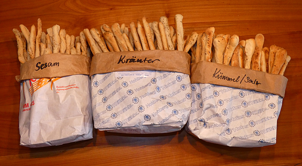

Diese Grissini habe ich zu einem Geburtstag für den Stehempfang gebacken.
Für 60 Personen ist das Rezpt verfünffacht - ca. 175 Stück

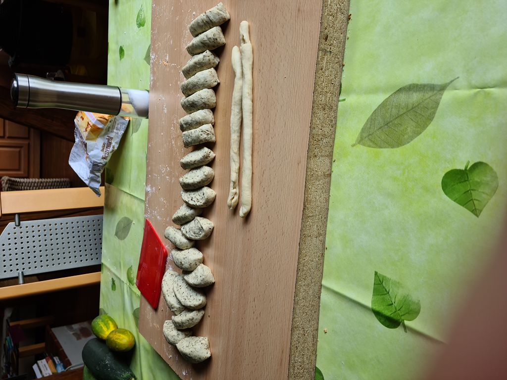

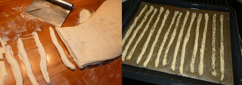

Dann den Teig vorsichtig flach ausziehen und mit der Teigkarte Streifen von ca. 15 g abstechen.
Lang ziehen und in Sesam, Kräutern, oder Meersalz/Kümmel wälzen.
Doppelt legen und verdrehen.
Direkt bei 220 Grad ca. 11 min. backen.

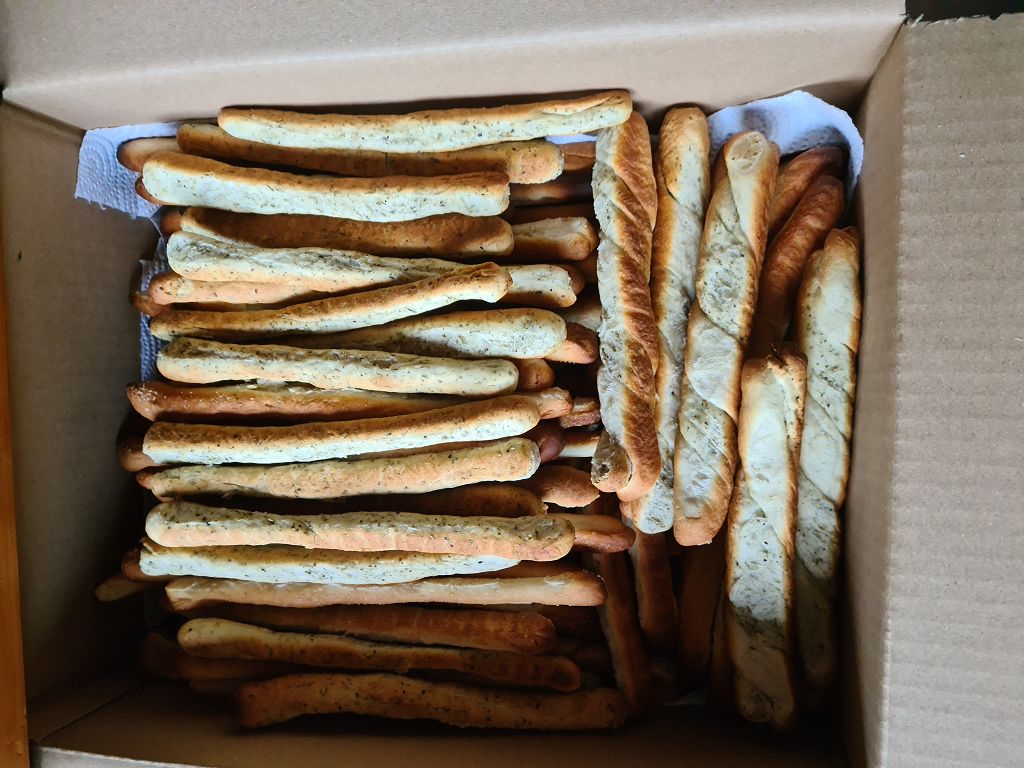

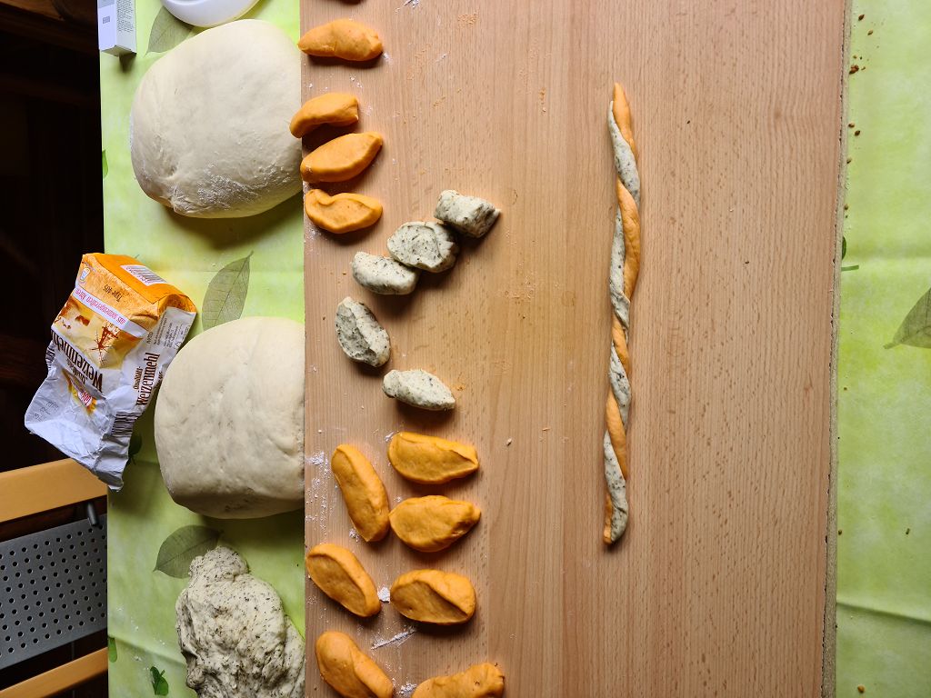

Aber natürlich gibt es Bilder, schaffe es aber erst Morgen sie einzustellen....
Re: Grissini Torinesi
Verfasst: So 23. Aug 2020, 17:33
Wie versprochen.....

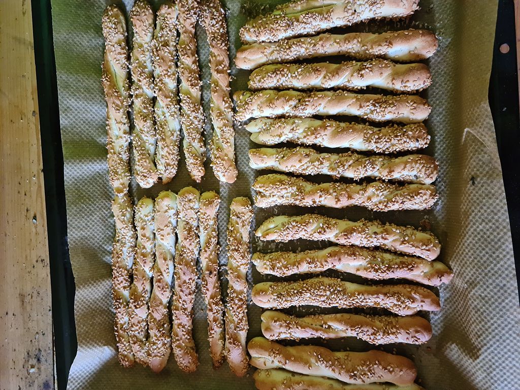

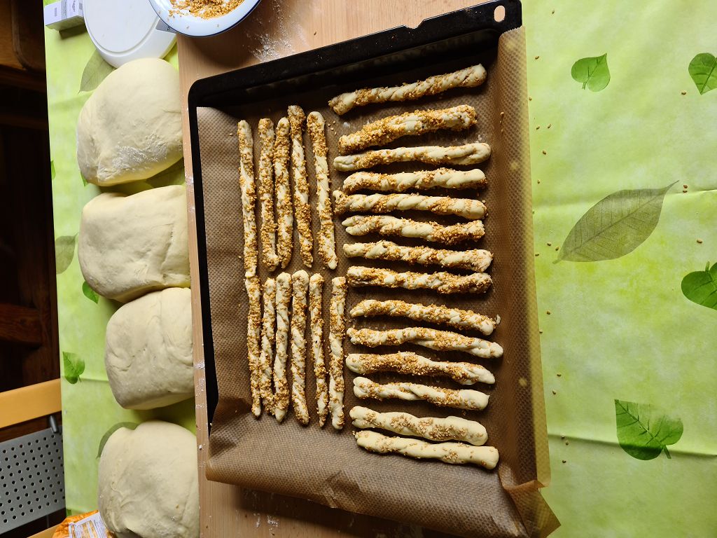

Habe den Hefeteig in 5 Teile geteilt und den Ersten mit Sesam zu gedrehten Stangen verarbeitet.
und direkt gebacken
und probiert und für gut befunden

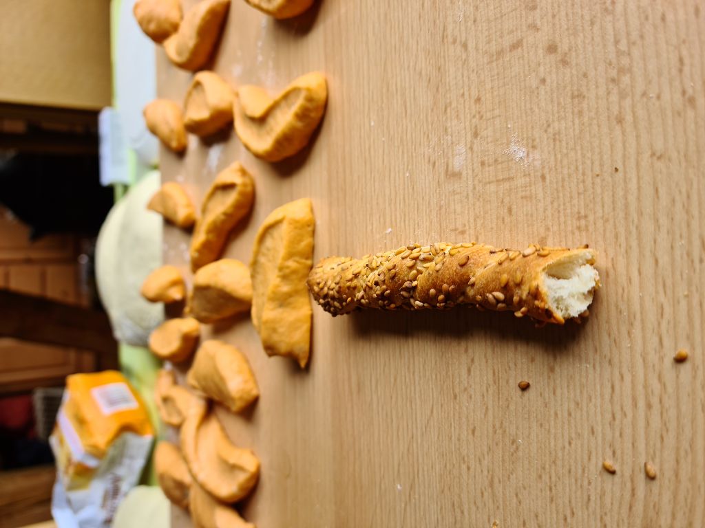

Habe dann ein Teigballen genommen, mitTomatenmark und Chilipaste vermischt und ein Ballen mit Kräuter der Provence.
Natürlich habe ich auch ein bißchen mit den Farben herumgespielt.
Der Aufwand mit dem Verdrehen wurde mir schnell zu aufwendig und ich habe nur noch einfache Stangen fabriziert.
Bei den letzten beiden Teigballen habe ich einen mit Salz bestreut und den Letzten einfach natur gelassen.
Insgesamt war ich 4 Std. damit beschäftigt, Ergebnis war ein voller Karton mit Knabberstangen, für die ich sehr viel Lob bekommen habe.
