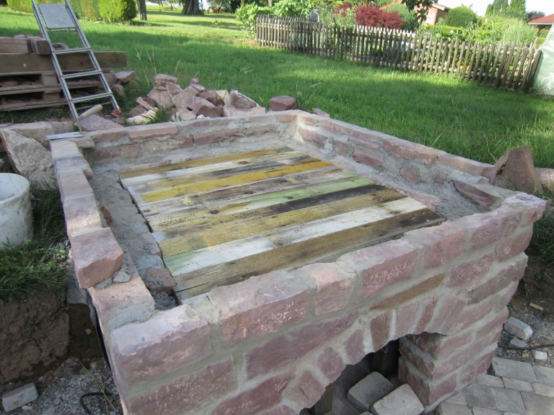

nicht ganz. Also ich habe ja die Mauern mit zwei Steinen breit gemauert.
download/file.php?id=47523
Dadurch konnte ich dann die Betonplatte so gießen, das sie inner auf einer Reihe aufliegt
download/file.php?id=43987
Also da dann wie beim Fundament Bewährung rein und Estrichbeton drauf.

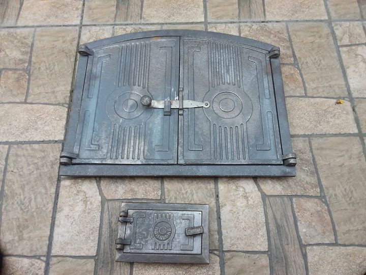

Viiiel Glück bei deinem Plan wünsche ich dir von ganzem Herzen. Falls du noch eine Ofentüre 8( Die ist aus VA, und garantiert Termiten und Monsumfest :D )suchst,hätte da was im Angebot...Falls gewünscht schicke ich dir Bilder...
MfG Nobby...

@Nobby: ein Bild wäre tatsächlich schön, mit Bemaßungen. Obwohl ich mir eine VA-Tür in einem LBO nicht wirklich vorstellen kann, aber trotzdem würde ich gerne sehen, wie sie ausschaut.
Viele Grüße nach Deutschland!

Das Bild, das Bild, wo ist das Bild? :)

ich habe auch noch eine Tür übrig ist die obere auf dem Bild
download/file.php?id=46712
