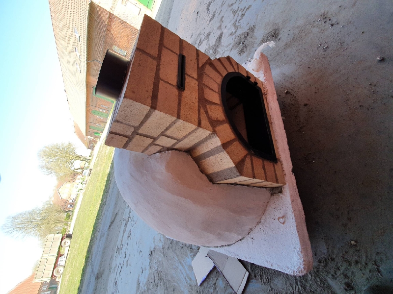

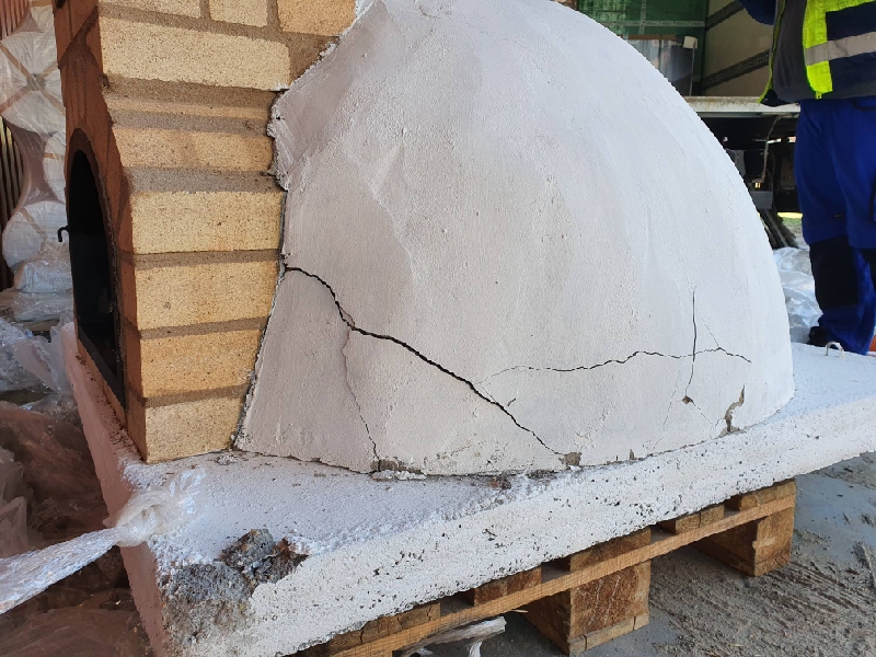

Moin zusammen,
heute wurde mein Ofen aus Polen geliefert.
Das "Paket " sah gut verpackt aus, aber als ich den ganzen Schutz abgemacht habe sah man das Maleur...
Der ganze Ofen ist auf der Platte verschoben, die äußere Schicht hat auf einer Seite große Risse und ein Teil ist abgeplatzt.
Die Schamottekuppel von innen ist heil,der Boden leicht uneben.
Der Spediteur hat den Schaden dokumentiert und auf genommen.
Habe mit Polen telefoniert, die sind echt freundlich, als Frau Brysch die Bilder gesehen hat, meinte sie ich würde einen neuen bekommen, oder mind. 50%des Kaufpreises erstattet.
Meine Frage jetzt, kriegt man das hin wenn man eine 2te Isolierung über die Kuppel macht? Oder kann man die Risse mit Schamottemörtel überziehen?
Montag wollen wir wieder telefonieren und dann soll ich mich entscheiden

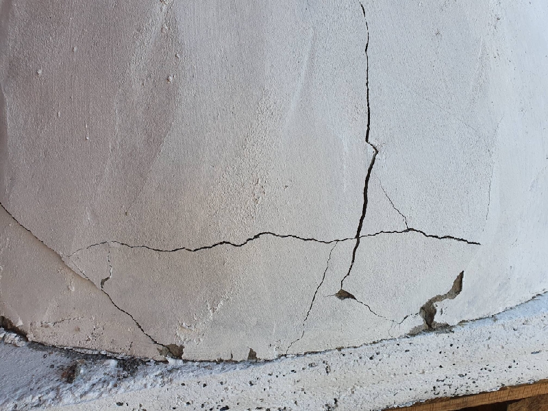

Wenn Frau Byrtch Dir einen neuen Ofen anbietet , würde ich den nehmen . Die Risse auf dem Bild sehen schon sehr heftig aus. Und es sieht ja so aus das Sie noch weiter gehen. Da muss ja die Aussenhaut im Bereich der Risse ja schon fast zu bewegen sein und der Bereich müsste ja dann erneuert werden.
Hast Du innen genau nach gesehen zu Not auch mit der Taschenlampe nicht das da auch Haarrisse sind.
Ist meine Meinung.
Gruß Rene
Re: HILFE, brauche Eure Expertise
Hallo Karen,
normaler weise würde ich ihn zuschmieren, aber da er neu ist , sollen die nur einen neuen schicken, die Frage ist ob er zurück muss.
Die andere Möglichkeit wäre das kaputte Teil liefern lassen. Wie sieht er auf der anderen Seite aus, das auf dem Bild dürfte außen sein.
Aber ich würde da sehr vorsichtig sein lieber einen neuen, den alten würde ich erst zurückschicken wenn alles in Ordnung ist.
Das ist eindeutig ein Transportschaden.

Innen ist nichts, da lag kein Krümel im Backraum.
Ich habe mit der Taschenlampe geguckt, es ist nichts zu sehen.
Die andere Seite hat nichts, die Risse sind auf ca. 1/5 des Ofen nur auf einer Seite.
Und ja, ich kann die Schicht komplett abnehmen :wirr:
Ich bin echt unschlüssig.
Wenn ich das ganze mit Schamottemörtel dicht mache, dann Steinwolle drüber und
darüber noch ne Schicht Lehm, würde das nicht halten?
Bei einem neuen weiß ich nicht wann er kommt und ob er dann unbeschädigt ist, hmpf....

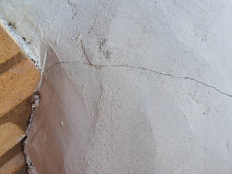

Hallo Karen,
ich denke dass der Feuerbeton noch recht frisch war und dann auch noch elastisch ist,
ich würde mit der Firma vereinbaren dass sie wenigstens das eine Teil neu schicken, du musst ja erst den Unterbau fertigstellen,
dann trocknet das ganze noch aus, denn wenn das ganze dann später aus einander fällt hast du mindestens noch ein Ersatz.
Die Frage ist , hat das ganze innen noch Stroh dann trocknet es auch noch. Der Schlag beim Transport dürfte nicht so groß gewesen sein,
sonst wäre der Riss auch innen.
Grüße Gerd

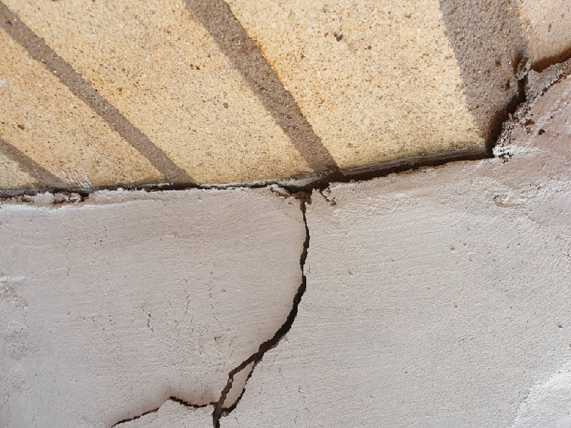

Servus,
der Ofen ist so wie er aussieht aussen verputzt. Sollte das nur der Putz sein, der gerissen ist und das Inner noch heil, würde ich den Ofen mit dem Preisnachlass behalten. Da das Äussere ohnehin gerissen ist, kannst Du auch, nach Absprache mit Frau Brysch, versuchen die gerissene Schicht zu entfernen, um nach zu sehen was da genau kaputt ist. Evtl. kennst Du ja jemanden in Deiner Nähe, der Sachkundig ist und den Schaden beurteilen kann. Wenn das ausgebessert wird musst Du aber damit rechnen, dass an den Stellen, wo Original- und Neuputz zusammen treffen wieder Risse entstehen werden.
