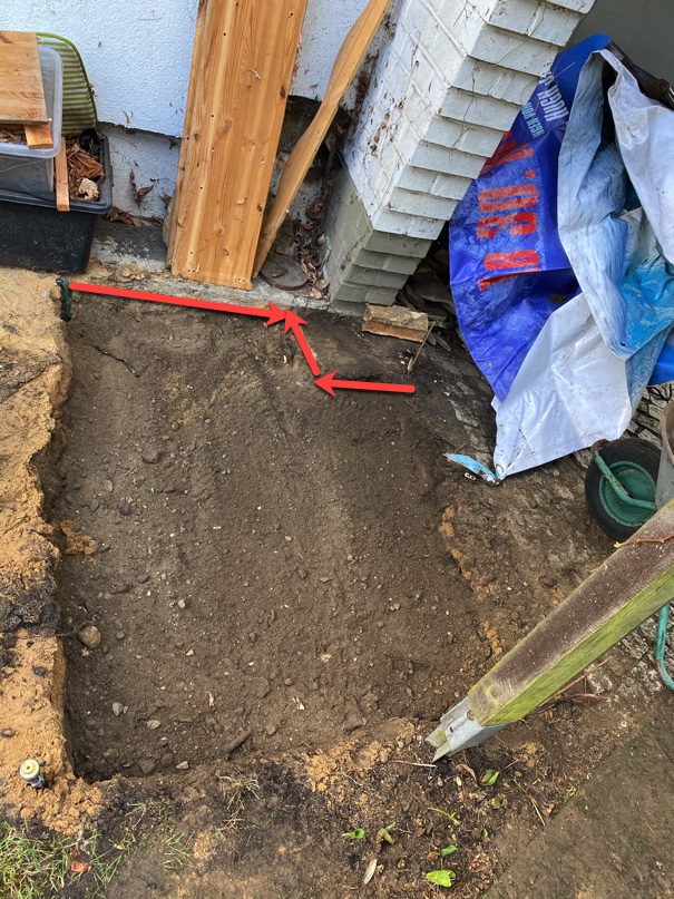

Hallo, hätte mal die Frage , ob man ein neues Fundament einfach an ein vorhandenes ran gießen kann?
Sieht bei mir so aus.
Ganz rechts der kurze Pfeil da ist ein richtiges tiefes tragendes Fundament. Links das ist ein flaches was vom Huas abgeht.
Kann ich da einfach ran gießen?

Hallo Campianer,
ich bin zwar kein Profi, aber ich würde sagen du must bei Fundamente mit hilfe von Styropor voneinander entkoppeln.
Ich glaube mich zu erinnern hier im Forum schon mal einen ähnlichen Fall gelesen zu haben, aber vielleicht weiß einer der alten Hasen hier mehr
Viele Grüße
ALex
Viele Grüße
ALex

ja danke, ich schau mal was noch so als Antwort kommt...

Gummimatte dazwischen geht auch,aber generell Entkoppeln is richtich...
MfG Nobby...
MfG Nobby...

Hollo
Entkoppelung ist wichtig , es reicht 1cm Polystorolplatte
Gruß Rene
Gruß Rene

Hallo Campi,
so wie ich das Fundament sehe ist das nicht sehr Stabil gemacht und wird dir auch nicht viel tragen.
Wenn du wirklich ein neues drauf setzen willst würde ich das alte dreißig bis fünfzig Zentimeter mit einem Abbruch Hammer abspitzen,
das alte Eisen im Fundament (wenn überhaupt drin ist ) wieder verwenden und dann ein neues komplett Betonieren .
Wenn kein Eisen drin ist in den alten Beton löcher bohren und Armiereisen Stücke einstecken und den alten Beton gut Wässern , leicht Zement aufstreuen, dann gibt es eine gute Haftbrücke. Je mehr du abspitzt je besser wird es, es braucht auch nicht eben sein , die Bruchkanten reichen .
Frost tiefe bei Fundamenten ist 80 cm das dürfte das alte haben, wenn es richtig gemacht ist.
Viele Grüße vom Hochrhein , Schneeregen und 2 Grad Gerd

Hochrheinbahner hat geschrieben:Hallo Campi,
Hallo Hochrheinbahner,
dieses Stück Fundament wird nichts tragen müssen. Da würde halt nur das neue gegestoßen.
Sollte also bei Trennung kein Problem sein...
Danke campianer

denke das muss den Ofen tragen? Meiner wiegt ca. 1 Tonne +/-
Grüß Gerd
Grüß Gerd

Überall schmelzen die Gletscher, es taut der Permafrost und in unseren Breitengraden fällt das Quecksilber kaum unter Null.
80 cm Frosttiefe sind da reichlich überdimensioniert. Habe bei meinem letzten Mauerprojekt max. 60 cm gegründet.
Wichtig ist, dass die Bodenplatte gut bewehrt ist. Das Gesamtgewicht verteilt sich dann auf die gesamte Fläche.

Hallo Gerd,Hochrheinbahner hat geschrieben:Hallo Campi,
Grüß Gerd

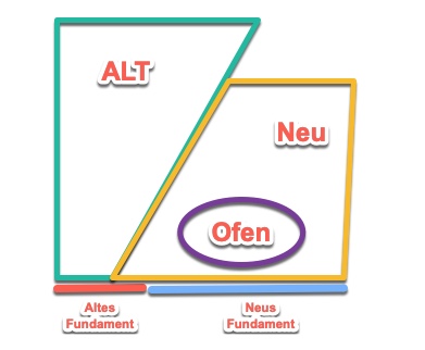

nein muß es nicht. Habe ich vielleicht schlecht beschrieben. Das Loch was man sieht ist das Fundament was entsteht. Da soll dann
mal der Ofen drauf stehen. Dieses Fundament würde ohne Trennung halt direkt an die vorhandenen anstoßen. Mehr aber auch nicht.
Auf den vorhandenen Fundamentstücken ist nicht geplant etwas zu bauen. Obwohl meine Überlegung ist, die schräge Wand zu verlängern.
Das ist aber auch der Teil wo ein richtiges tiefes Fundament drunter ist. Da ran würde halt das neue kommen. Die Wand die an die vorhandene Wand dran kommen würde
hätte das Gewicht ca. zu 97% auf dem neuen Fundament. Diese Wand wäre dann auch die Rückwand vom Ofen, welche hinter dem Ofen ist!
Hier noch eine Zeichnung die es etwas veranschaulichen sollte
