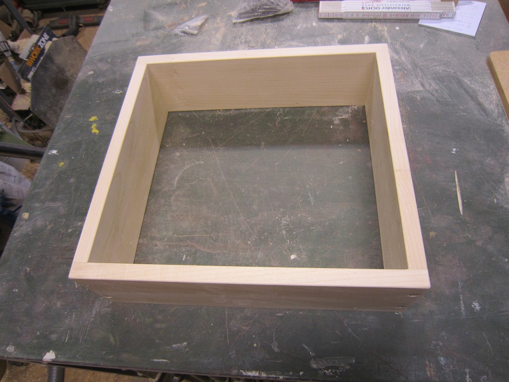

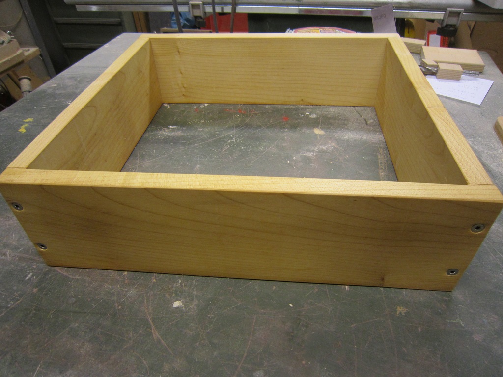

Hallo Steinbackofenfreunde,

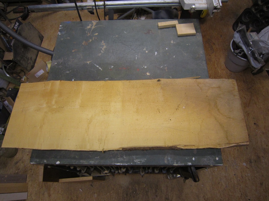

ich hab gesehen, dass einige im Holzrahmen Brot backen. Das wollte ich dann auch einmal ausprobieren. Also musste ein Holzrahmen her.
Nach ein bisschen Recherche im Netz habe ich mich folgendes Maß entschieden:
Außen: 36 x 33,5 x 10 cm
Innen: 32,5 x 30 x 10 cm
Materialstärke: 1,8 cm

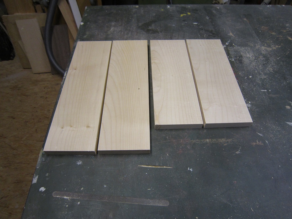

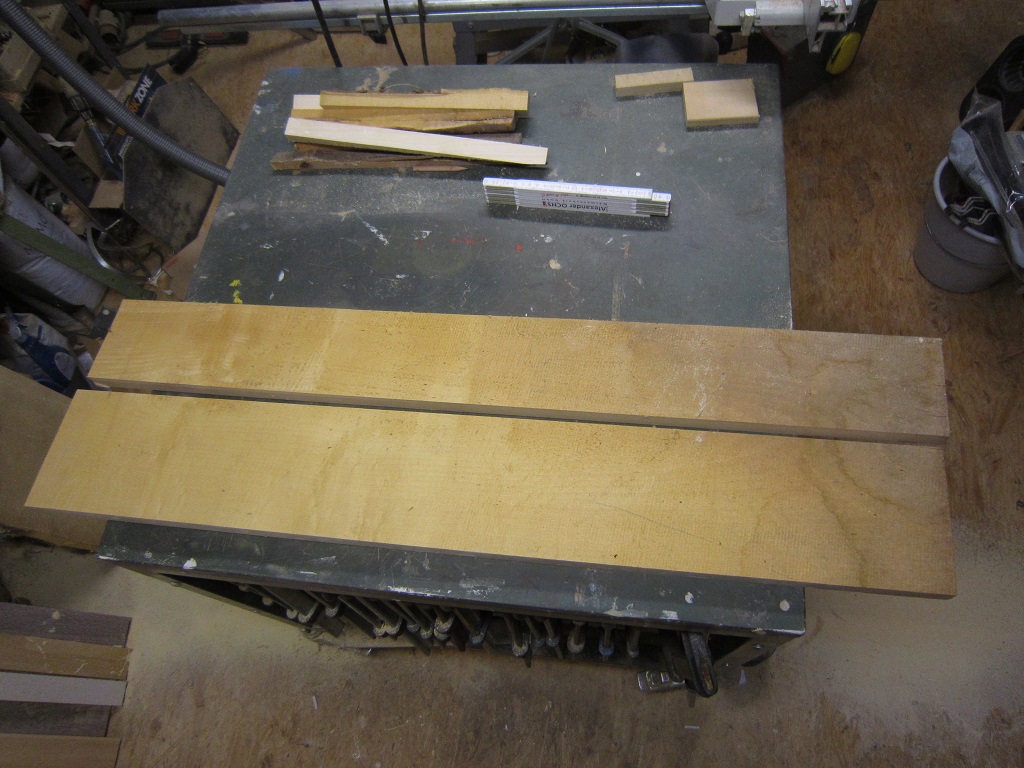

Ich hatte noch ein Stück Ahorn. War allerdings durch einen Holzwurm schon etwas durchbohrt.

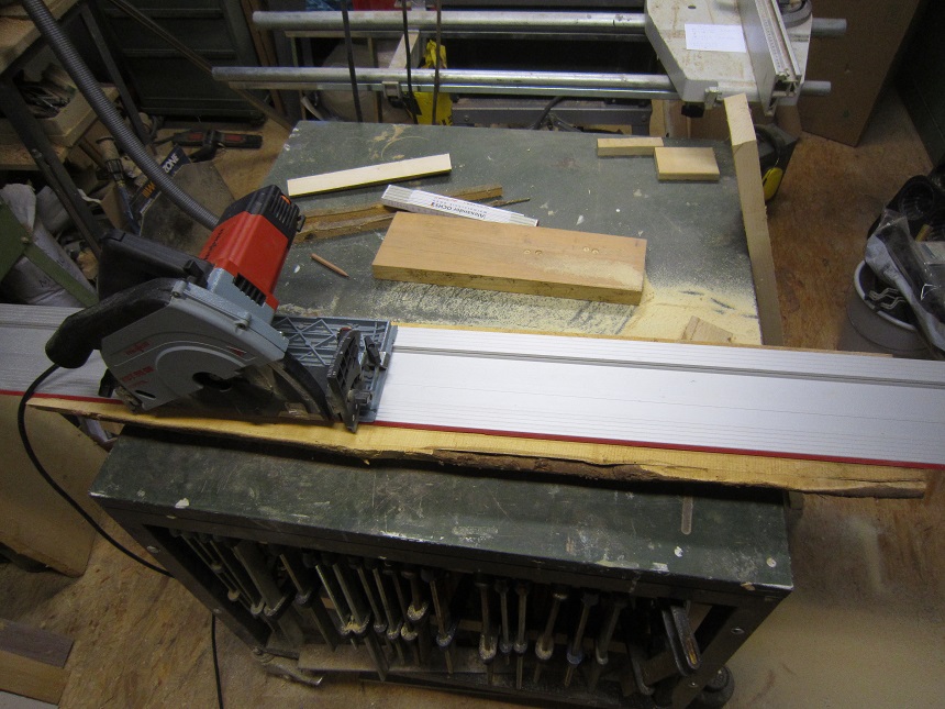

Das Ahornbrett mit der Handkreissäge und einer Führungsschiene besäumt und aufgetrennt.

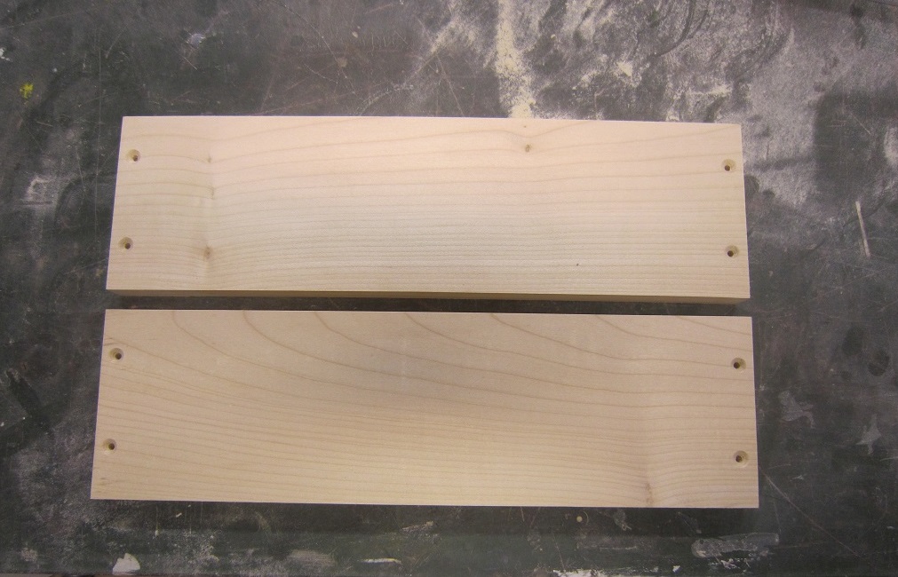

Die Bretter gehobelt und auf Maß gesägt.

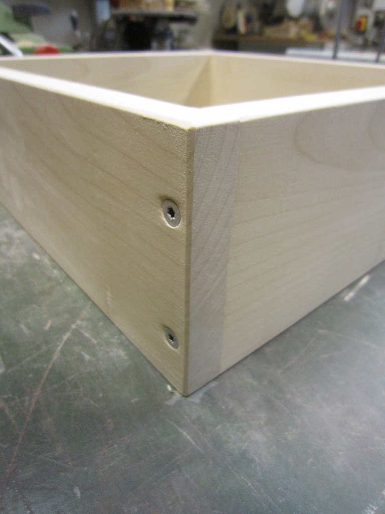

Löcher gebohrt und mit Edelstahlschrauben verbunden.
Zum Abschluss habe ich dann den Rahmen noch mit Speiseöl eingepinselt und im Backofen bei 200°C für 30min eingebrannt.
Jetzt muss ich mir nur noch ein Rezept raussuchen und die Brote mit dem Holzrahmen backen. Bin mal gespannt wie das Brot darin wird und schmeckt.
Viele Grüße aus dem Nordschwarzwald
Wolfram

Hallo Wolfram,
ich würde ihn oben noch etwas abrunden, wenn das Brot drüber geht sind die Kanten schöner .
