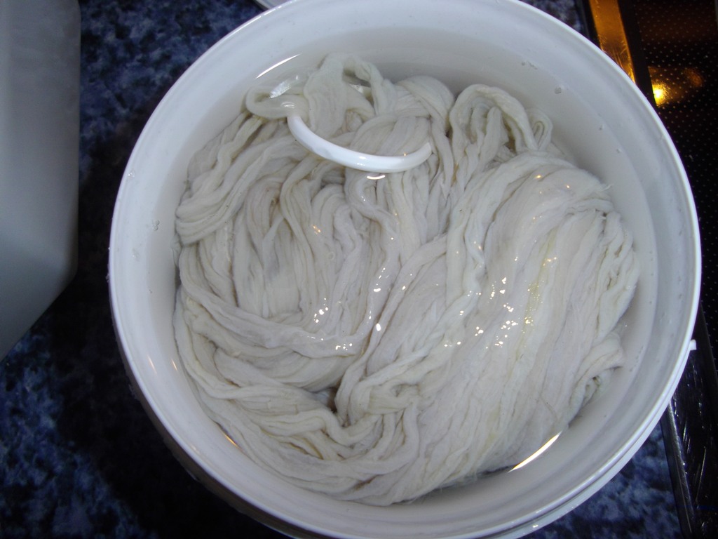

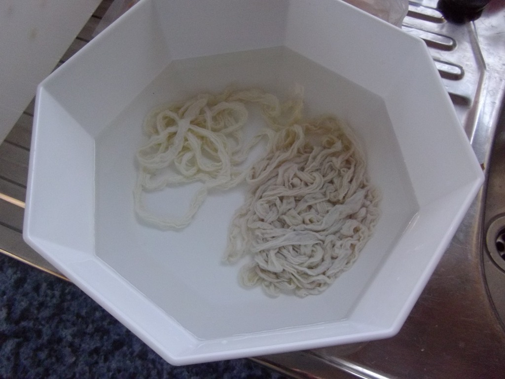

Schafs-Saitling, 26/28<br />ca. 90 Meter
ca. 90 Meter

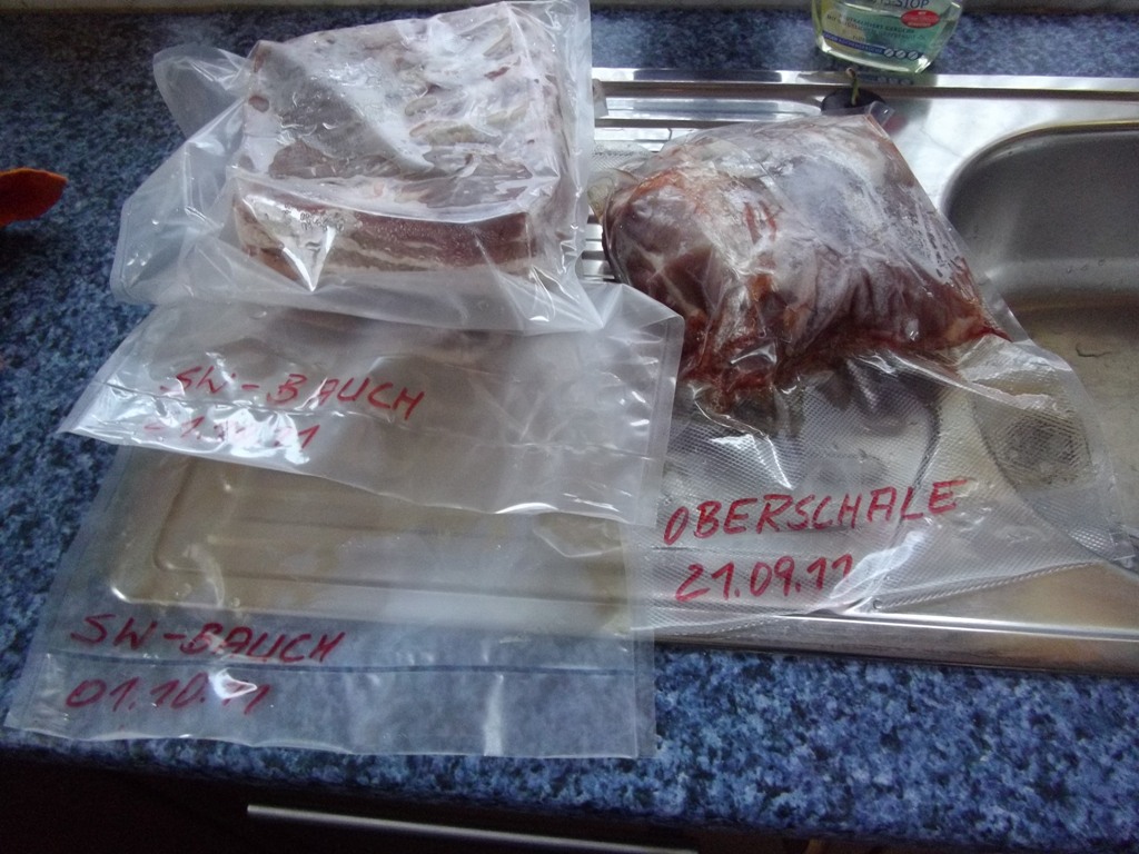

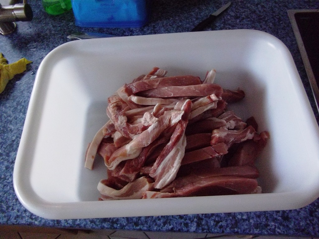

2 Stücke vom Schweinebauch und<br />1 Schweine- Oberschale
Fleischstreifen
Fleischstreifen

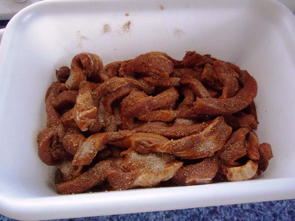

Das vorgewürzte Fleisch

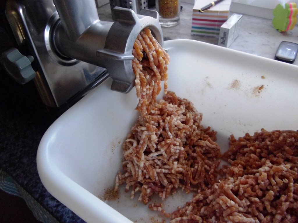

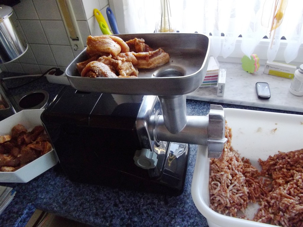

Beim Wolfen
Beim Wolfen
Beim Wolfen
Beim Wolfen

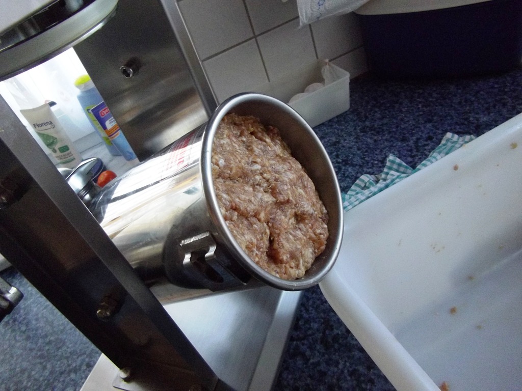

Die  1. Füllung.<br />Füllzylinder vom Wurstfüller
Die 1. Füllung.

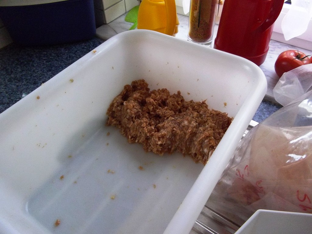

Rest für 2. Füllung
Rest für 2. Füllung

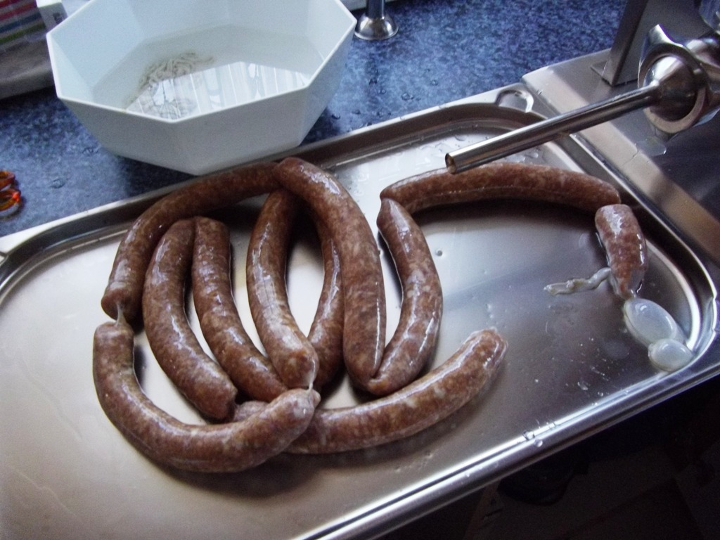

Wurstbrät ist im Darm

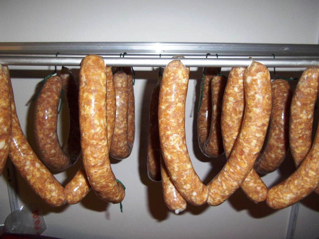

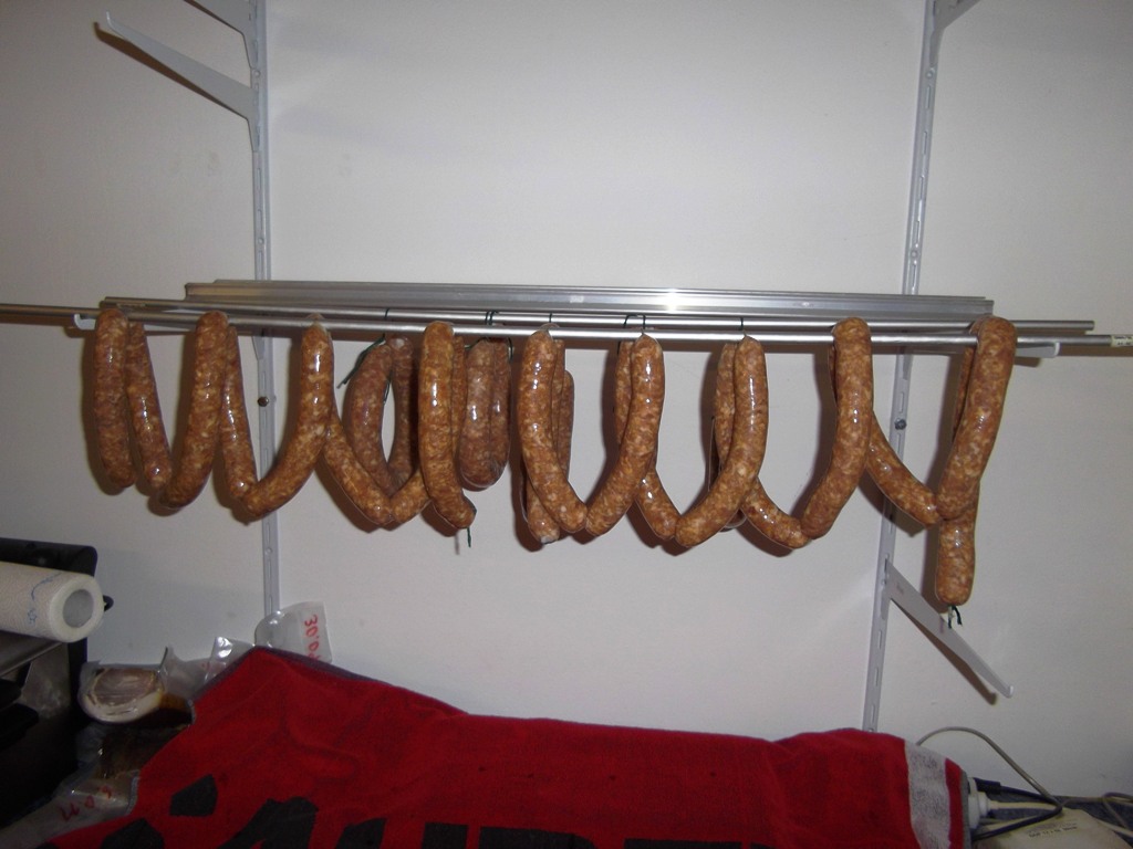

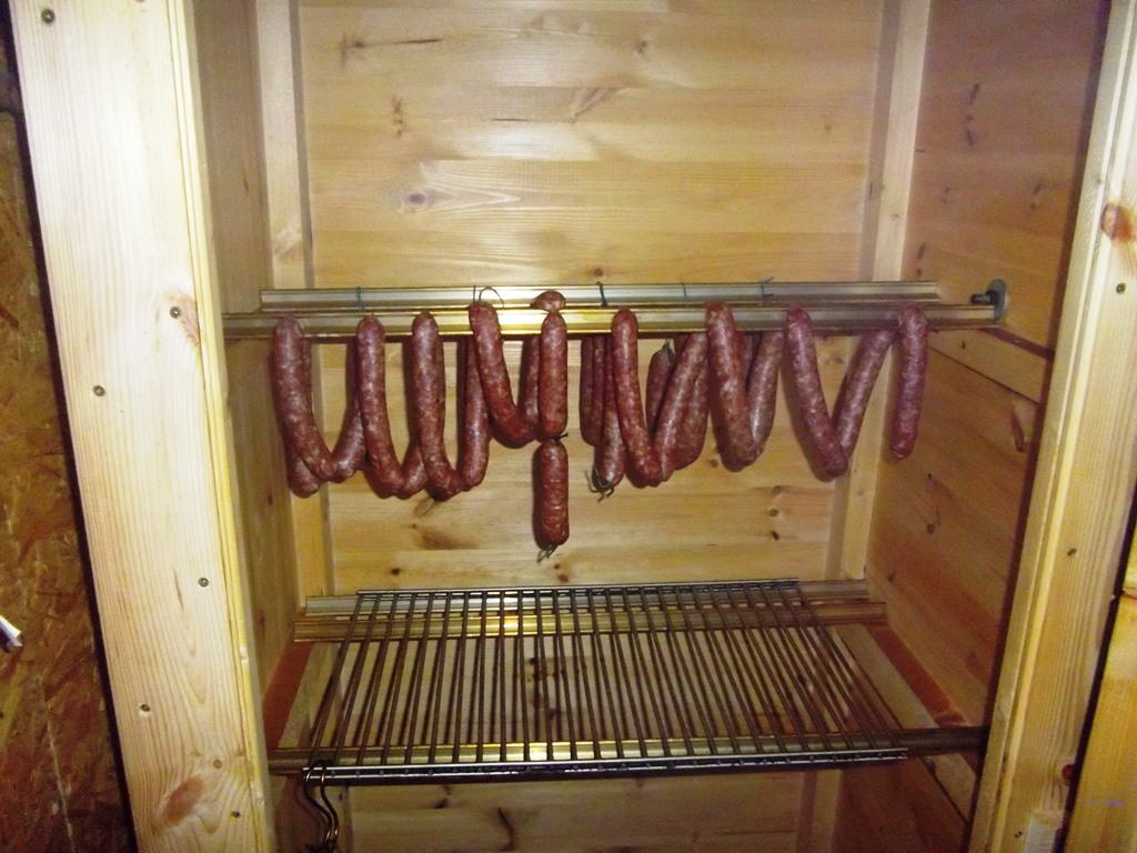

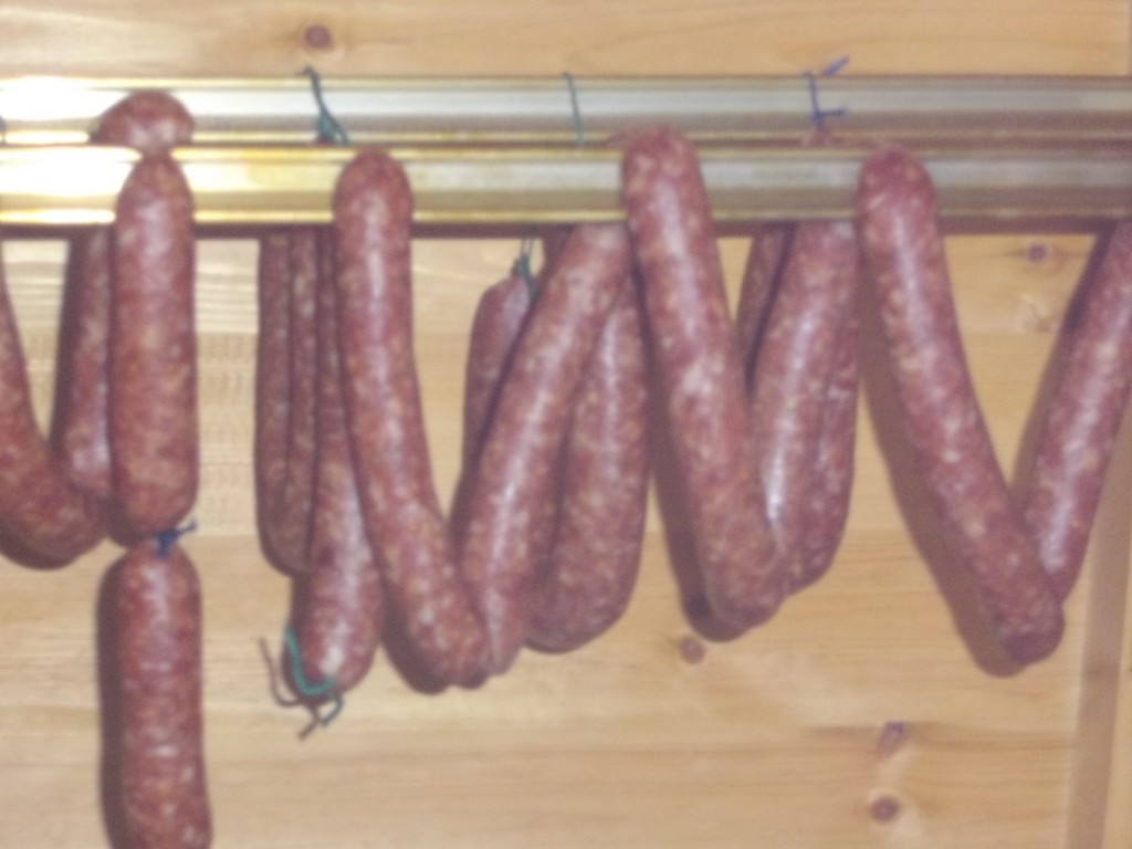

Im Keller zum Abtrocknen<br />Temperatur ca. 16°C
Temperatur ca. 16°C
Im Hintergrund hängen die Runden Ringe
Mal schauen, wie sie Umrötet.
Spätestens Mittwoch wird Kaltgeräuchert.

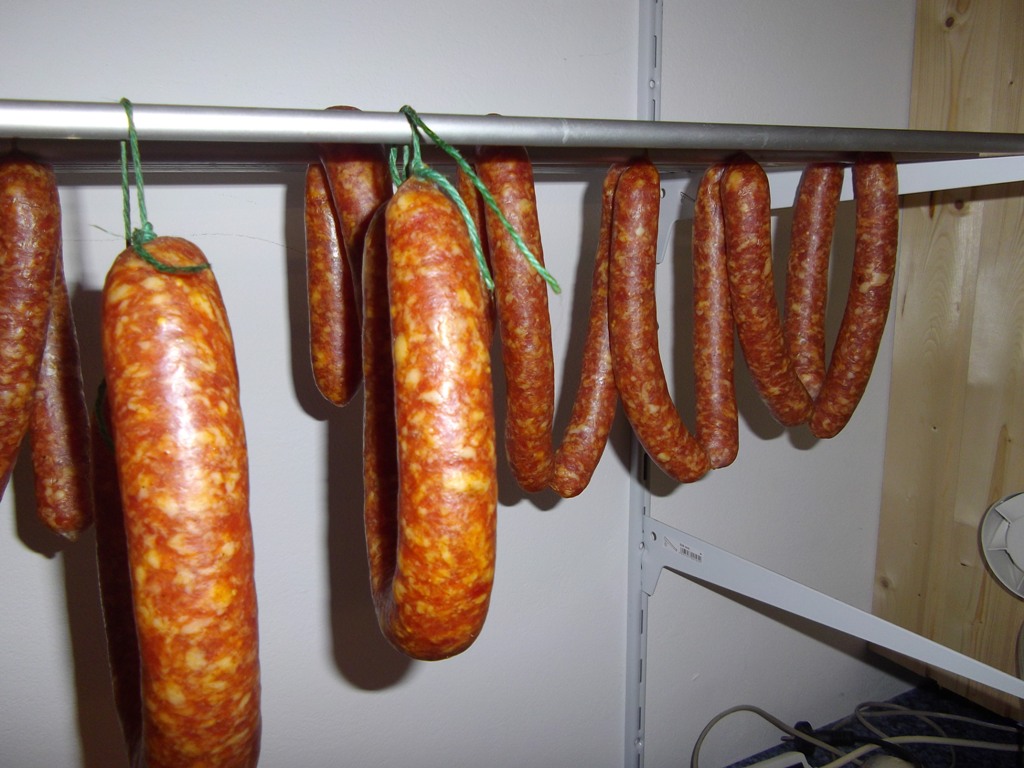

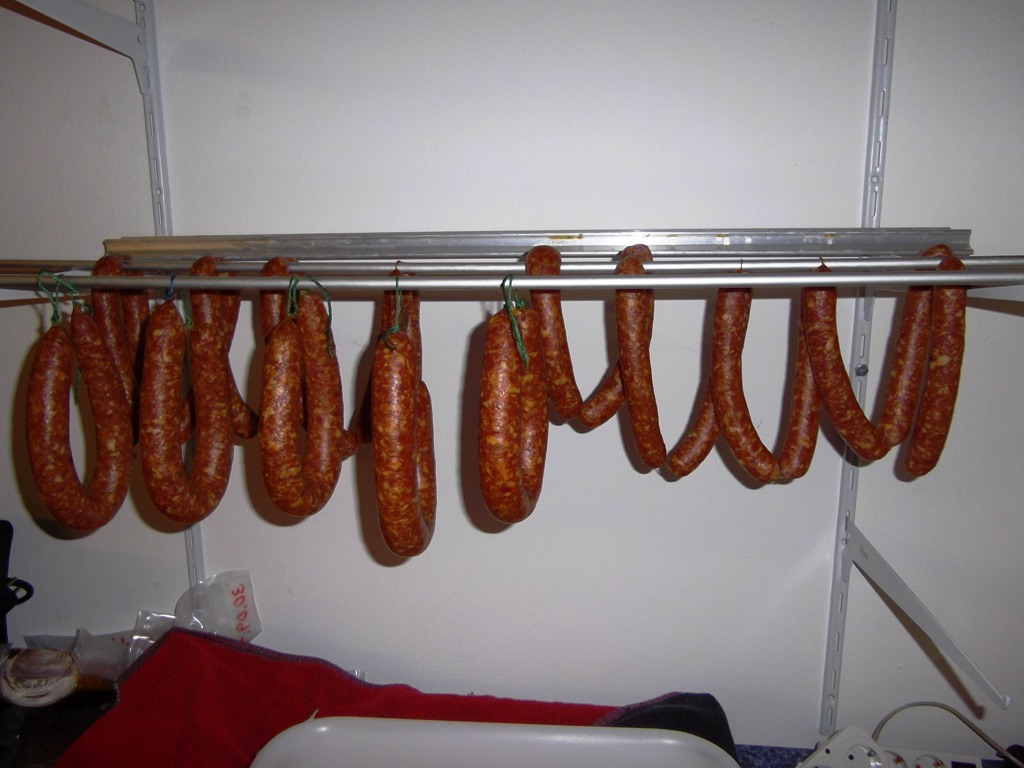

Mettendchen und Mettwurst ist fertig geräuchert!
Ca. 8 Stunden Kaltrauch waren es gewesen.
Hängen jetzt im Keller.

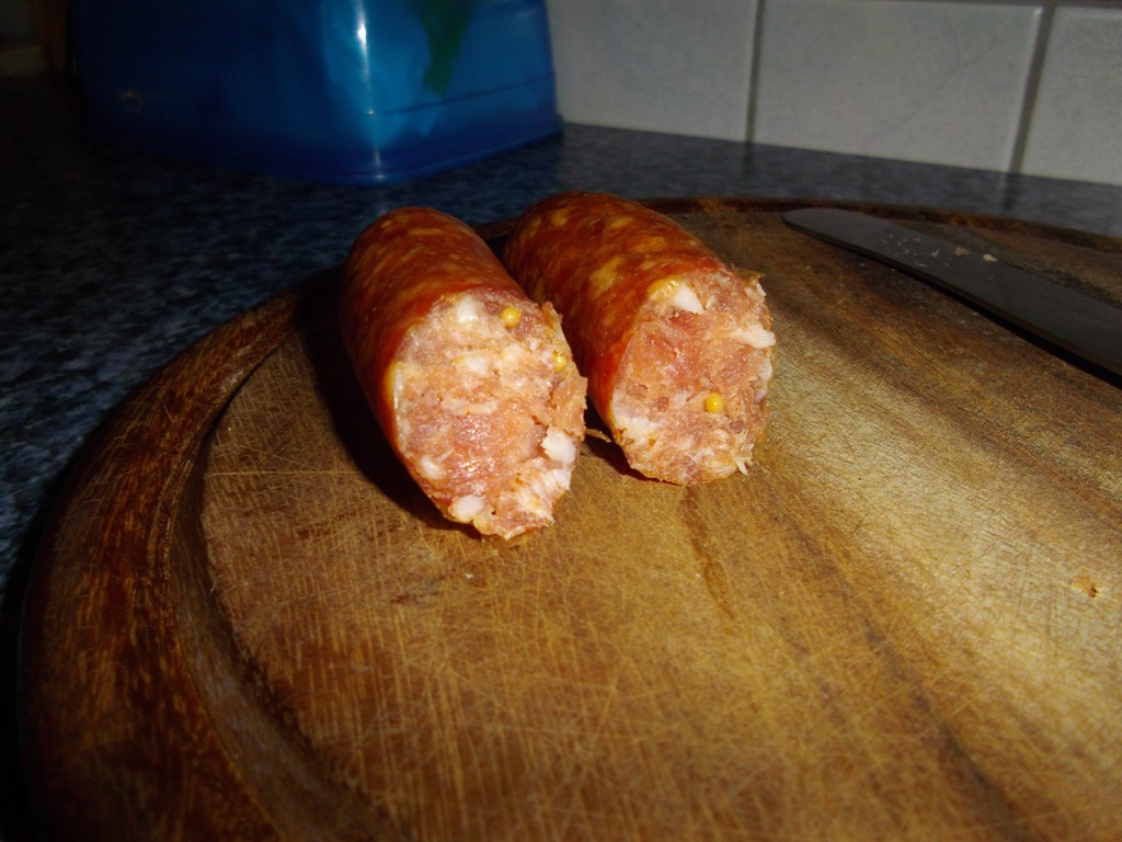

Ein Mettendchen habe ich angeschnitten und verkostet.
Ich sag da jetzt nix dazu, hat Zeit bis Freitag. Vielleicht :boing: , vielleicht :durst: :undwech:
Paar Bilder hab ich noch.
Die Farbe entspricht der Realität! :dafuer:
