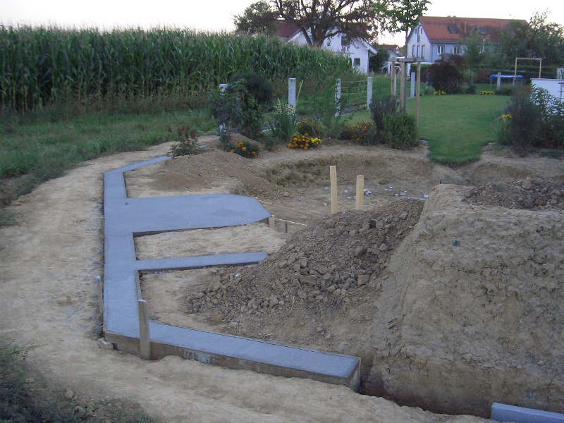

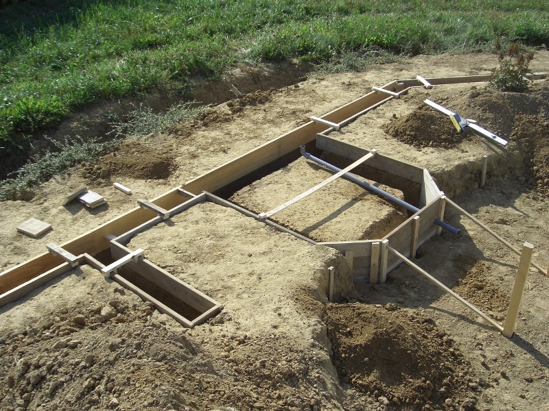

Die Länge der geplanten Mauer ca, 8,5 m, Fundamente, 80 cm tief um frostsicher zu sein und in der Folge ca. 5.2 to Kies zu Beton verarbeitet und mit viel Armierungseisen ins Fundament eingebracht. Nachstehend Fotos für einen ersten Eindruck:

Erdarbeiten und Schalung
Hurra! Das Fundament ist fertig.

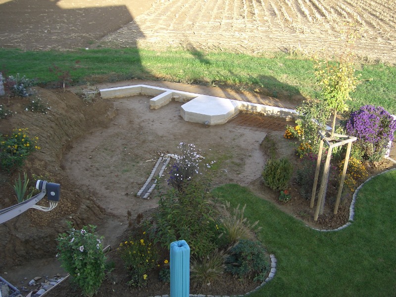

Erste Konturen sind erkennbar und auch der Lindenbaum hat schon seinen Platz. Der Backofen ist nur ein Teil des Gesamtprojektes.

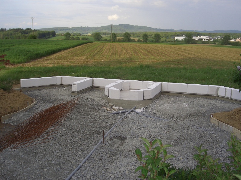

Die erste Reihe sitzt. Wichtig: Bitumen Sperrbahn gegen aufsteigende Bodenfeuchte!

Für's Mauerwerk habe ich mich für Porenbetonsteine mit Wandstärke 17,5cm entschieden. Die Erfahrung beim Hausbau hat gezeigt, daß die Verarbeitung ein Kinderspiel ist und die Druckfestigkeit locker reicht. Stein um Stein gehts voran und mittlerweile lassen die Wände in Grundzügen grobe Konturen erkennen.
Mit der Höhe von 3 Steinreihen, d.h. 3 x 25cm, ist ein Zwischenziel erreicht und die Schalung für die späteren Ablageflächen wie auch im linken Bereich für die Aussparung des Grills ist dran. Die Größe der Aussparung für den Grill ist abgestimmt auf das Format gängiger 3 flammiger Gastrogrills. Alternativ zum Gasgrill soll auch die Verwendung einer Stahlwanne für Holzkohlebetrieb möglich sein.
Stabile und vor allem passgenaue Schalungen mit Eckleisten damit später keine empfindlichen 90° Betonkanten im äußeren Sichtbereich liegen (ist neben dem praktischen Aspekt m.E. auch optisch wesentlich ansprechender) sind gefragt. Die Betonplatte wird 10cm dick. Bereichsweise sind Leerrohre für die spätere Elektroinstallation auch schon mit eingeplant.
Nun - vielleicht fragt Ihr Euch was es mit den 4 HT Kunstoffrohren im Grillbereich auf sich hat? Ganz einfach: dort sollen später Trapezspindeln für einen elektrisch höhenverstellbaren Grillrost ihren Platz finden. Der zugehörige Antrieb wird dann später geschützt unterhalb der Betonplatte liegen.
Wie Ihr auf den Bilden sehen könnt gibt's eine Ablagefläche links vom Grill und eine weitere, etwas kleiner ganz rechts.
Ganz nebenbei, ganz links im ersten Bild sind bereits 4 Granitstelen erkennbar - die sollen später kombiniert mit Holz als Sitzgelegenheit dienen. Doch bis dahin ist's noch ein weiter Weg. Ganz zu schweigen von dem Puzzle auf Basis von Granitpflastersteinen im Format 9/11 das auch schon auf seine Verarbeitung wartet.
Zunächst geht's heute ans Vorbereiten für's Betonieren. Kies, Zement und Eisen. Nachdem die Vorbereitungen abgeschlossen sind: Armierungseisen und Beton - jede Menge, so daß abgezogen eine plane Oberfläche entsteht.
