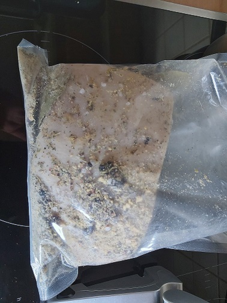

Schinken mit Gewürzmischung und Knoblauchboost.jpg (193.67 KiB) 14015 mal betrachtet
Da habe ich kurz nicht auf Davidos (4Jahre jung) geachtet, da hat er mir aus 3gr Knoblauchpulver granuliert 30gr gemacht.

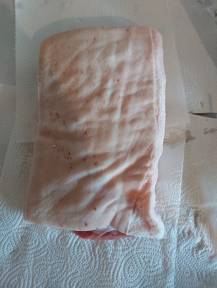

Bauchfleisch Schwartenseite.jpg (223.84 KiB) 14015 mal betrachtet

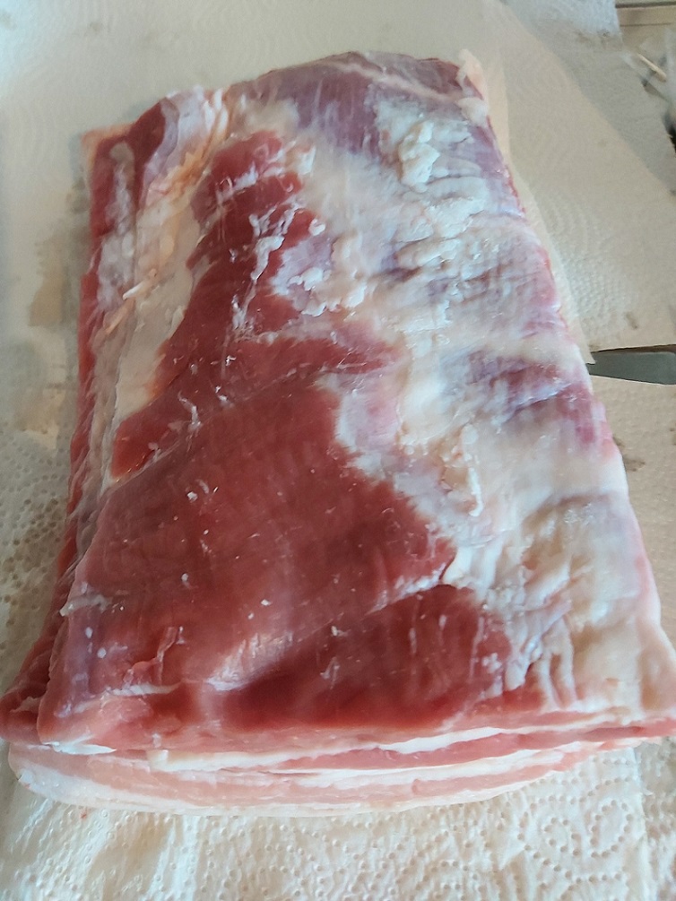

Bauchfleisch Fleischseite.jpg (217.58 KiB) 14015 mal betrachtet

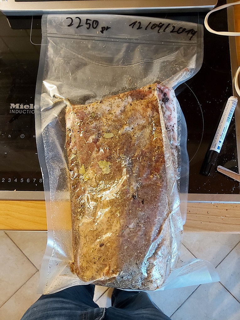

Bauchfleisch mit Würzmischung und Doppelnaht.jpg (338.54 KiB) 14015 mal betrachtet

Hallo Andy, erstmal Glückwunsch und gutes Gelingen für Deine Schinken und Speck Aktion.
Wie hoch ist der NPS Anteil pro kg Fleisch?
Wenn er um die 30gr liegt, wird er Dir bei 8 Wochen Schlaf sehr salzlastig werden.
Ich nehme mittlerweile nur noch 27 gr pro Kg Fleisch und laß Ihn dann pro kg eine Woche schlafen, plus einer Sicherheitswoche. Das reicht allemale aus.
D.h. bei 1 kg Nuss gleich 2 Wochen, bei 2kg Schinken gleich 3 Wochen.

@Siggi, ich habe das hier geläufige Rezept genommen mit 20gr Salz (ist Meersalz gewesen bei mir) und 20gr NPS per KG.
Die Stücke lagen alle so um und bei 2Kg, dann könnte ich in drei Wochen diese zum durchziehen hängen und zwei Wochen später räuchern, oder?

Das heißt, Du hast 40 gr. pro Kg genommen, das ist schon eine Hausnummer....., auf keinen Fall länger als 3 Wochen pökeln und wahrscheinlich hinterher wässern!
Das Wässern kannst Du Dir schenken, wenn Du sparsamer beim Salz bist.
