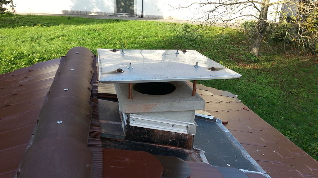

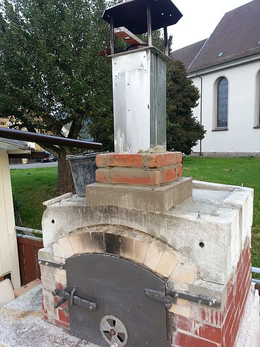

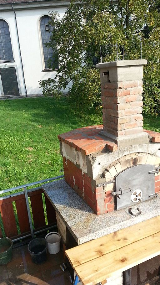

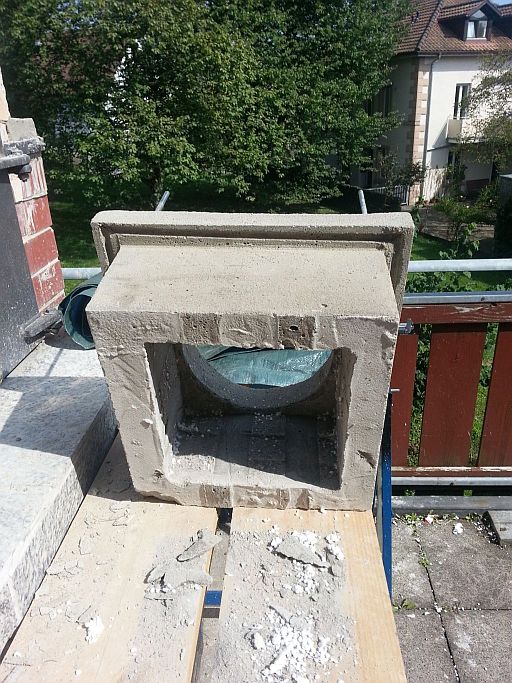

Servus,
bei den meisten Öfen wird der Verschluss des Schornsteins über eine runde oder eckige Klappe, direkt im Schornstein realisiert.
Dafür ist es aber nötig, die Klappe etwas kleiner als den Querschnitt des Schornsteins zu fertigen, da Diese sich sonst verklemmen kann.
Dadurch bedingt, verliere ich aber auch ein wenig mehr Wärme, gegenüber einem dicht schliessenden "Deckel"
Bei mir wird das wohl so gemacht werden, wie auf den Bildern zu erkennen.
Vorteil: ich kann jederzeit dran wenn was "zu flicken" ist, es sollte einfacher in der Herstellung sein und es ist dicht.
Würde mich interessieren, wie Eure Meinung dazu ist.

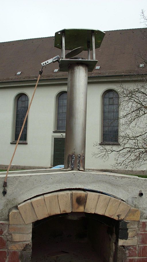

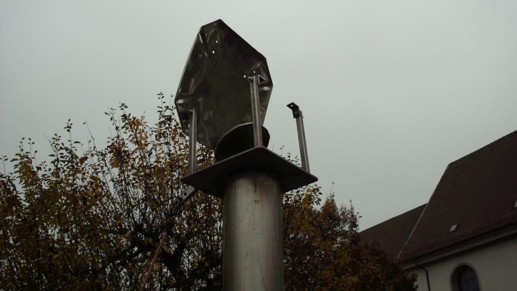

Hallo Manfred,
war gerade im Archiv in den Tiefen meines PC.
So war das Rohr ursprünglich , ein Altes Edelstahl rohr vom Schrottplatz 125 mm und die Wandung 5 mm,
von einem Ölbrenner .
Die Klappe wurde selbstgemacht (früher LKW Mechaniker ) beweglich auf eine Zwischenplatte , am Rohr angeschweißt,
oben eine alte Kaminabdeckung , beweglich zum Öffnen.
Später wurde das ganze mit Blech verschalt und mi einem Gemisch von Perlite , Zement und etwas Wasser ausgefüllt.
Als krönender Abschluss habe ich mir noch einen Stein aus Beton gegossen und konnte dann die Abdeckung oben drauf montieren.
Auf der Seite sieht man den Hebel der Klappe , die Klappe ist aus Eisen 10 mm stark und schließt durch das Eigengewicht.
So war der gegossene Stein.
So sieht das ganze heute aus und hat sich bestens bewährt.
Man kann durch öffnen der Klappe die Wärme etwas beeinflussen wenn man unten für Frischluft sorgt.
Ich hoffe dir gedient zu haben, das ganze war einfach nur ein Versuch.
