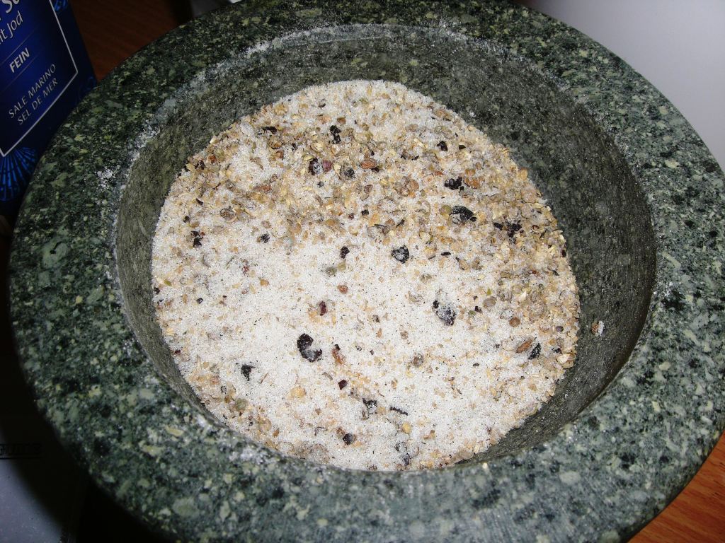

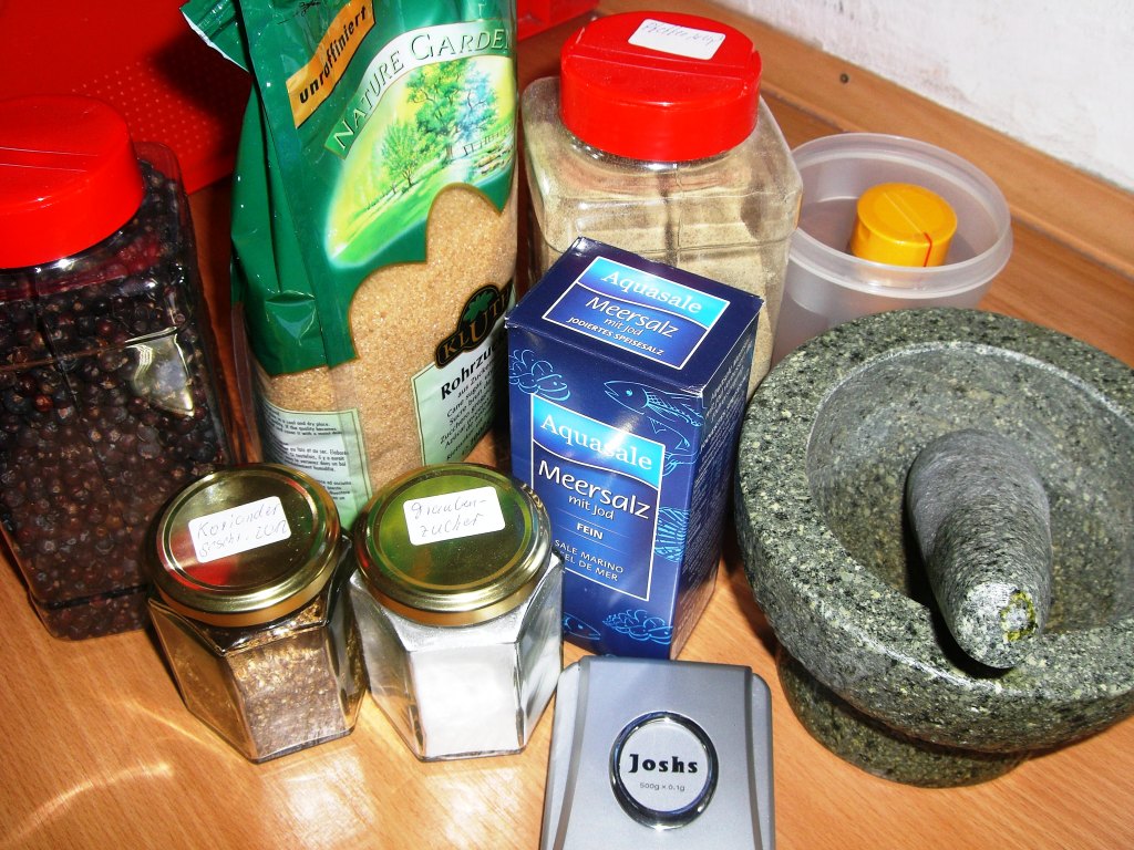

Meine Pökelmischung für Schinken per kg Gewicht.
50g Meersalz (oder NPS)
2 g Pfeffer, weiß gemahlen
2g Koriander, geschrotet
2g Knoblauch
5g Wacholderbeeren, zerstoßen
2g Rohrzucker
2g Traubenzucker

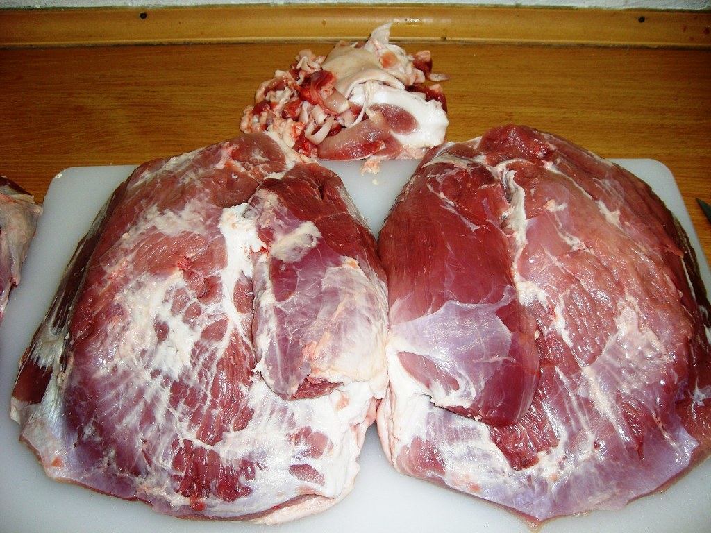

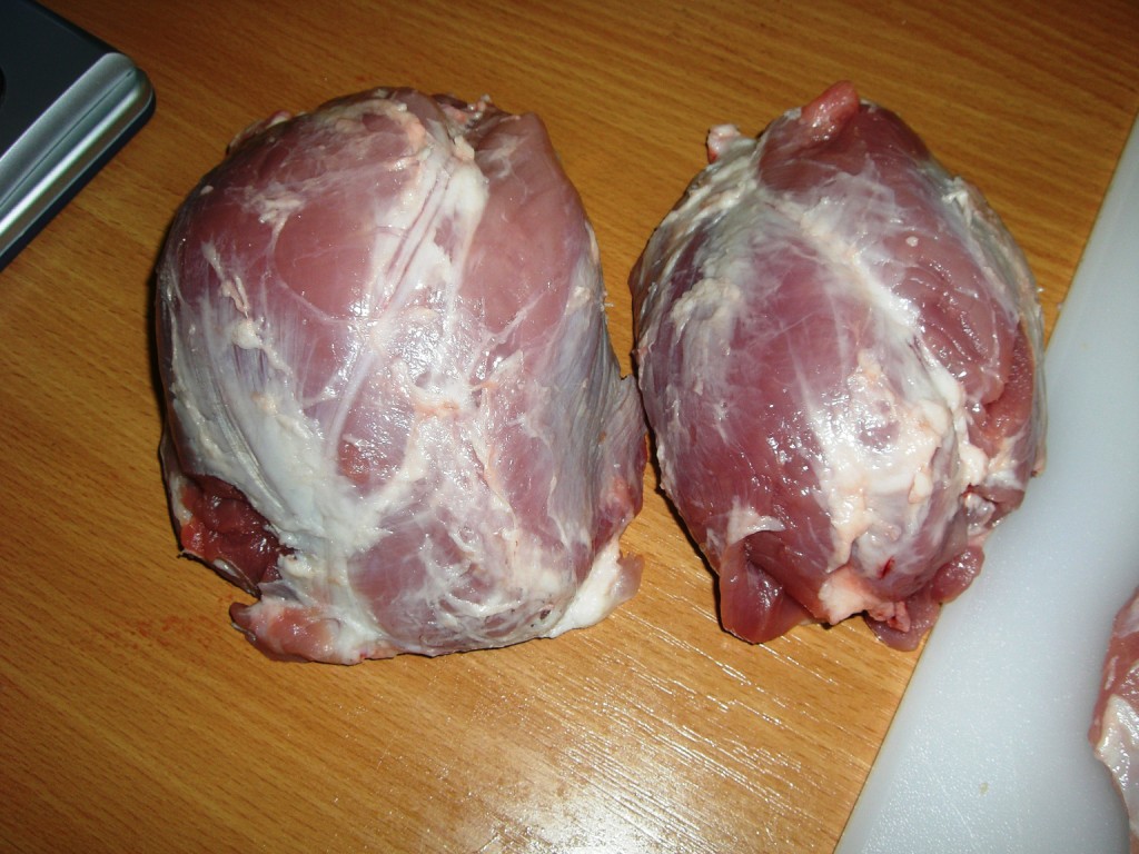

Die beiden Unterschalen müssen noch pariert werden und das Fleisch der Haxen möchte ich noch abtrennen.
Schinken2011 005.jpg (225.52 KiB) 9949 mal betrachtet
Das ist das Haxenfleisch
Schinken2011 009.jpg (224.92 KiB) 9949 mal betrachtet
So sehen die Unterschalen nach dem Parieren aus

Die Pökelmischung

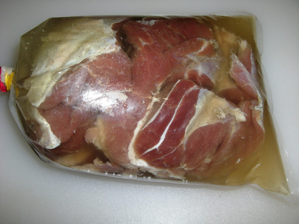

Bei dem Schinken in der Kunststoffdose hat sich Eigenlake gebildet.
Im Vakuumbeutel deutlich weniger Flüssigkeit.
Alles sieht gut aus.
Noch zwei weitere Wochen pökeln und der Schinken kann durchbrennen.

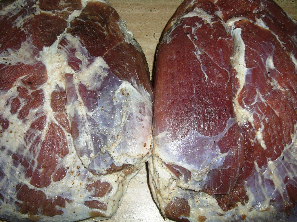

dreieinhalb Wochen sind vergangen, seit der Schinken eingepökelt wurde.

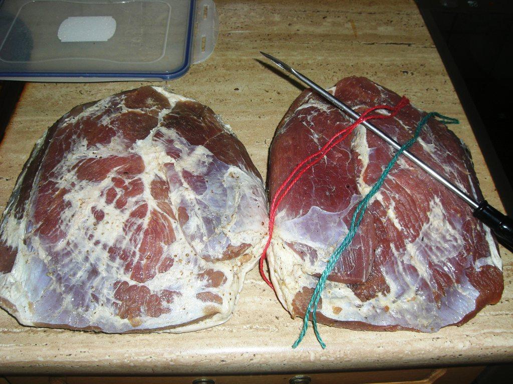

Deshalb ist es an der Zeit, den Schinken aus seinem Pökelschlaf aufzuwecken und ihm ersteimal kräftig mit kaltem Wasser abzuwaschen.
Das noch äusserlich anhaftende Salz und die Gewürze müssen runter.
Jetzt kann man auch schon gut erkennen, welcher Schinken mit Meersalz und welcher mit NPS gepökelt wurde.
Rechts deutlich roter und mit NPS gepökelt.
Mal sehen in wie weit sich die Farbe bei der weiteren Verarbeitung noch ändert.

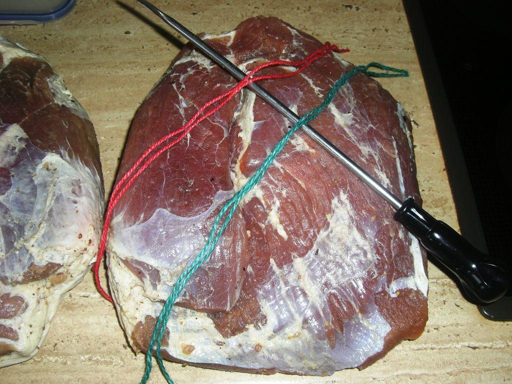

Bei dieser Gelegenheit habe ich den Schinken auch gleich gepierct :lol: und ein Band zum Aufhängen durchgezogen.
Zur weiteren Unterscheidung: grün-Meersalz : rot-NPS
Nun muss der Schinken noch eine Woche durchbrennen, dann werde ich ihn zum abtrocknen aufhängen.
Danach gehts dann ans Räuchern. :jump01:

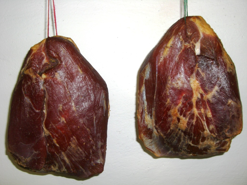

der Schinken hat bereits nach dem ersten Rauch sehr gut Farbe angenommen.
3-4 mal werde ich noch räuchern.
Demnächst kommen dann die Anschnittbilder.
