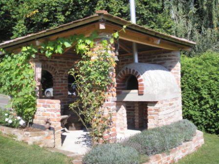

Hallo, erst mal SORRY das es so lange gedauert hat bis wir die Zeit hatten unseren SBO vorzustellen.
Wir haben uns an der Bauanleitung von Steini orientiert nochmals vielen Dank, das diese so super genau beschrieben ist!!!!!!!!!!! :danke:
Unser SBO ist nun so weit fertig, es Fehlt noch die letzte Lage Putz und ein annehmbarer Anstrich, Farbvorschläge werden gerne zur Kenntnis genommen, aber ich denke ein schöner Günton wird es werden!
Haben bereits schon Pizza, Kuchen, Brot und Bierdosengockel gemacht und ist alles super gellungen.
Viel Spaß beim Anschauen :lupe:
Liebe Grüße die Eigenbrötler

Respekt! Super Leistung in so kurzer Zeit.
Die Tür finde ich besonders pfiffig.
Das Gartenhaus hat einen besonderen Charme.
Insgesamt war da ja jemand handwerklich "sehr begabt".
Gratulation zu eurem gelungenen Bauprojekt.

Da habt ihr viel gearbeitet und etwas ganz tolles geschaffen!
:laola2: :laola2: :laola2: Einfach Super, dass Teil! :neid: :durst: :undwech:

Ein ganz tolles Bauprojekt :respekt: :respekt: .

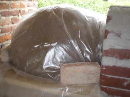

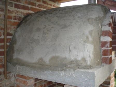

Das mit der Trennfolie über dem Sandkern ist eine super Idee!
Das erspart das mühsame säubern des Feuerbetons. :dafuer:

P.s.: Jetzt wo Du es sagst, stimmt. Wir haben diese nur darauf gelegt damit der Sand nicht zu trocken wird und nach unten rieselt. Vor aufbringen des Feuerbetones haben wir diese wieder entfernt, haben die Kuppel aber mit Quarzsand bestreut. Sand war daraufhin auch leicht zu entfernen und zum Schluss wurde die Kuppel noch ausgesaugt.

Respek und :tach: , das sieht sehr gut aus! Eine rund um
gelungene Umsetzung. Mir gefällt es sehr gut was Ihr da
erstellt habt.
Viel Spaß mit eurem Ofen und der schönen "Laube".
