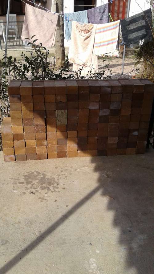

Ich konnte gestern 135 Schamottsteine ergattern zu einem, na sagen wir mal irren Preis.
Hier in GR kosten die Steine von 5- 8 €.....
Die "Gebrauchten Steine"
Für die 135 habe ich 50€ gegeben, weil gebraucht......
also für mich sehen die neu aus...... weil kein Mörtel, Kleber oder sowas an den Steinen haftet.......
Das Format ist 24X11X8
Dazu gleich mal ne Frage;
die Steine sind 8cm dick.....
bei fast allen Projekten hier habe ich gelesen das ihr/ oder einige Schaumglassplatten 6cm dick zur Isolierung nach unten darunter gepackt haben.
meine Steinchen sind ja nun 8 cm dick... würden mir da auch 4cm Schaumglass reichen ????

Hallo Fritz,
kannst Du sicherstellen, dass die Steine lebensmittelecht sind?
Re: Projekt Athen
Verfasst: Do 2. Feb 2017, 16:47
von fjuergens
nicht zu 100%.....
mmmhhh wie könnte ich das prüfen ?????
Wen Nicht.. welche Möglichkeiten hätte ich ausser wegwerfen ????

fjuergens hat geschrieben:nicht zu 100%.....
Meine sind nicht Lebensmittelecht, sie stammen aus einer alten Stahlgießerei, aber da setzt sich so eine herrliche Patina vom Befeuern drauf, dass nichts mehr passieren kann.

Re: Projekt Athen
Verfasst: Do 2. Feb 2017, 20:02
von Frank
Hallo Fritz, ich denke du solltest trotzdem mit 6cm Glasschaum planen. Die stärkeren Steine bieten mehr Speichermasse, das würde ich nutzen. Eine gute Dämmung ist wohl immer gut. Viel Spaß bei deinem Projekt.

Hallo Fritz,
ich würde mir überlegen ob du dir nicht neue Steine mit 6cm Stärke für den Backboden kaufst. Dürfte nicht all zu teuer werden... Vorteil: sind dann garantiert lebensmittelecht (musst halt drauf achten) und min. genau so wichtig meiner Meinung nach: Du hast am Boden tendenziell zu viel Hitze mit 8cm dicke verschärft sich das Problem eher als das es sich löst... Denk drüber nach wenns finanziell geht dann würd Ichs auf jedenfall tun.

Nun ja... wen irgendwie möglich würde ich die Steine schon gern nutzen,
den neue kosten hier bei einem Händler in der Nähe rund 8 Euro das Stück.
Neben den Ofen soll auf die Plattform noch ein Grill...
und wen ich die alle zusammenzhle ist da schon ein gewaltiger Unterschied.......
Denke ich werde so ca 120 Steine brauchen und das mal 8 Euronen.....mmmhhhhh
aber ich denke mal drüber nach.....
Re: Projekt Athen
Verfasst: Do 2. Feb 2017, 21:23
von Jossel
8 ist heftig ich hatte damals glaub 2.50 gezahlt, gibts keine weiteren Angebote bei dir? kann ja fast nicht sein...
