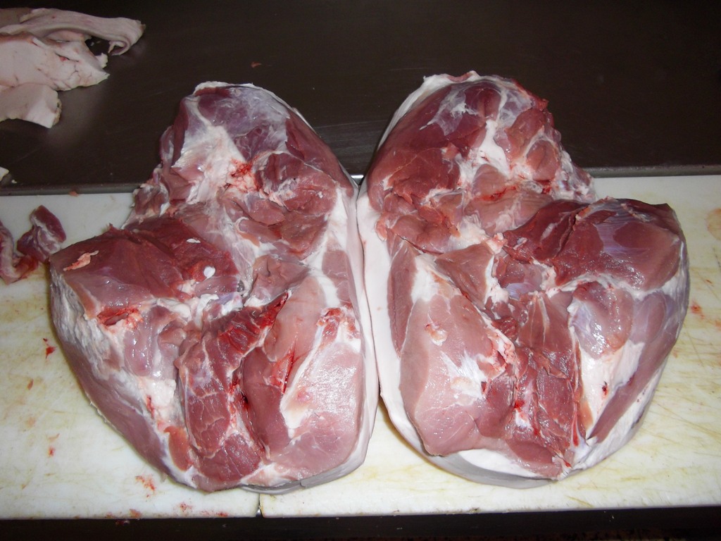

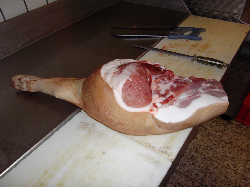

Hallo zusammen!
Hab heute 2 Stück Schweineschlegel erstanden.
Natürlich aus meiner "Geheimquelle". ;)
Gewicht war jeweils 13,5kg.
Schinken wurden zerlegt und passend geschnitten.
2 Haxen blieben auch schon über, plus 2 Oberschalen (für Schnitzel)
und ein wenig "Kleinfleisch" für die "Grobe Leberwurst", die ich morgen machen werde.
Die Schinken hängen jetzt im Kühlhaus bis zum Samstag, da können sie noch "abtrocknen".
Samstag geht es dann weiter!
2 Bilder gibt es auch noch.

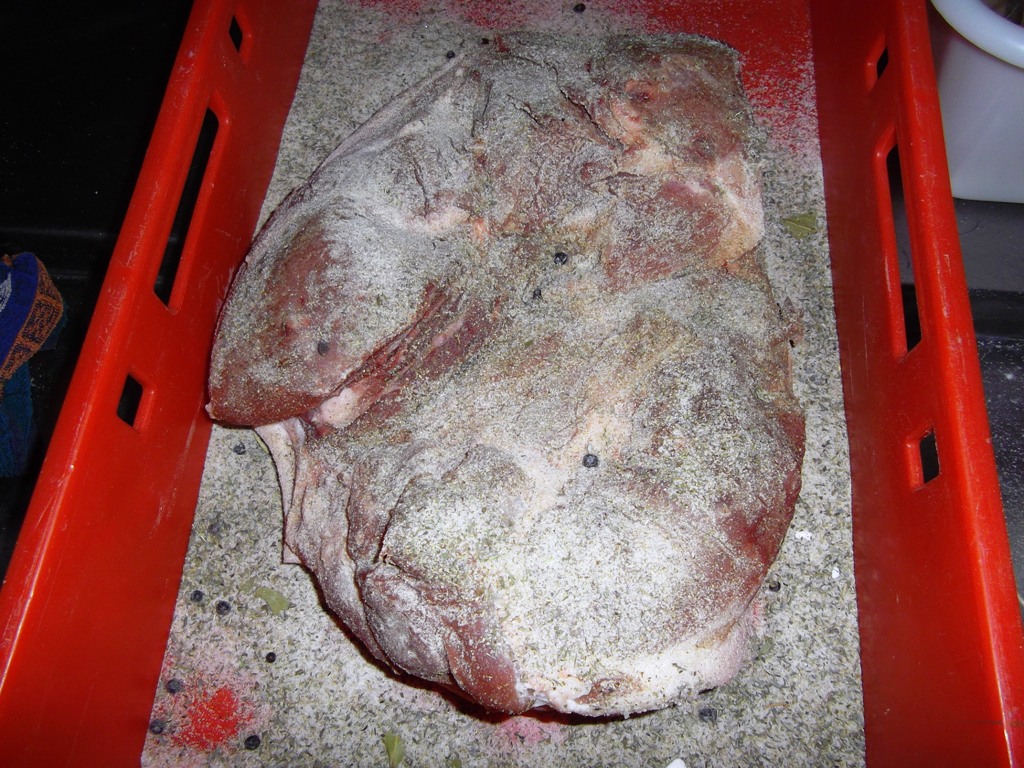

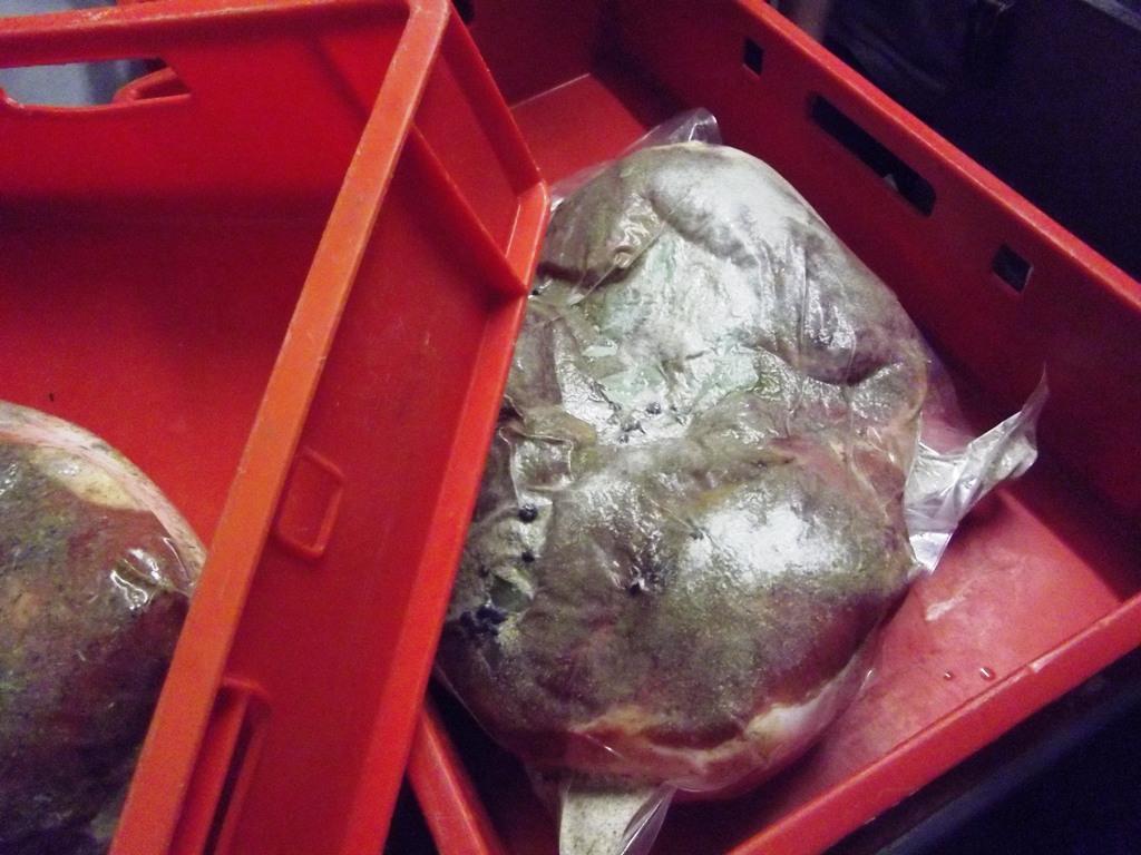

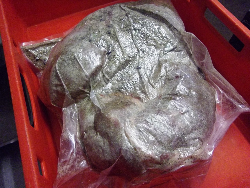

Verfasst: Sa 24. Sep 2011, 17:05
von hobbywurster
Heute wurden die beiden Stücke mit Pökel-Gewürz-Mischung
eingerieben und vakuumiert.
Bis Ende Oktober, ca. 5 Wochen, liegen die jetzt im Kühlhaus.
Alle 2 Tage werden sie gewendet.
Fast vergessen, 7 Kg Startgewicht hat jeder.
