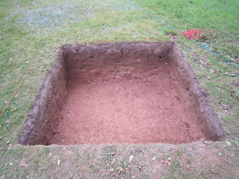

Geplant habe ich ein Tunelgewölbe aus Schamottsteinen mit einer Backfläche von 70 x 90 cm.
Unser Garten steigt nach hinten leicht an. Da ich vor dem Backofen eine Sitzfläche geplant habe und die natürlich eben sein soll,
muss der Ofen im hinteren Bereich ca. 60 cm tief im Erdreich sein. Deshalb ist auch die Grube so tief.

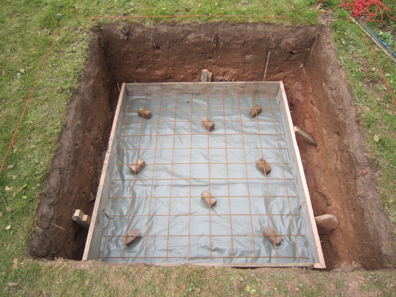

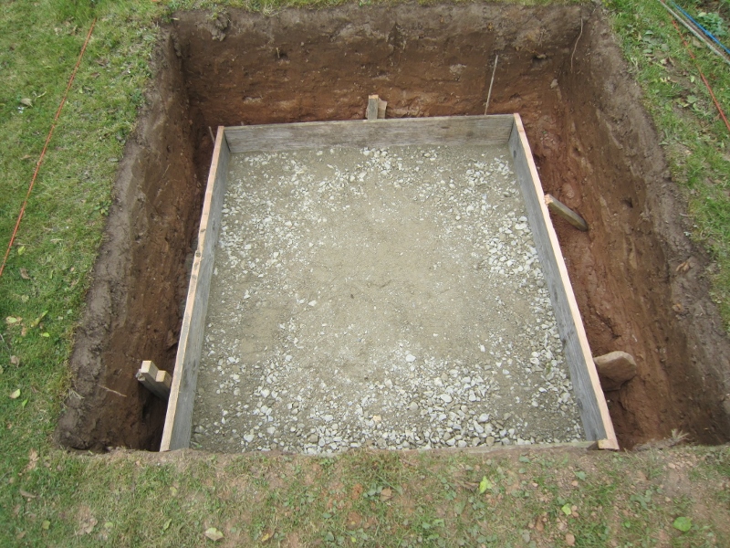

Die Bodenplatte hat die Maße 150 x 165 cm. Die Stärke der Platte wird bei ca. 18 cm liegen.
IMG_3508 (800x600).jpg (388.34 KiB) 18349 mal betrachtet
So, jetzt noch die Folie und die Stahlmatte drauf, dann kann es mit dem betonieren losgehen.

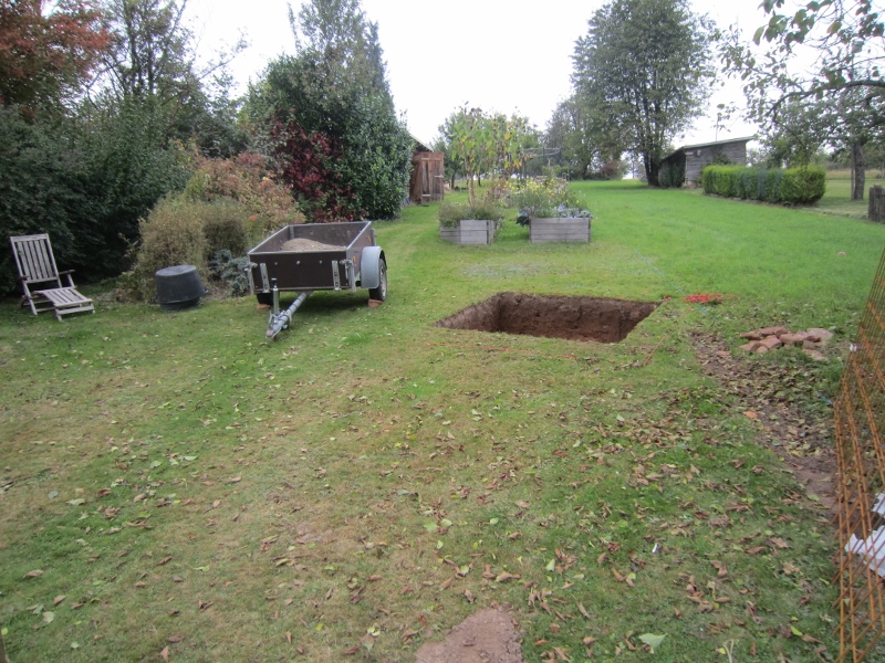

Zum Abschluss für heute noch ein Bild vom Standort.

Sieht gut aus..und es bringt mich zur Frage, warum bist du so weit unter der Erde gestartet?
Also frostfrei ist klar, aber warum kein Streifenfundament oder Punkte
Crumb
Re: Wolfen's Steinbackofen
Verfasst: Sa 15. Okt 2016, 20:13
von Bassman
Hallo Wolfram,
schließe mich der Frage an: Warum so tief?
Wenn Du jetzt betoniert hast, liegt die Platte weiter unter dem Niveau des Rasens. Hat das einen bestimmten Grund?

Leute, richtig lesen!! Wolfram hat doch geschrieben, warum die Grube so tief ist:
"...Unser Garten steigt nach hinten leicht an. Da ich vor dem Backofen eine Sitzfläche geplant habe und die natürlich eben sein soll, muss der Ofen im hinteren Bereich ca. 60 cm tief im Erdreich sein. Deshalb ist auch die Grube so tief...."

Wolfgang EG hat geschrieben:Leute, richtig lesen!! Wolfram hat doch geschrieben, warum die Grube so tief ist:
:pfeifend: :pfeifend:
Du gräbst also dann noch eine "Sitzgrube" für Deine Stühle vor Deinem Öfchen :-)
Verfasst: So 16. Okt 2016, 11:15
von Wolfen
Ja, vor dem Ofen wird der Boden noch abgetragen. Hab mir gedacht, das kann ich dann in der Zeit, in der der Beton trocknet, machen.
