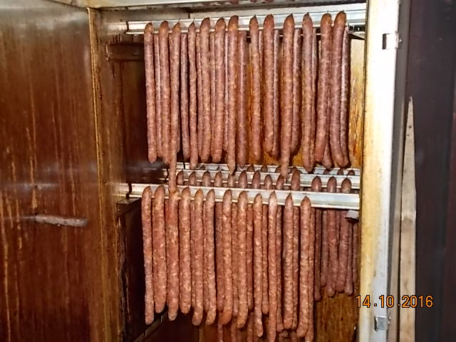

Im frischen Brät und den Fleischküchle aus dem Restbrät war die Schärfe leicht erkennbar.
Aber über die Tage des Umrötens und der Zeit im Räucherofen hat sich das Viertelgramm Habaneropulver massiv in den Vordergrund gedrängt und den Würstchen eine bissige Schärfe verliehen. Fast wie ein Peitschenhieb.

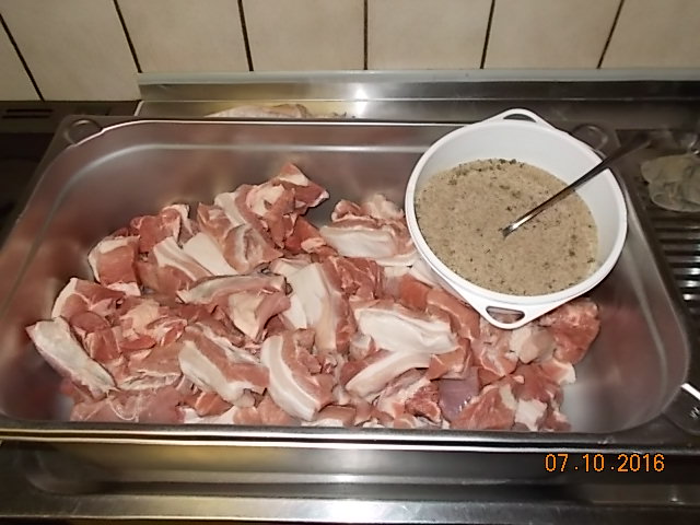

Die Rohstoffe
Die Rohstoffe
Chilipeitschen 2016.JPG (122.43 KiB) 22513 mal betrachtet

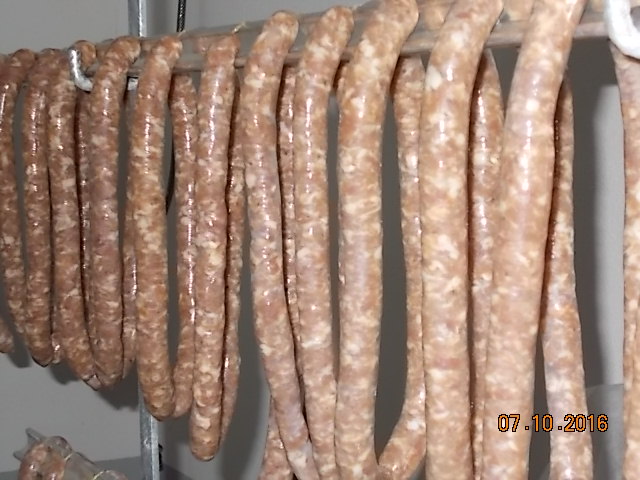

Frisch abgefüllt
Frisch abgefüllt
Chilipeitschen 2016-001.JPG (127.97 KiB) 22513 mal betrachtet
Frisch abgefüllt
Frisch abgefüllt
Chilipeitschen 2016-002.JPG (133.69 KiB) 22513 mal betrachtet

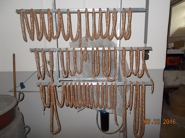

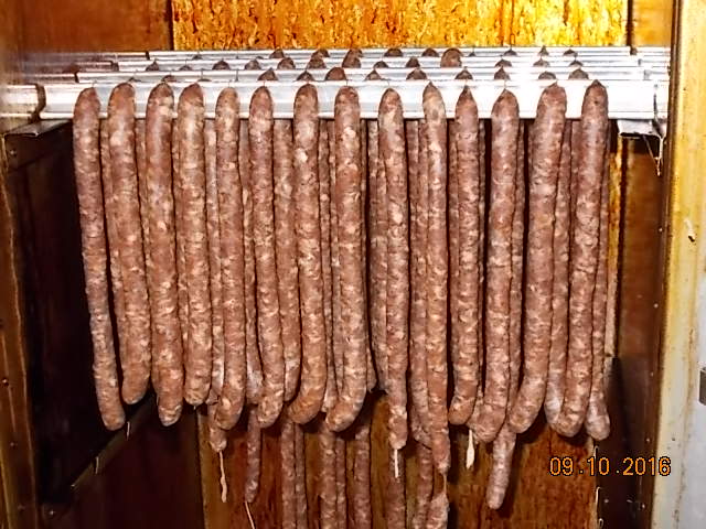

Fertig umgerötet
Fertig umgerötet
Chilipeitschen 2016-003.JPG (121.89 KiB) 22513 mal betrachtet
Fertig geräuchert
Fertig geräuchert
Chilipeitschen 2016-004.JPG (123.33 KiB) 22513 mal betrachtet
