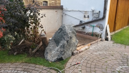

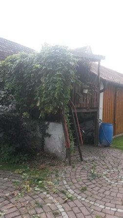

Wie in meiner Vorstellung schon erwähnt, wurde beschlossen, das alte Spielhaus meiner Tochter muss dran glauben.
20140825_111150 - Kopie.jpg (36.5 KiB) 11573 mal betrachtet

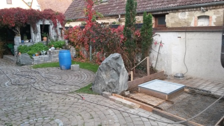

Der Standort war gefunden, die Planung stand, der Bau (Abriss) konnte beginnen.

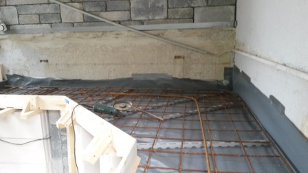

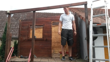

20140825_152706 - Kopie.jpg (62.13 KiB) 11573 mal betrachtet
Das Spielhaus war schnell entfernt.

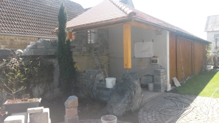

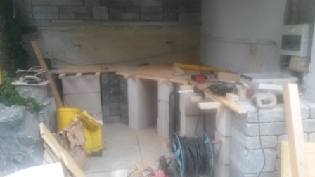

Geplant war das Dach des Holzschuppen zu verlängern und den Ofen darunter in der Ecke zu platzieren. Das Dach sollte nur durch eine Stütze im vorderen Bereich abgefangen werden.
Hierfür habe ich einen kleinen Stein, als Fundament für die Stütze, bei meinem Freund Ralf besorgt.
Der hatte auch das nötige Werkzeug um den Stein zu setzen.
Nach dem der Stein gesetzt war, konnte mit den Schalungsarbeiten der Bodenplatte begonnen werden.
Die Bodenplatte war schnell Betoniert.

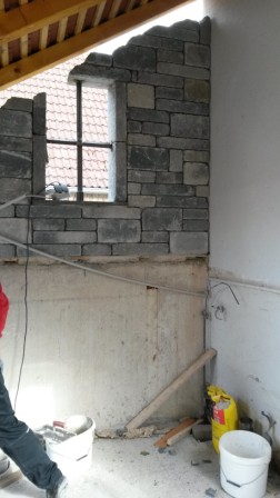

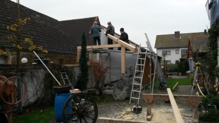

An das Dach habe ich dann die Profis ran gelassen. War mir zu heikel.
Da soll er hin
Das Dach ist fertig.

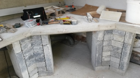

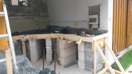

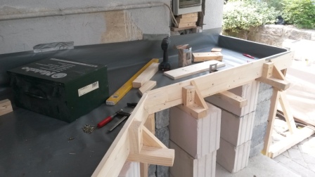

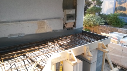

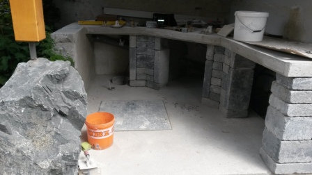

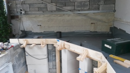

und die Arbeiten für die Grundplatte können beginnen.
Dann wurde betoniert und ausgeschalt.

Als Dämmung hab ich 5cm Silikat Platten unter dem Backboden verbaut. Die haben eine sehr gute Isolierwirkung. Ich habe die mal 5min lang (zum Test) mit dem Bunsenbrenner in 5cm abstand befeuert und dann auf der Rückseite mit dem infrarot Thermometer gerate mal 30 Grad gemessen.
