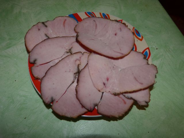

Da mir mein Vorrat an Pute Kochschinken aufgebraucht war,
habe ich mir gestern zwei neue gemacht.

Re: Pute Kochschinken
Verfasst: Di 12. Jul 2016, 11:09
von Fliegenbackjeck
:sabbern: :sabbern: :sabbern:
:respekt: :respekt: :respekt: :gut: :gut: :gut:

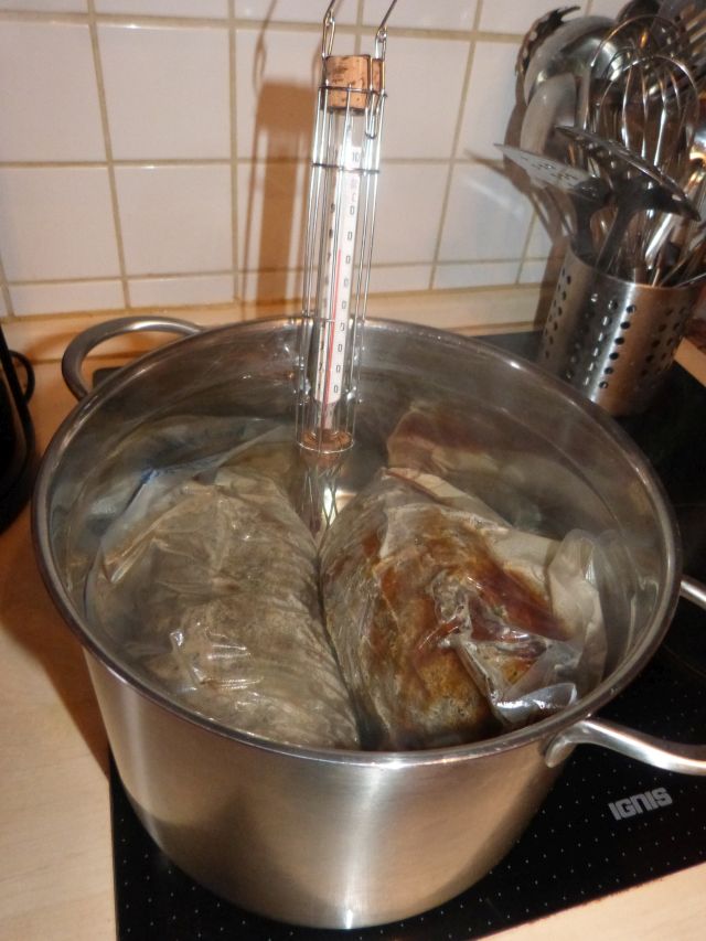

Anschl im Kühlschrank bis heute zum Pökelschlaf geschickt. Heute dann aus dem Pökelschlaf erweckt und im Vakuum bei ca 70 - 74 Grad für 2,5 Std. gebrüht.
Ergebnis Kerntemperatur rund 71 Grad.
Aus dem Vakuum geholt und jetzt kühlt er aktuell aus

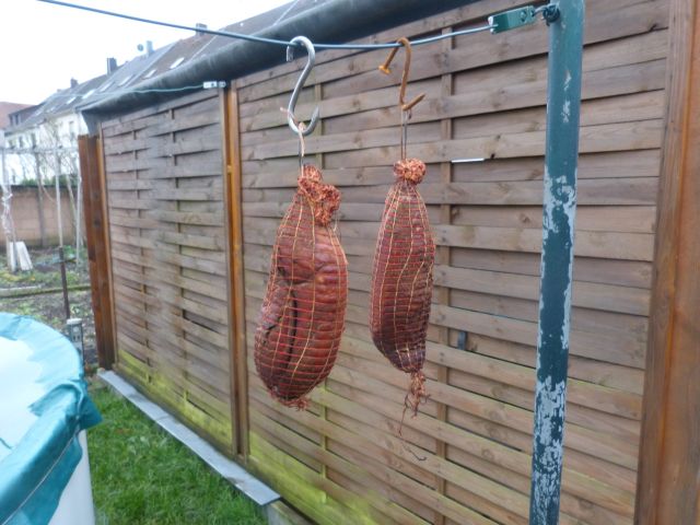

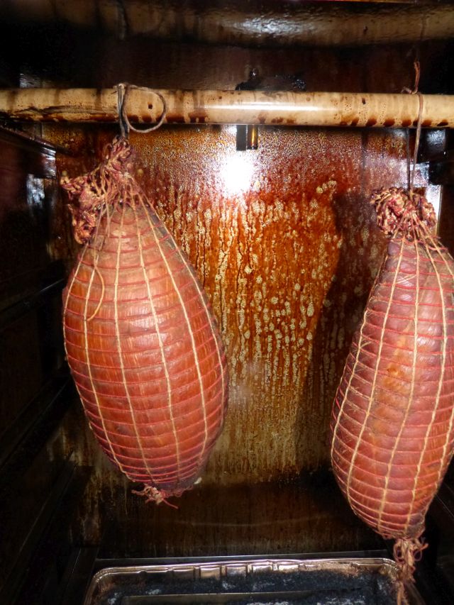

Morgen Abend geht er dann in den Buchen- Kaltrauch. Am Freitag ist dann nochmal Ruhephase angesagt und pünktlich zum Sonnabend Frühstück sollte das gute Stück dann "Anschnitt- u Verzehrbereit" sein

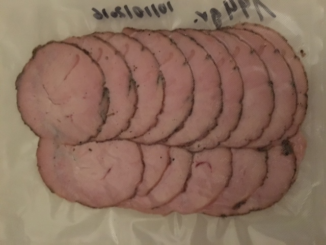

Nachdem mein Putenkochschinken am vergangenen Freitag den Rauch verlassen durfte und dann noch einen Tag ruhen durfte haben wir am Samstag (und am Wochenende) ausgiebig verkostet.... :hunger: :hunger:
Fazit...., extrem legga ein total klasse Rezept endlich mal Pute die nach was schmeckt....
Heute habe ich das Stück dann auf unserer S.A.M. aufgeschnitten, portioniert und vakuumiert. Aus irgendeinem, mir gänzlich unerklärlichen, Grund kam es von gestern morgen bis heute zum portionieren im Kühlschrank zu einem nicht unerheblichen Gewichtsverlust.
Ich vermutet Trocknungsschwund.... :tatuetata:
Zumindest mit der Farbe beim Anschnitt bin ich zufrieden und wie schon geschrieben, geschmacklich eine Wucht
