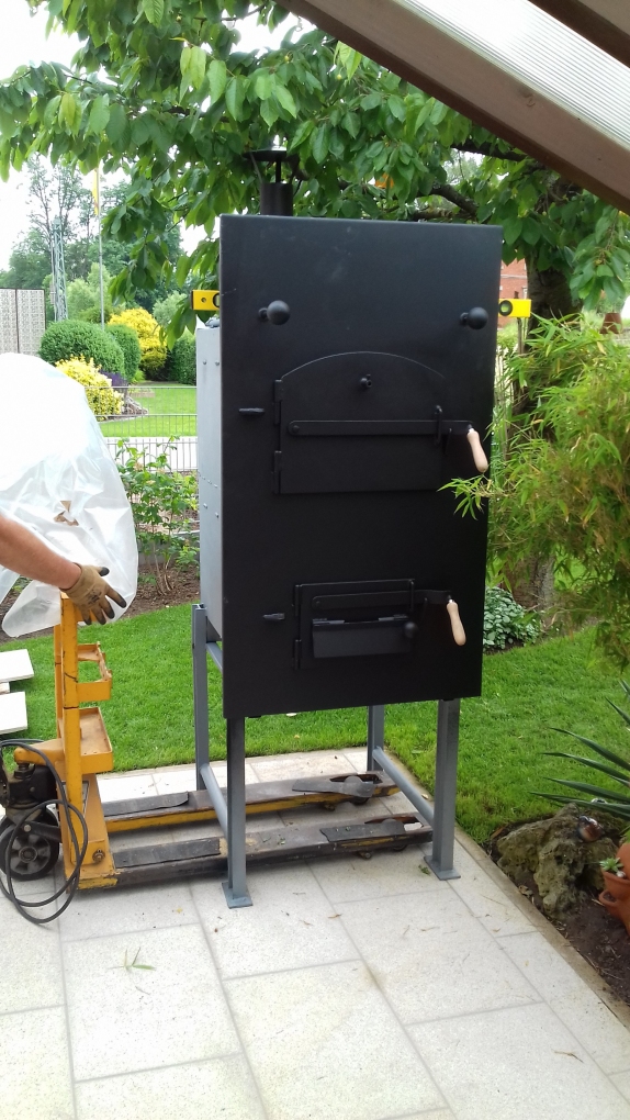

Oder so ähnlich.
Danke für die Empfehlung hier aus dem Forum. Schwager ist sehr zufrieden.
Von Häussler hätte er angeblich mit rund 7.000 Euro quasi
das doppelte gekostet.
Krasses Teil :-) fast 900Kilo Blech und Schamotte.
Grill kommt noch daneben und eingemauert wird das ganze auch noch.

da ist ja gar keine "Hängenbleibfalle"/Ablagefläche vor :rofl: :pfeifend:
Nein - Spaß beiseite ... schönes Teil gibt es noch ein paar mehr Fotos wie es innen ausschaut?
Sieht aus als wenn dieser Ofen indirekt beheizt wird, gibt es dazu irgendwie ne Aufbauzeichnung oder ein paar mehr Details?

Ja, ist indirekt beheizt, hat eine Rauchgasumschaltung.

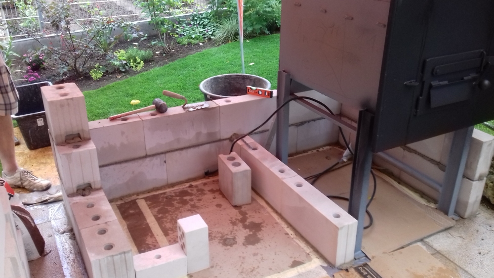

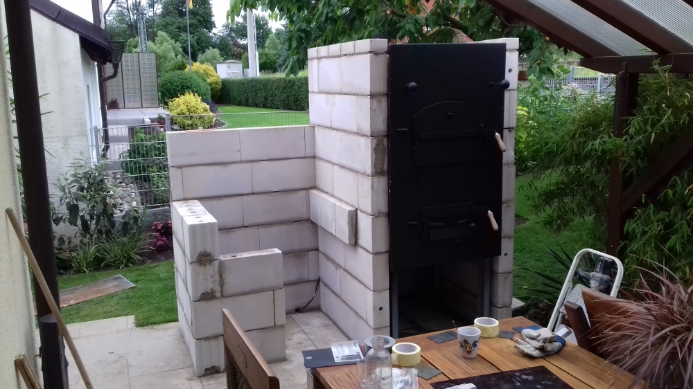

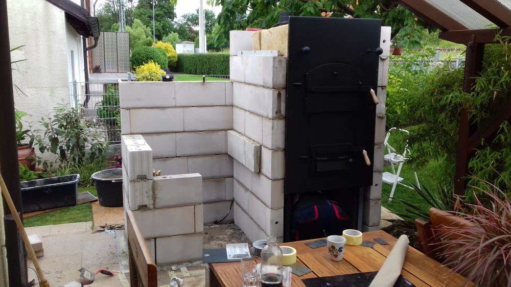

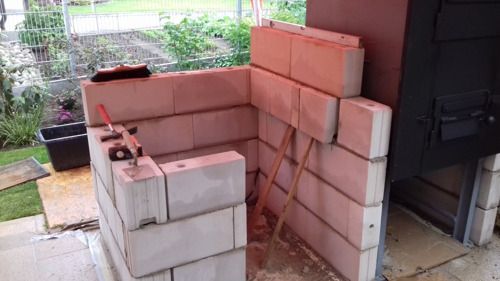

Heute früh haben ich begonnen meinem Schwager den Ofen etwas einzuhausen :-)
alles ausmessen und abkleben
die erste Reihe anlegen
ein paar Reihen mehr, die Auflage für den Gasgrill nicht vergessen!
wird doch :-)
Wird halt kein "traditioneller" Ofen sonder etwas von "Klassik trifft Moderne"

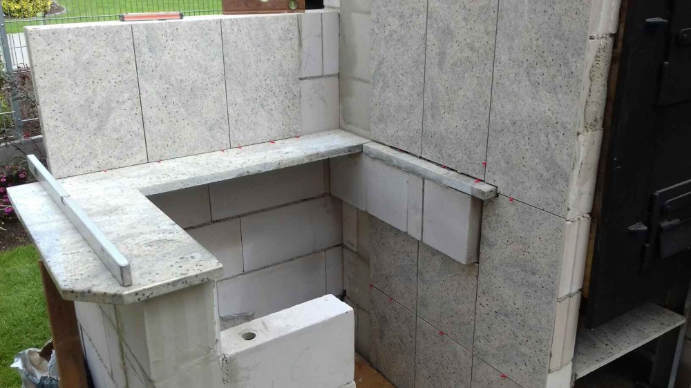

Jetzt kommt noch eine Ladung Granit, dann sehen wir weiter.
Was nicht granitverblendet wird soll später weiß verputzt werden.

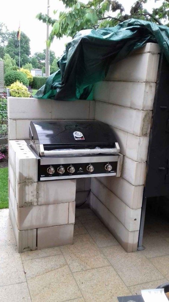

Mal kurz den Grill eingepasst.... sitzt passt und hat Luft :-)
Mehr war nicht drin. Arbeiten ohne Taucherausrüstung war fast nicht möglich :-(

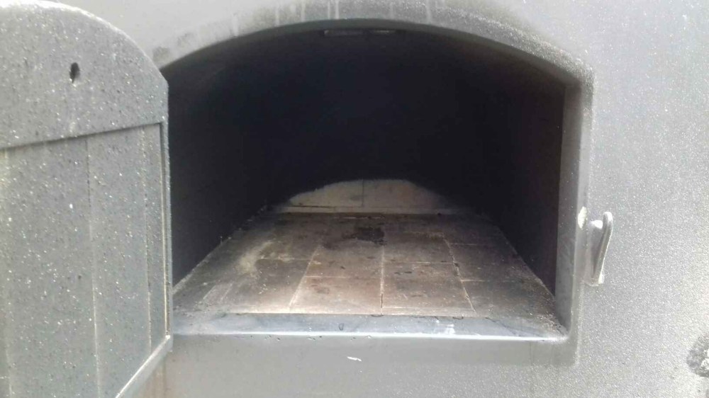

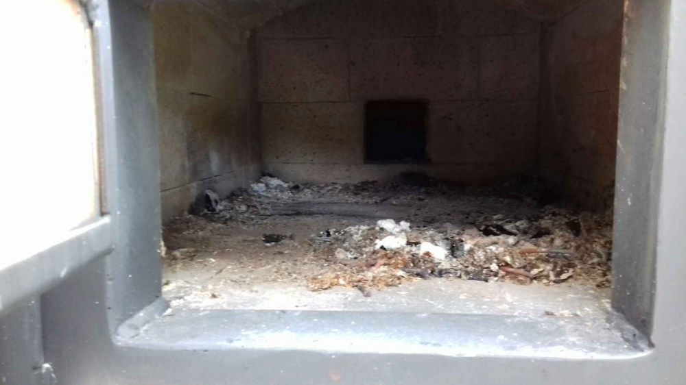

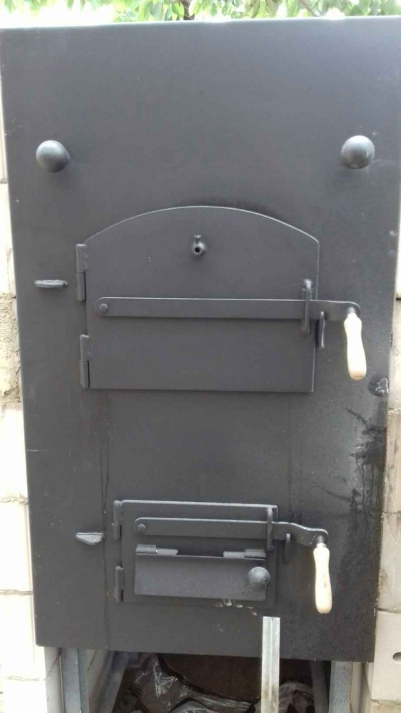

Bilder vom Innenraum?
Bitteschön:
Backraum
Feuerraum
hinten sieht man den Abzug, der wahlweise in den Kamin oder nach oben geschaltet werden kann.
Ganze Front mit den Umschaltern

viel erkennen kann man da ja leider nicht ... schade...
Das mit dem Umschalten klingt interessant...

Ist wohl so gedacht, daß zum schnellen Anheizen die heißen Abgase durch den Garraum geführt werden Du aber dann wenn da was drin ist problemlos nachheizen kannst ohne daß Abgase durchs Essen wabern.

Kashmir White ... edel, edel! :gut: :gut: :gut:
