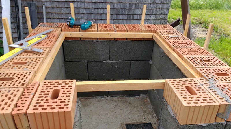

Mittlerweile ( Beginn Ostern 2016) bin ich bei der Zwischenplatte angelangt.
Von einem örtlichen Ofenbauer kann ich sämtliches Material beziehen.
Die Zwischenplatte wird mit 6cm Kalksilikat gedämmt. Darauf kommt der Schamott für den Backofenboden.

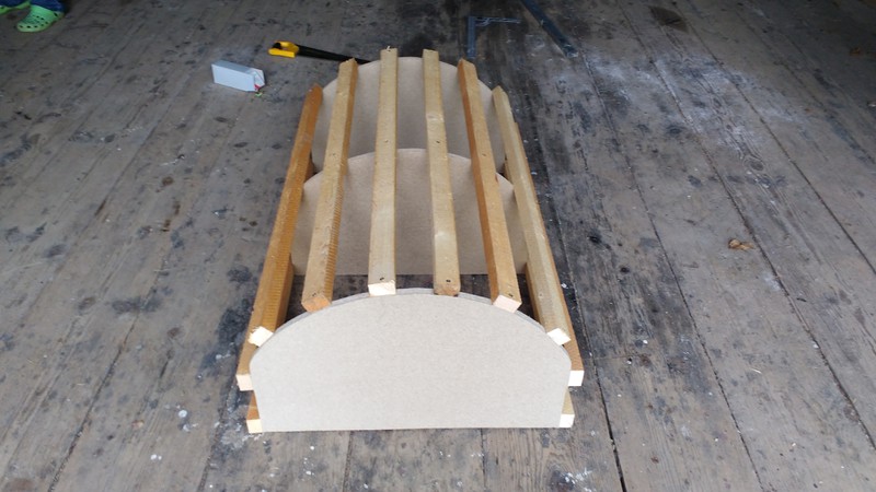

Negativform des Gewölbes ca 75x90cm
ofen 1.jpg (86.68 KiB) 5464 mal betrachtet

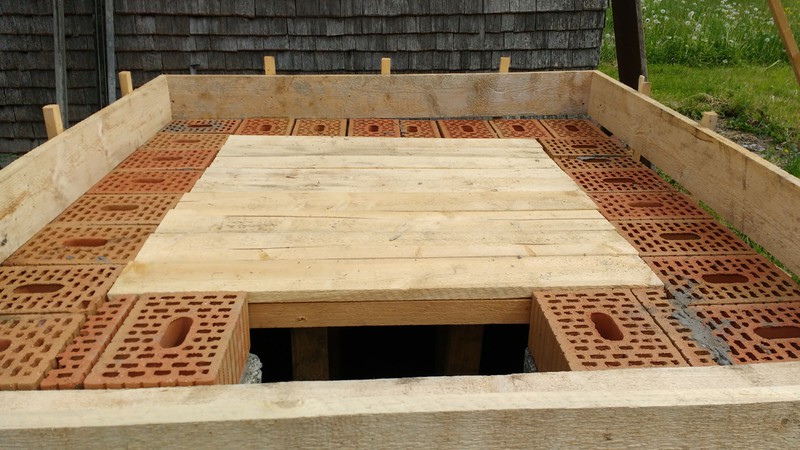

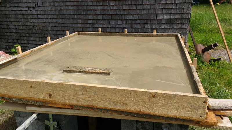

Zwischenplatte 150x150x12 cm. Viel Eisen ist verbaut. Ein Ascheschacht mit 35 cm x 8 cm ist geplant
ofen 2.jpg (115.83 KiB) 5464 mal betrachtet
