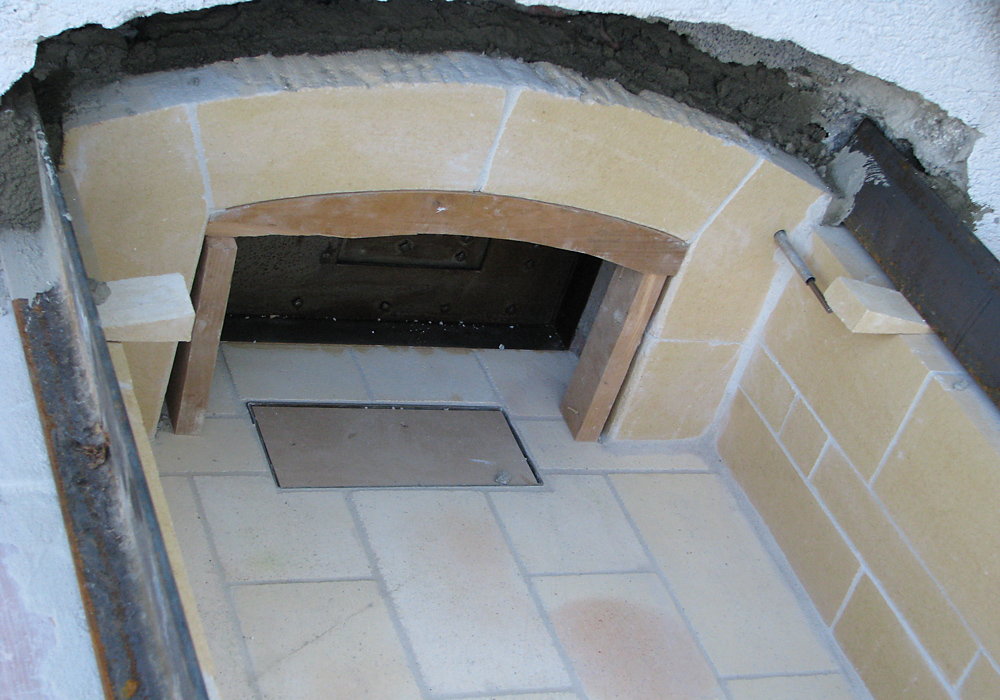

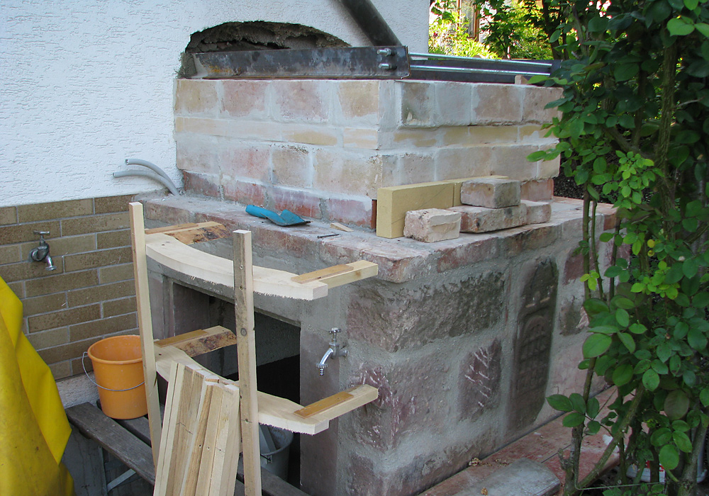

Hallo Reinhard,
eine flache Kuppel, bzw. einen Stichbogen zu mauern ist durchaus möglich.
Es geht nur darum die enormen Kräfte nach außen abzufangen.
Entweder durch sehr starke Außenwände (was schwirig zu isolieren wäre) oder durch einen Metallrahmen.
So habe ich das gelöst.
