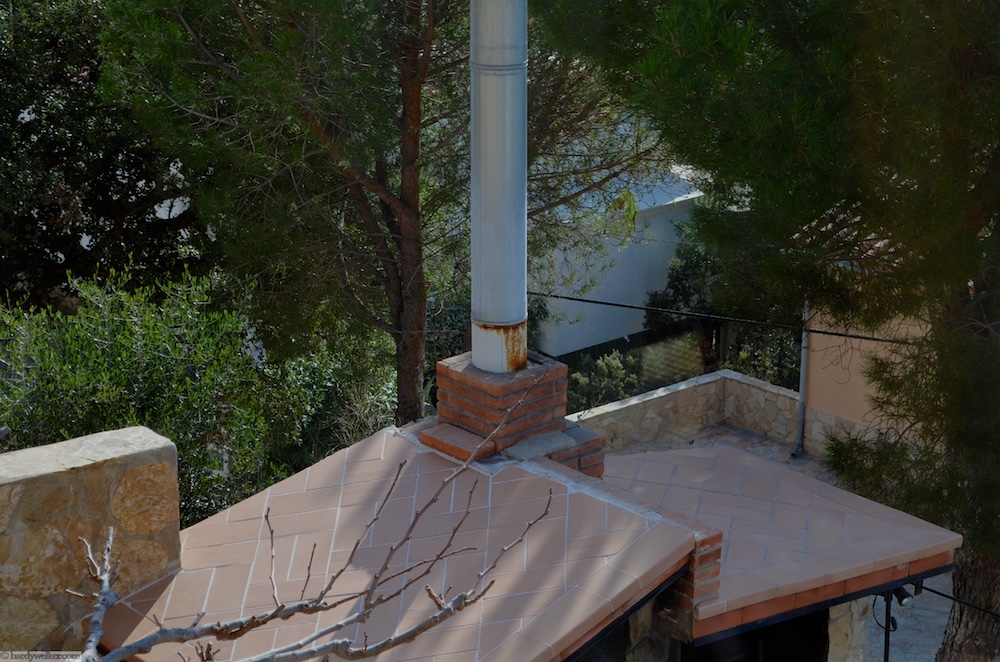

Ich eröffne mal einen neuen Thread und lasse einfach Fotos sprechen
1. Beispiel: Mein Ofen in Spanien
Das verzinkte Rohr war ca. 40% billiger als Edelstahl.
Ich glaube Wert ist es noch weniger
Merluza (1).jpg (306.25 KiB) 13963 mal betrachtet
Da steht irgendwann eine Reparatur an, wenn der Kamin anfängt woanders rauszublasen.
Wie gut, dass ich die Hütte verkaufe !
