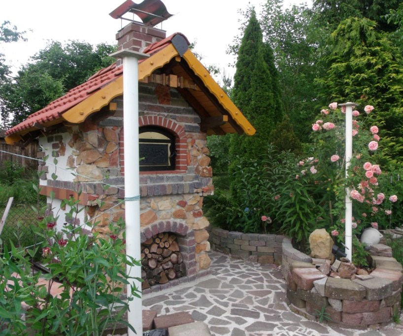

Re: Ofengalerie
Verfasst: So 31. Jan 2016, 15:44
von ovi
Märchenhaftes Backhaus
Erbauer
  • Gartensummse
Fertigstellung/Baujahr
  • 2013
Bauart (Kuppel/Tunnel)
  • Tunnel
Backfläche: Material, Isolierung, Abmessung TxB oder D
  • Schamottsteine, Calciumsilikat, 87 x 77 cm
Gewölbe: Material, Isolierung, Höhe
  • Schamottsteine, Steinwolle, 47 cm hoch
Besonderheit
  • Beispielhafte Ausführung aller Gewerke!
Link zum Ofen

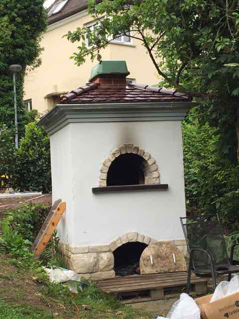

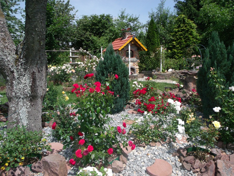

Re: Ofengalerie
Verfasst: Mo 1. Feb 2016, 21:19
von Spätzünder
Erbauer
  • spätzünder
  • 2012
  • Kuppel
  • Schamottsteine, Quartzsand, 90 x 70 cm
  • Lehm, 50 cm hoch, Steinwolle
Besonderheit
  • umgeben von 15o Rosen
Link zum Ofen
