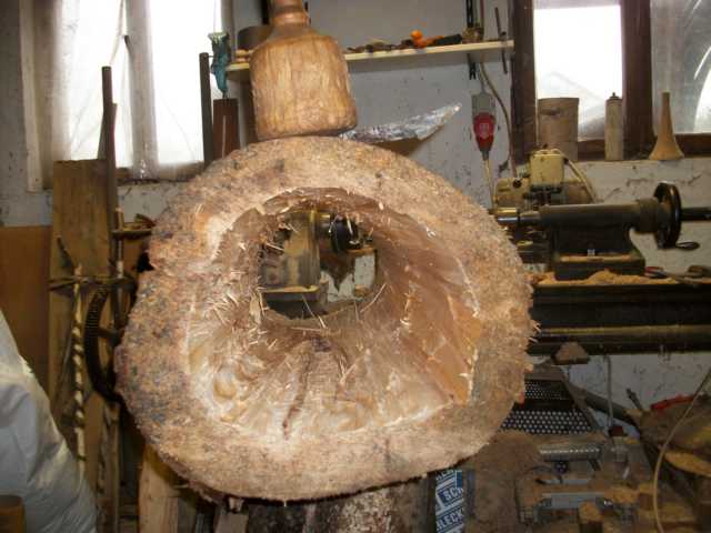

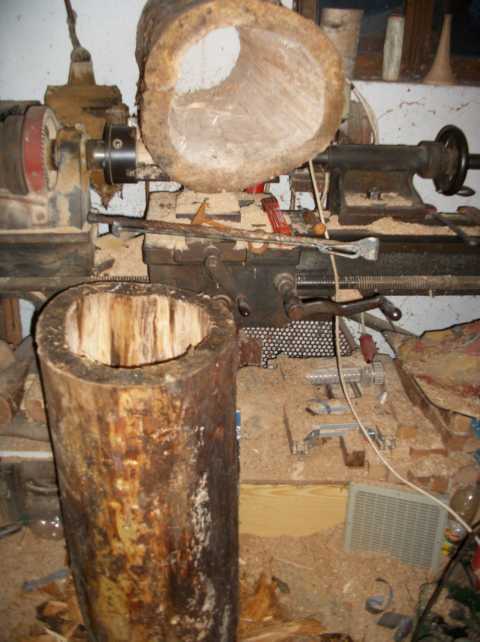

Dafür hatte ich mir eine schöne, dicke Birke ausgesucht. Leider brauch ich dafür längere Zeit Frost, ich muß mit dem IHC über sumpfiges Gelände fahren, aber das wird dieses Jahr wohl nichts mehr. Also hab ich ein kleineres Stämmchen gewählt und ausgehöhlt.
Mal so grob ausgehöhlt, dann noch einen 2. Stamm und etwas fine tuning
Jetzt dürfen die Stämme erst mal trocknen. Ein dritter Stamm liegt noch im Wald, den muß ich noch holen und auch aushöhlen, das hat aber Zeit. Ich will ja erst mal mit einem Volk anfangen.

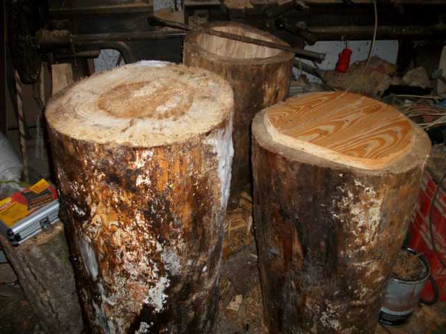

Zwischenzeitlich war ich "ernten", hab das Dritte Teilstück geholt. Das ist eigentlich das dickste Stück, dafür mußte ich den alten Hanomag anschmeißen.

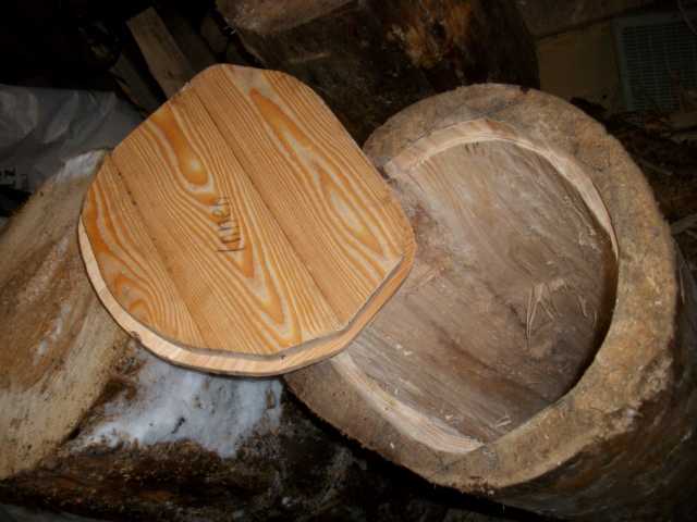

Der kleine Stamm rechts vorne war eigentlich nur zum Üben, ich wollte mal sehen, wie sich so ein Stamm aushöhlen läßt und ob er reißt. Der "Klodeckel" darauf ist der Boden. Ich habe eine Brettstärke eingefräßt und das 2. Brett auf den Stamm "aufgelegt", um möglichst den Inhalt nicht zu verkleinern.
K640_Beute Boden.JPG (60.83 KiB) 20104 mal betrachtet
Der hintere Teil ist das Zwischenstück, das wird noch halbiert. Dann habe ich für jede Beute einen paßgenauen Honigraum.

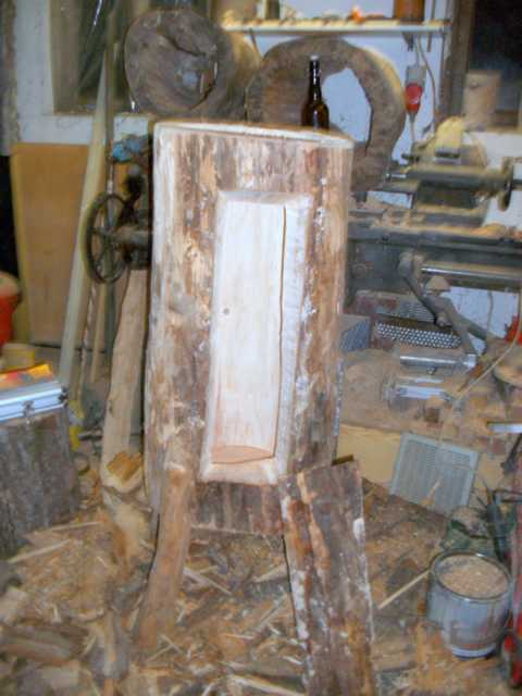

Meine Klotzbeute hat Beine bekommen und die hintere Tür für "Neugierige" ist ausgeschnitten. Außerdem hab ich den dicken Stamm auch schon ausgehöhlt.
Das ist der, wo die Bierflasche :pfeifend: (Männerflasche, o,75l) drin steht. Das Bier brauchte ich aber auch nach dem ganzen Schleifen. Hatte ziemlich "Nebel" im Keller.
Auf jeden Fall hab ich jetzt "Anmachsholz" ohne Ende!

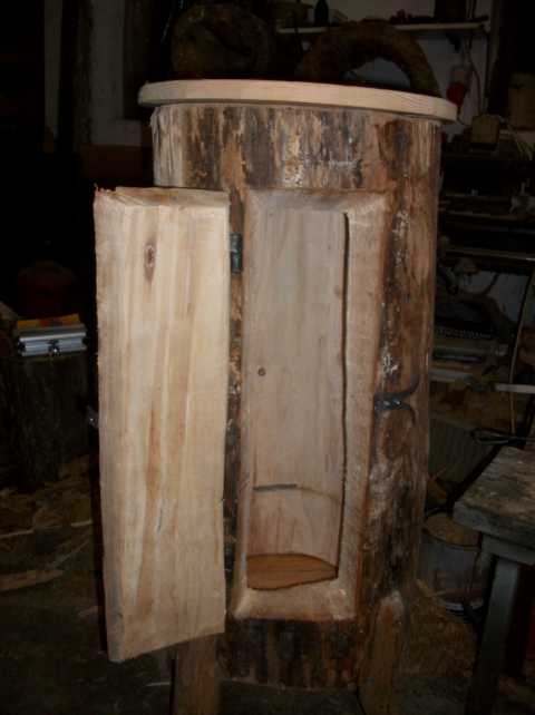

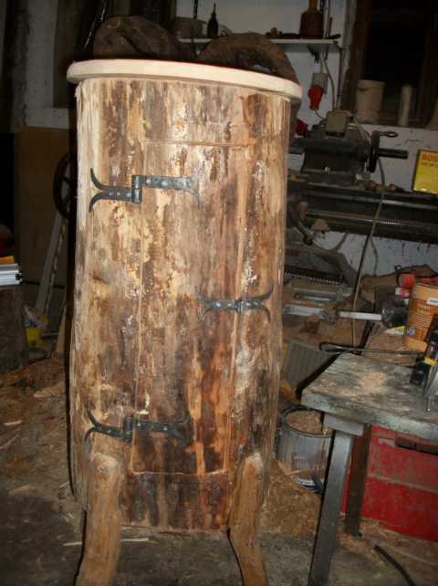

der nächste Schritt, die Tür ist drin:
K640_Beute Tür.JPG (26.27 KiB) 19980 mal betrachtet
Der "Schnitt" unten, vorne gibt das Einflugloch, da war schon ein alter, ziemlich tiefer Motorsägenschnitt im Stamm drin.
K640_Beute Scharnier.JPG (38.64 KiB) 19980 mal betrachtet
......aber so ein babbisches Scharnier aus dem Baumarkt?Niemals! Dann lieber das Schmiedefeuer angeworfen und etwas Alteisen aus der Schrottkiste in Form gebracht.......
