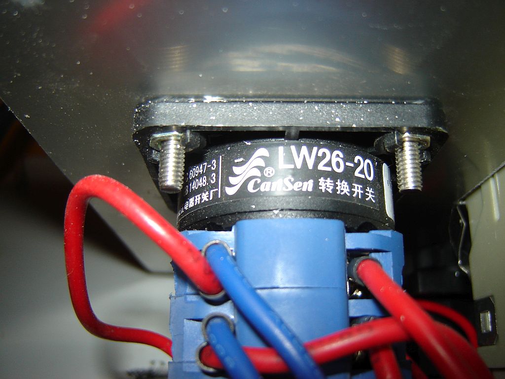

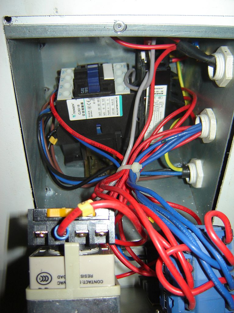

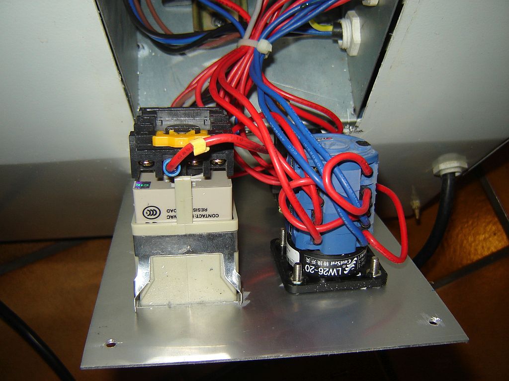

Falls es hilft, ich habe mal ein paar Bilder von den Schaltelementen gemacht - sieht sehr solide aus.
Die Schalttafel kannst du ganz einfach mittels der 4 sichtbaren Schrauben lösen (Achtung, die linke obere Schraube ist etwas länger).
Wenn du sicher bist, dass es der Knebelschalter ist, der den Defekt beinhaltet und du technisch versiert bist, tausch ihn doch einfach, dann ersparst du dir den ganzen HeckMeck mit Beeketal.

Und erst der Kabelsalat, so hübsch übersichtlich...jokosokohonda....
MfG Nobby...
