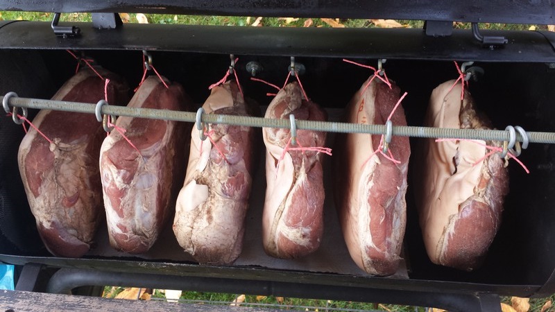

Hier liegen knapp 12 kg Schweineunterschale vakuumiert zum Pökeln .
Schinken 2.jpg (130.97 KiB) 22154 mal betrachtet
Nach 4 Wochen im Kühli wurden die Fleischstücke abgewaschen und kamen erstmal zum durchbrennen in den Smoker .

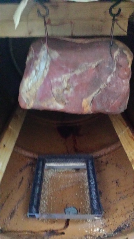

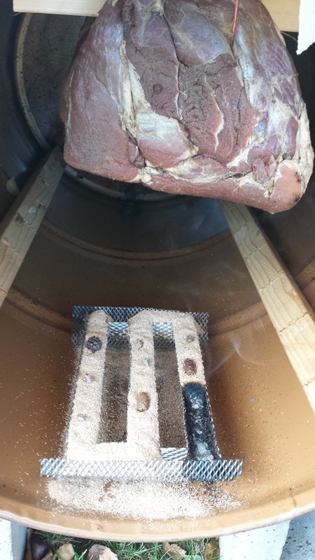

Da im Smoker ein bischen wenig Platz war , wurden die Fleischstücke umgesiedelt in die grosse Räuchertonne .
Schinken nach 54 Stunden.jpg (97.51 KiB) 22154 mal betrachtet
Hier ein unscharfes Fodo nach 54 Stunden im Buchenrauch , alles gegeben mit Tannenzapfen Tannennadeln und Zweigen .
Nur schwarz wird hier nix .

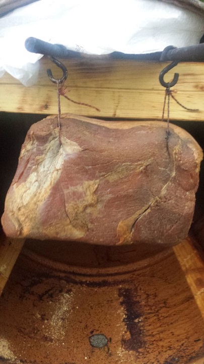

Schinken Fichte Tanne.jpg (119.73 KiB) 22154 mal betrachtet
Dann kam der Tipp von Feuergerd , es mit Tanne / Fichte weiter zuführen .
Also nach 24 Stunden Tanne / Fichte wird es langsam dunkler aber komplett schwarz werden die wohl nicht mehr . :motz:
12 Stunden gebe ich den Schinken noch Rauch zu fressen dann müssen die erstmal ruhen .

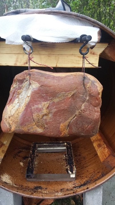

Schinken nach 100 H Rauch.jpg (91.65 KiB) 22131 mal betrachtet
Hier das Finish Foto .
Da es ab Freitag hier Richtung Null Grad gehen soll , werde ich die Schinken ins Baumwoll-Vakuum ziehen zum reifen .
Hätte dann für das nächste Jahr noch ein paar Stellschrauben für die 2. Charge .

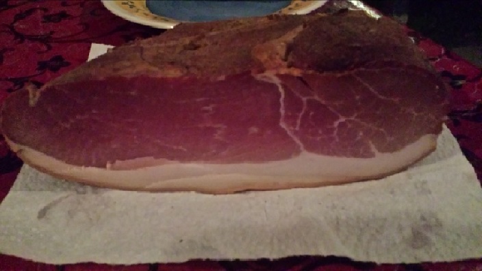

Hier noch zum Abschluss ein Bild vom Anschnitt , ich konnte es nicht mehr abwarten .
Schinken Anschnitt.jpg (70.4 KiB) 22099 mal betrachtet
Somit habe ich 2016 noch ein paar Parameter die ich verschieben kann , irgendwann klappt es mit der Farbe .
Den Geschmack habe ich ja schon hinbekommen und ich habe in meinem Leben bestimmt schon 100 kg von dem Zeug gefuttert .

also rein optisch sieht der nicht verkehrt aus. Wenn er so schmeckt,wäre mir alles andere egal.... :respekt: :respekt: :respekt:
Re: Düsselwälder Schwarzschinken
Verfasst: Do 19. Nov 2015, 07:58
von Wolfgang EG
Dieter, der sieht einwandfrei aus :gut: . Lass' ihn Dir schmecken.
Verfasst: Do 19. Nov 2015, 09:23
von hufpfleger
sieht doch 1A aus, dein Schinken.
Dieses Schwarzgeräucherte, ich denke mal es gibt da verschiedene Möglichkeiten. Ich habe schon schwarzgeräucherten Schinken probiert, der war viel weicher, wie normaler, kaltgeräucherter Schinken. Andererseits habe ich auch schon schwarzgeräucherten Schinken gegessen, der von der Konsistenz wie ein normaler Schinken war. In gewerblichen Angeboten liest man auch öfter "dann noch im Heißrauch gegart"
