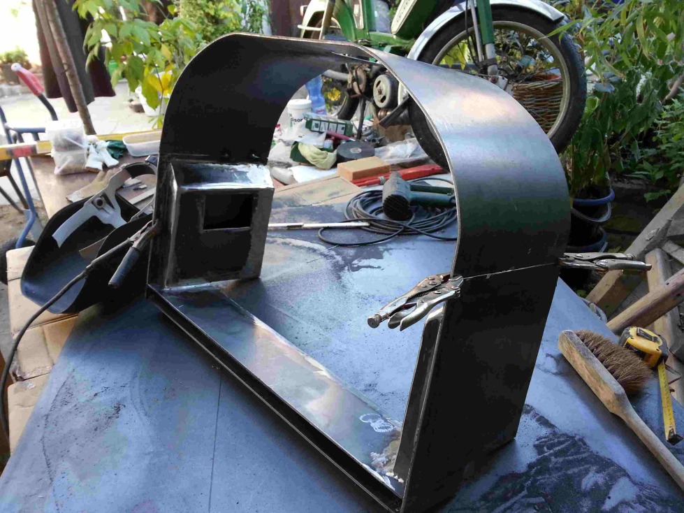

Hallo zusammen, nach vielem Lesen der Foren jetzt ganz verunsichert: welche lebensmittelechte Farbe (schwarz) nehme ich am besten für die aus 4mm Norm Stahl selbst mit Schutzgas geschweißte StahlTür meines HBO. Steht unter Dach im Hof.

- Heute die innere Tür gebaut
- 20150914_182014k.jpg (252.79 KiB) 10414 mal betrachtet

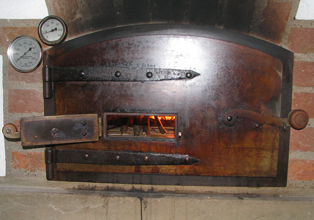

hab meine Tür bei jedem Backvorgang leicht mit Sonnenblumenöl eingepinselt.
Auf dem Bild war die Tür gerade mal 2 Monate in Gebrauch.
Zwischenzeitlich ist die Tür durchgehend gleichmäßig schwarz und ich streiche vielleicht 1 x im Jahr mit Öl nach.
Grüße in die Fächerstadt.

Prima Tür - auch selbstgebraten? Sonnenblumenöl also.... wird immer bunter in meinem Kopf. Neben blauen Leinblüten jetzt noch gelbe Sonnenblumen
Heute habe ich 1 kg Graphitpulver für 12 T€uro incl Brieftaube in der Bucht bestellt. Die Leinölfirnes bekomme ich literweise beim Hornbach. Da ich gerade beim Portalbraten bin, habe ich diverse Verschnittstücke und werde das mal mit dem Heißluftfön versuchen
- 20150910_100524.jpg (239.49 KiB) 10367 mal betrachtet

Die "Sonnenblumenöltür" sieht richtig gut aus
Hatte auch geschwankt zwischen Schwarz und Rostoptik, ggf. muss ich meine noch mal Strahlen
