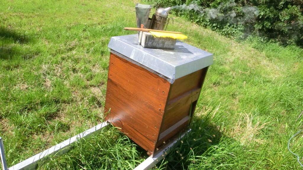

Ich habe Segeberger Kuststoffbeuten ( mit denen wandere ich, weil sie schön leicht sind und 11 Waben reinpassen ) und die " Hohenheimer Einfachbeute " vom Imkereibedarf Dehner mit denen bilde ich meine Ableger, 10 Waben im Kaltbau.
Hier mal ein Bild von meinem Sammelbrutableger in der Hohenheimer Einfachbeute
Die Beute habe ich als Bausatz gekauft, der Boden ist bereits fertig montiert, es müssen nur noch die Zargen und der Innendeckel zusammengebaut und verleimt werden (halbe Stunde Arbeit auch ohne handwerkliches Geschick, dafür recht günstig).
