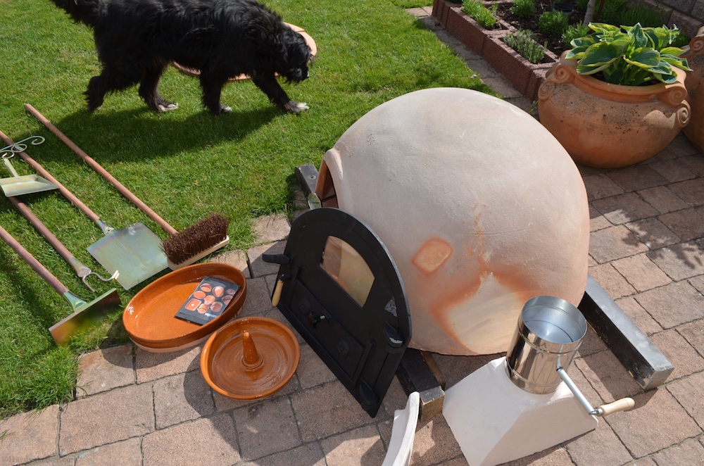

Bei mir in Homburg steht der komplette Bausatz zum Anschauen im Garten. Das ist ein 90/100 cm Ofen
- Bausatz.jpg (296.34 KiB) 11382 mal betrachtet

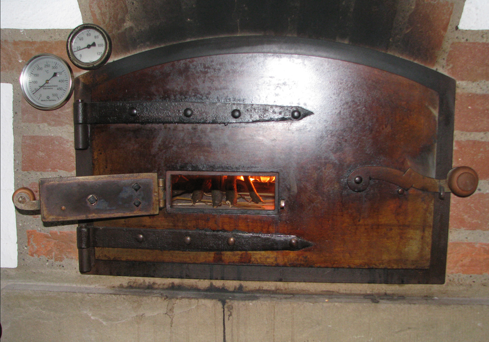

googlehupf
Re: Ofentürgröße
Hallo Toto,
die Tür besteht eigentlich nur aus 2 Blechen:
außen 3 mm, innen 5 mm.
Verbunden sind die nur durch die Schloßschrauben der Schaniere und der Riegel.
Den Rahmen habe ich vom Schlosser machen lassen.
Die Tür ist sehr stabil, schließt relativ dicht und verzieht sich nicht.
Während der Backzeit stelle ich ein Blech in die Ofenöffnung. Zwischen diesem Blech und der Tür bildet sich ein 12 cm starkes Luftpolster das isoliert.
Zuluft kommt durch den Aschekasten über den Schacht zum Backboden und durch die kleine Öffnung in der Tür.

Ich habe mal eine Schablone gebaut. Lichte Weite 50cm Höhe 25cm.
Das scheint mir in Ordnung zu sein. 4mm Stahlblech wird wohl richtig und ausreichend sein.
Breiter möchte ich ihn vermutlich nicht machen, das wären mit Rahmen um die 60-65 cm.
Wie hast du die Luftlöcher und die Isolierung bewerkstelligt?
