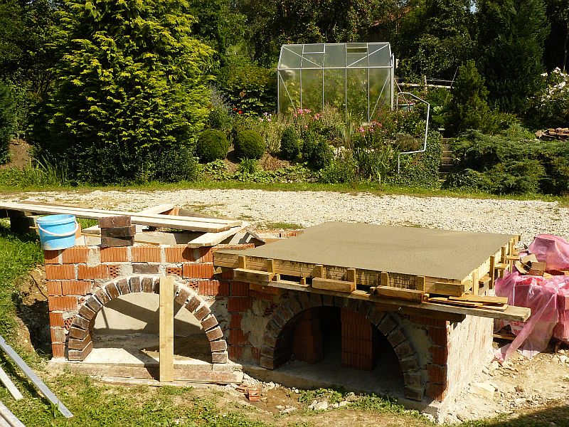

So Tach zusammen.
Ich muss mich mal wieder melden und meinen Fortschritt berichten.
Also ich habe die Platte gegossen und heute angefangen mit dem Boden und dem Backraum.
Gugst du.
Gruß Jürgen

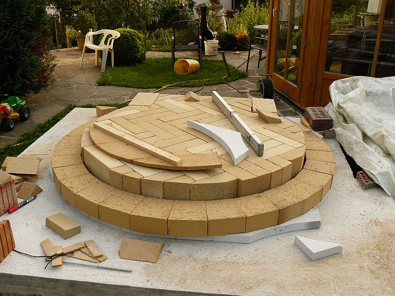

Hallo Jürgen,
:respekt:
sehr schöner Start und ein originelles Backboden-Verlegemuster.
Hier hätte ich schon die ersten Fragen an dich:
- womit hast du die Schamottesteine geschnitten?
- was hast du für eine Dämmung verwendet und wie stark ist sie?
- welche Stärke hat der Backboden? (sieht nach 12 cm aus!).
Re: Mein Bauwerk
Verfasst: Mo 5. Sep 2011, 21:02
von Jürgen
Hi

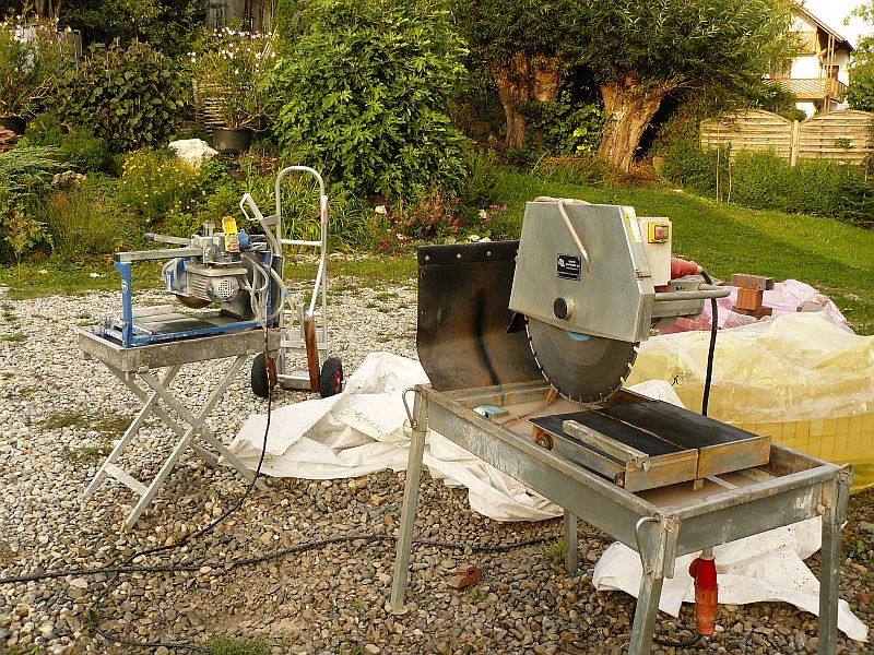

Also ich hab da 2 Sägen zur Auswahl.
Die Isolierung ist 3 cm und von meinem Kachelofenbauer.
Ist so eine Art gepresstes Keramikmehl oder so.
Dann hab ich die Steine wie man sieht hochkannt also ca. 12 cm draufgesetzt.
Jürgen

Verfasst: Mo 5. Sep 2011, 21:08
Scheint wohl eine Calziumsilikatplatte zu sein?!?
Wenn ich mir deinen Backboden so ansehe, könnte man darauf Rückschlüsse ziehen,
dass du etwas mit dem Garten- und Landschaftsbau zu tun hast.
Manche Pflasterfläche ist nicht so ordentlich verlegt.
Hast du auf dem Nassschneidetisch eine spezielle Ofensetzerscheibe?
Re: Mein Bauwerk
Verfasst: Mo 5. Sep 2011, 21:18
von Jürgen

Also ich bin nur Hobby-Arbeiter im eigenen Bereich.
Die Sägen habe ich mir vor ein paar Jahren von einer Konkursware besorgt.
Und jetzt kommen die zum ersten mal richtig zum Einsatz.
Ich hab bei meinem Steinefachmarkt nachgefragt, mit welchem Blatt ich die
Schamott schneiden soll. Die Aussage war: Diamant geschlossen.
Die Kleine Säge ist geschlossen und die große wie man sieht offen.
Aber ich sehe da keinen Unterschied. Beide mit Profidiamantscheiben
und sägen absolut sauber.
Ich muss mir jetzt nur noch einen Anschlag bauen, um die Steine vernünftig hochkannt
und am Besten mit Winkel schneiden kann.

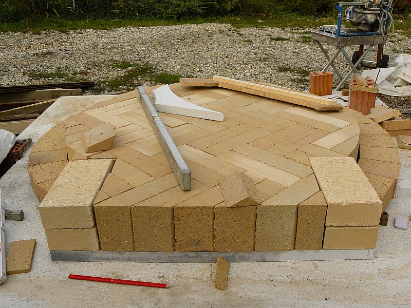

So der nächste Tagesabschnitt!!
Erst mal alles schneiden und einpassen.
Morgen wird dann der Mörtel angerührt.
Jürgen

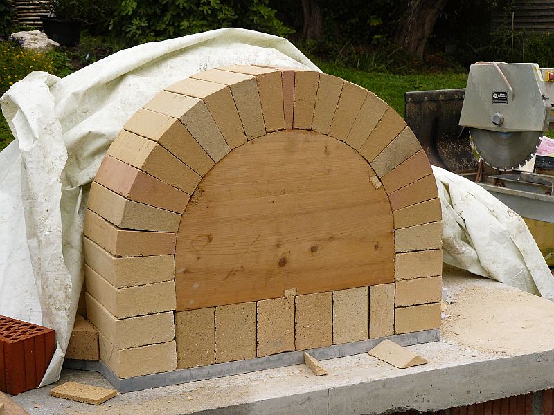

Verfasst: Mi 7. Sep 2011, 21:40
Saubere Arbeit!
Da kann man nicht meckern.
Denk' an die kleinen Unterleghölzchen bei der "Portalschablone",
damit du sie unmittelbar nach dem Herstellen des Portalbogens herausnehmen
und die innenliegenden Fugen nacharbeiten kannst!
