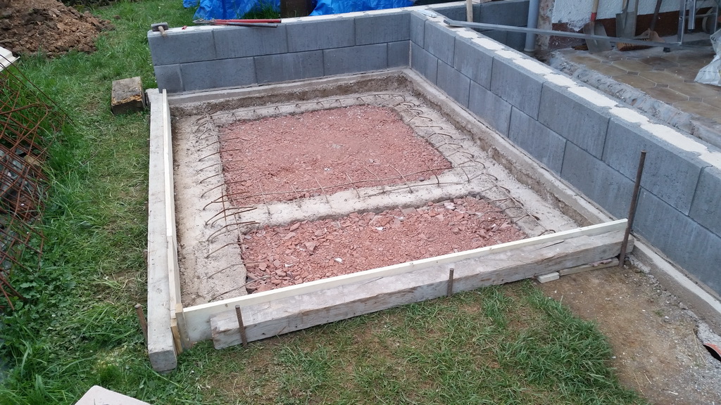

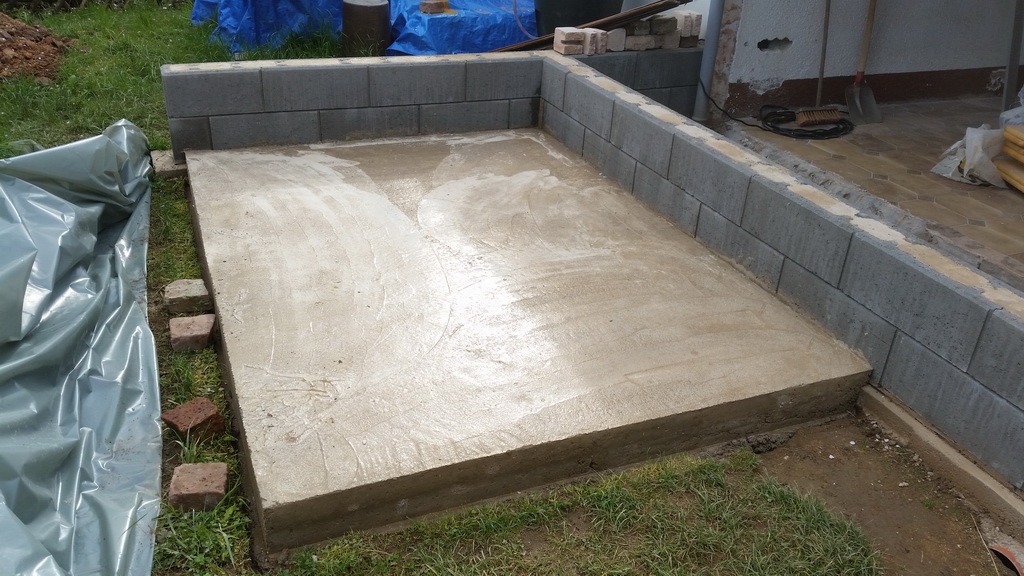

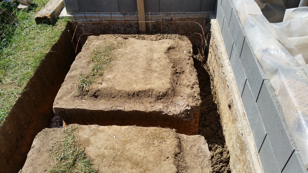

hier nun die ersten Bilder.
So ganz untätig war ich nicht in letzter Zeit :buddeln: :buddeln:
Fundament gegraben
Fundament gegraben
Fundament ist betoniert
Bodenplatte ist betoniert
Als nächstes mauere ich zuerst mal die Bimsmauer vom Partyraum hoch.
Lg Andreas
