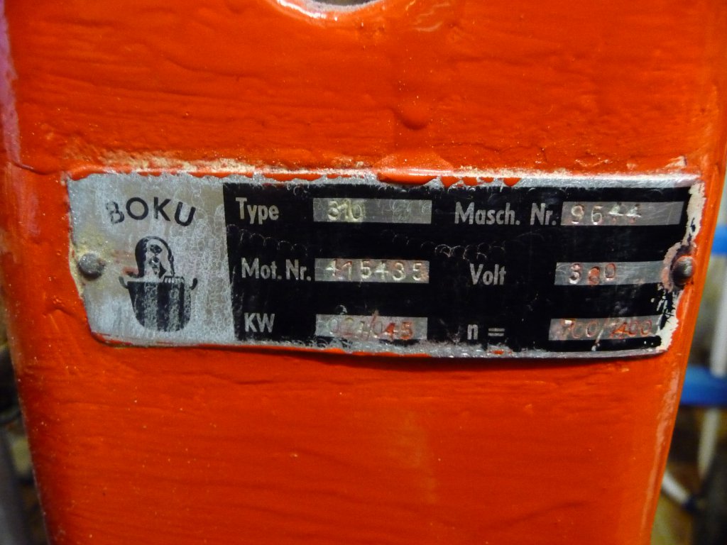

Hilfreich wäre ein Bild vom Typenschild des Motors und eines vom geöffneten Klemmenkasten.
Dann kann man das besser beurteilen.

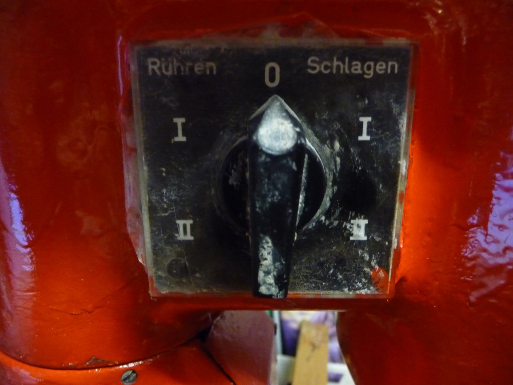

Hier mal ein paar Bilder:
Schalter: Umschaltung zwischen Rühren schnell/langsam , Schlagen schnell/langsam, funktioniert
Typenschild:

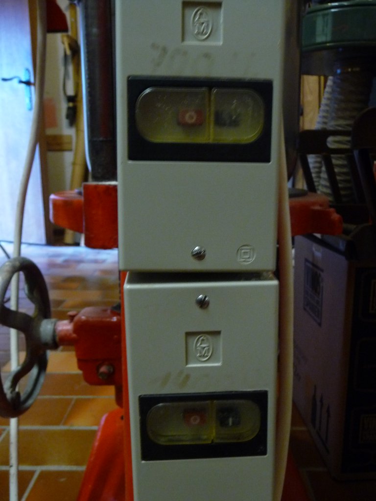

Die zwei Schalter wurden anscheinend nachträglich angebracht.
Andrea?
:frage:
Die Funktion erschließt sich mir allerdings nicht...
Wenn der obere ein ist, gehen beide Geschwindigkeiten.
Wenn der obere aus ist, geht gar nix.
Wenn der untere ein oder aus ist, passiert nix.
Da haben wohl schon viele Leute dran rumgebastelt.
