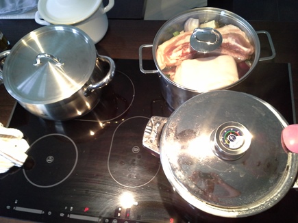

Begonnen wurde damit, dass das Fleisch mit Suppengemüse gebrüht wurde.
Da der große Topf nicht für Induktion geeignet war, mussten Fleisch und Speck auf drei Töpfe aufgeteilt werden. 1,5 Stunden später trafen dann meine Helfer ein.

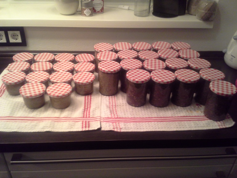

Am Ende wanderten die Gläser ins Kesselnetz. Wir wurden dabei genaustens beobachtet...

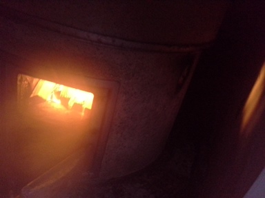

Der wurde jetzt auch langsam angeheizt und zu meiner Freude sind die Splinte von der Feuertür abgebrochen,
so dass mir beim dritten Mal öffnen die Tür vor die Füße fiel.
Da jetzt genug Luft ans Feuer kam musste ich dann jede viertel Stunde raus um Holz nachzulegen.

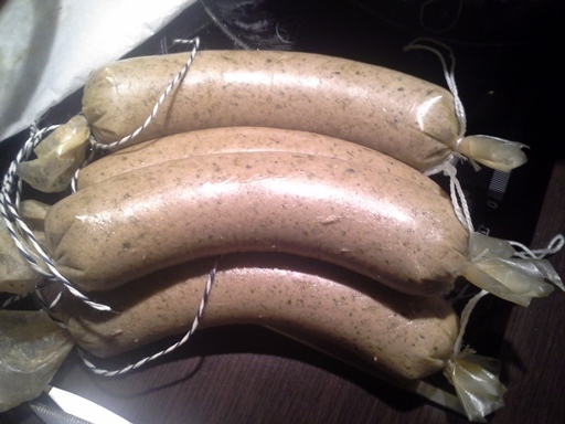

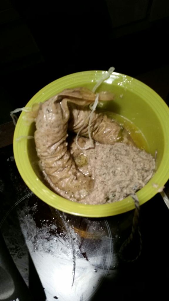

Da ich bisher nur Gläser gemacht habe, wollte ich auch welche im Darm probieren, die ich später räuchern werde.
Von der Knackwurst haben wir uns verabschiedet, da die 8,4kg Bauchfleisch und 1,6kg Speck beim Wellen und Auslösen der Knochen so geschrumpft sind, dass uns das gefehlt hat. Nach dem Füllen der Därme kamen die Würste in die Brühe und ich bin wieder raus zum Kessel füttern.
Zurück in der Küche bemerkte ich dann gleich das Blubbern im Brühetopf. Also Herd aus, in den Topf geguckt.
Mist, eine Wurst kaputt. Plopp… plopp… plopp
Alle Würste kaputt. Sah aber lustig aus.
Beim nächsten Mal also erst hoch heizen, runterkühlen und dann erst die Würste rein.
Thema Kessel:
