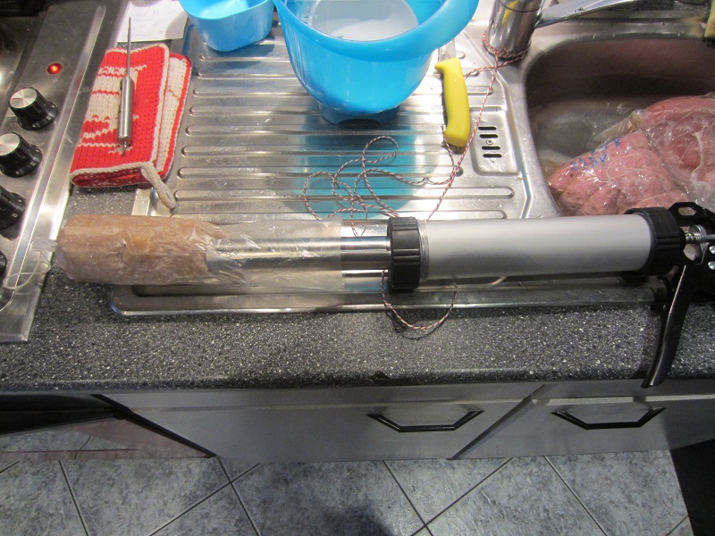

Hallo Dieter, das ist ja genial, was Du da zauberst!
Für solche Kleinigkeiten ist die Quetsche sicher ideal.
Re: Pilzwurst oder Lyoner mit Pilzen
Hallo Siggi
Gerade für Experimente und kleine Aktionen ist die Quetsche perfekt , zerlegt passt die zum reinigen in jedes Spülbecken .
Fassungsvermögen der Quetsche dürfte bei ca. 500 gr. liegen .

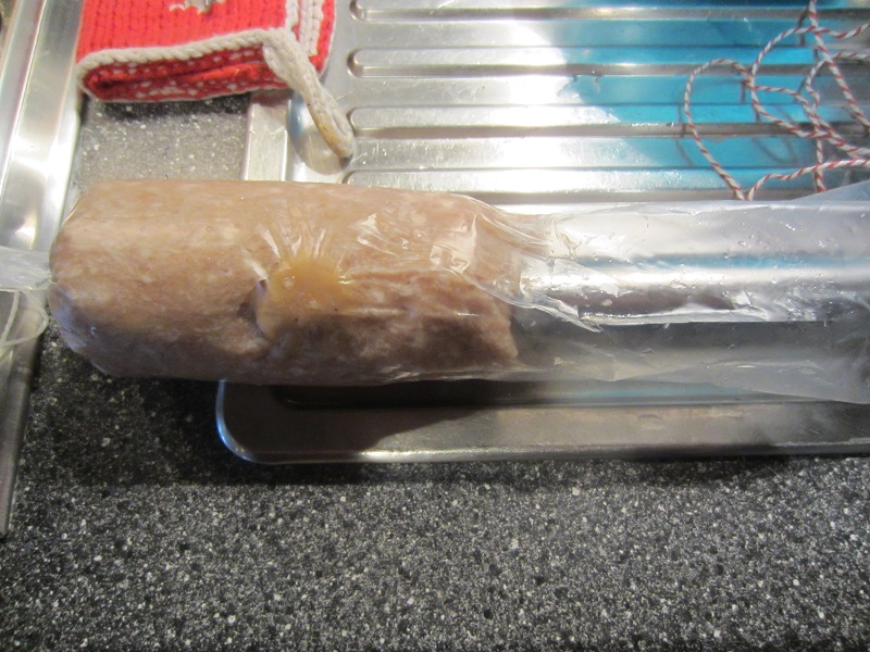

Das war Sterildarm in dem Durchmesser 60 mm bei einer Länge von 30 cm , der ist zum brühen geeignet .
Wäre also auch etwas für Leberwurst .

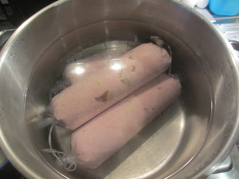

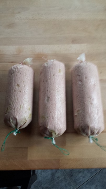

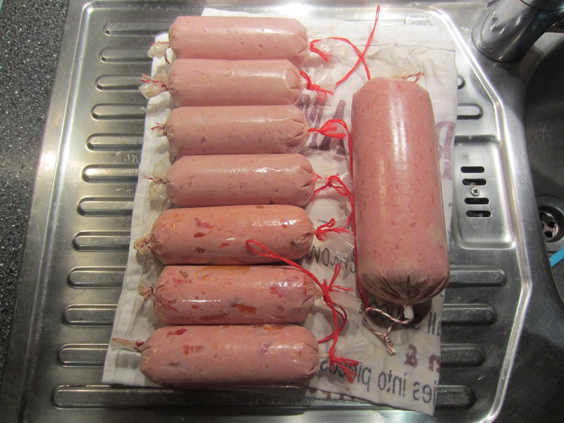

Aus gegebenen Anlass , hab ich mal ein bischen probiert .
Dabei kam noch 1 mal die Pilzwurst zustande und die andere Hälfte von dem Brät wurde mit Paprika gepimpt ,
die bestellten Sterildärme 43 / 20 kamen auch noch rechtzeitig und wurden direkt verarbeitet .
Alles wurde mit der kleinen Silikonquetsche getüdelt .
Für die dritte Sorte mache ich gleich noch einen extra Faden auf .
Trio brühen.JPG (172.87 KiB) 17557 mal betrachtet
Trio auskühlen.JPG (181.41 KiB) 17557 mal betrachtet

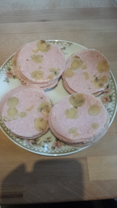

Anschnittbilder mache ich morgen .

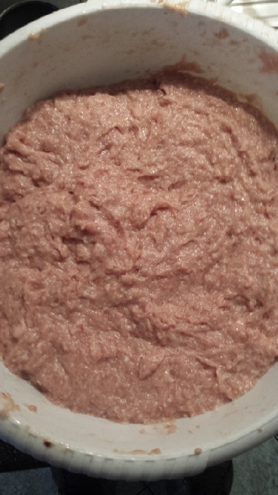

Dank Siggi´s Fleischschubser konnte ich direkt mit der 2 mm Scheibe wolfen , / @ Siggi , danke nochmal
dann wurde das Wasser unter gearbeitet und zum Schluss die Pilze zu gegeben .
Bei 4 kg Brät , hatte ich 4 kleine Dosen Champignons .
Brät Pilzwurst.jpg (92.58 KiB) 17189 mal betrachtet

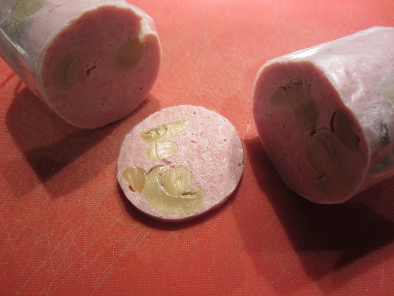

Wurst schlachten und inhalieren . :wurst:
Pilzwurst geschnitten.jpg (64.14 KiB) 17189 mal betrachtet
