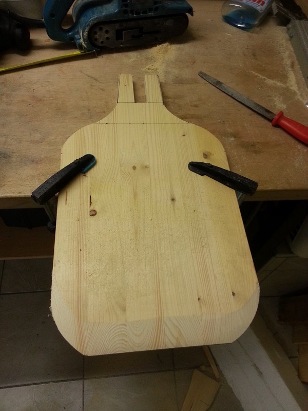

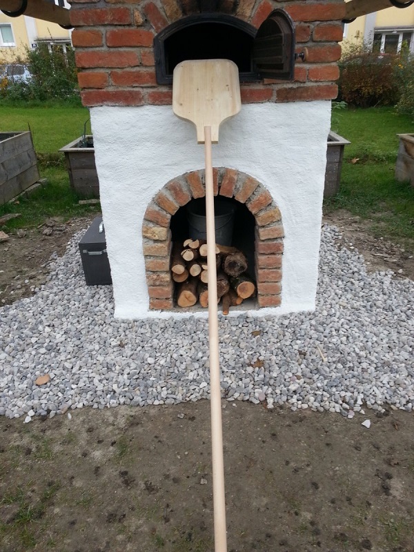

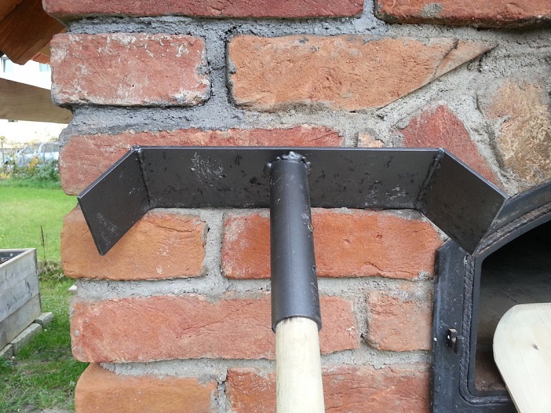

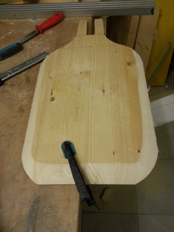

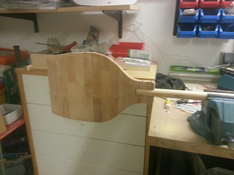

Heute habe ich mal meine Werkzeugsammlung vervollständigt. Nach den Anleitungen hier im Forum erst mal einen Glutschieber aus 4 mm Eisenresten zusammengeschweißt und lackiert.
Und heute schnell ein altes Fichtenbrett zurechtgeschnitten und abgeschlieffen. Aufwand 30 min - Kosten ca. 9 Euro für den Buchenstiel.
LG Oliver

Saubere Arbeit, Oliver :gut:
Der Brotschieber ist ja riesig...wird evtl. schwierig die Brote nebeneinander zu setzen, wenn der Ofen voll bestückt werden sollte!
Aber vielleicht machst du ja nicht so riesige Mengen, wie mancher hier :pfeifend:

Servus Richard!
Ja ist jetzt erst mal ein Prototyp. Mal sehen, ob er sich bewehrt. ABer das Ding ist ganz schön schwer, ich werd es morgen noch mal bearbeiten.
LG Oliver
Bauernbua
Re: Werkzeugsammlung
Beitrag von Bauernbua »
sieht gut aus brauch auch noch einen größeren Schieber für Riesenpizzen.
der Besen sieht mir nach Kokosfaser aus oder?
Wo hast du denn den Stielhalter dafür her?
Danke
anz111
Beitrag von anz111 »
Pizzaschieber habe ich schon!
Der Besen ist aus Messing - quasi unbrennbar. Den hab ich in der Bucht gekauft. Stilhalter war dabei.
LG Oliver

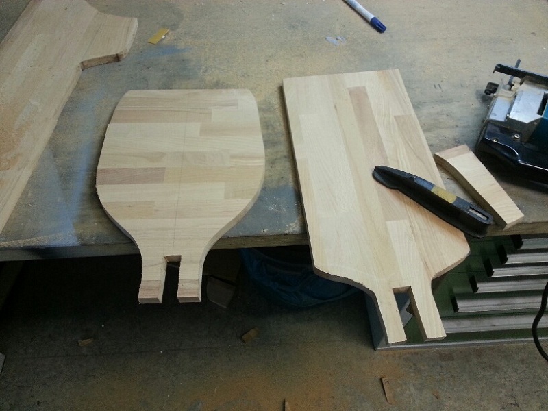

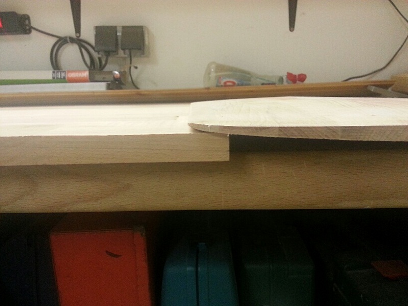

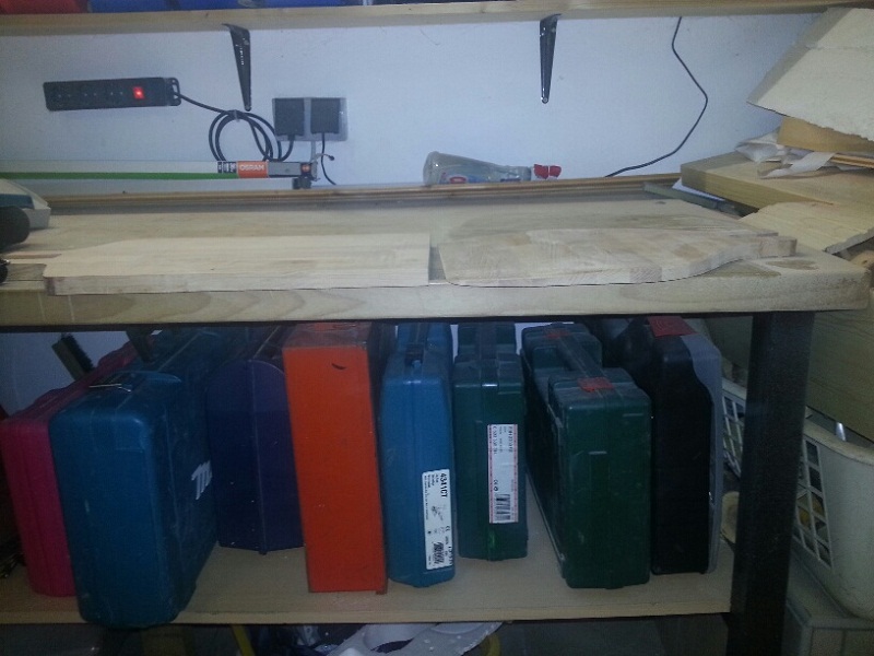

Hab mal wieder gebastelt - diesmal aus Buche. Das Abschleifen dauerte schon etwas länger - am 2. Teil muss der Hobel ran....
LG Oliver
Hallo Oliver,
Bist ja ein richtiger Holzwurm :zustimm:
Ich würde das Schiesserblatt sogar noch dünner machen, denn wenn da ein 2 oder 3 Pfünder drauflegt, wird es schwer! Wichtig ist die Verbindung zum Stil, die muss das ganze Gewicht tragen...
anz111
Ja seh ich auch so. Da muss aber der Hobel ran, mit dem Schleifen geht das nicht mehr so gut. Was die Verbindung betrifft, da geb ich dir recht. Das werde ich nochmal überarbeiten. Jetzt halten 4 Schrauben. Ich werd das aber trotzdem noch leimen, dann hält das. Aber erst nach der Testphase :pfeifend:

Als mein Sohn mit mir den Backofen gebaut hat, habe ich einen "Brotschieber" gebastelt. Die Verbindung Stiel-Blatt erfolgte fast durchgehend, er ist sozusagen tief ins Blatt gezogen und verleimt. Leider steht der Schieber ungenutzt in der Ecke und verstaubt. Warum? Ich Dussel habe den aus Eiche gebaut, viel zu schwer ...
anz111 hat geschrieben:Hab mal wieder gebastelt - diesmal aus Buche. Das Abschleifen dauerte schon etwas länger - am 2. Teil muss der Hobel ran....
LG Oliver
2. Bild von oben: Der linke ist Querholz, den brauchst Du nicht weiterbearbeiten, der bricht weg. Das ist vergebene Liebesmühe.
