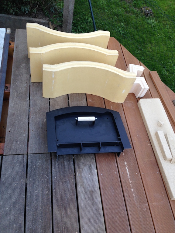

Hab das auch probiert, so 4-5 große Scheiben zerstört, dann die Gewölbeplatten zu einem Freund gefahren, dieser hat die dan nass geschnitten....
Er hat eine Ofenbaufirma, und er hat die ganzen Werkzeuge, weil er Kachelöfen baut...
Mit der Flex bin ich da nicht weiter gekommen!
