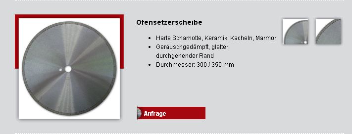

Für Schamottesteine gibt es spezielle "Ofensetzerscheiben".
