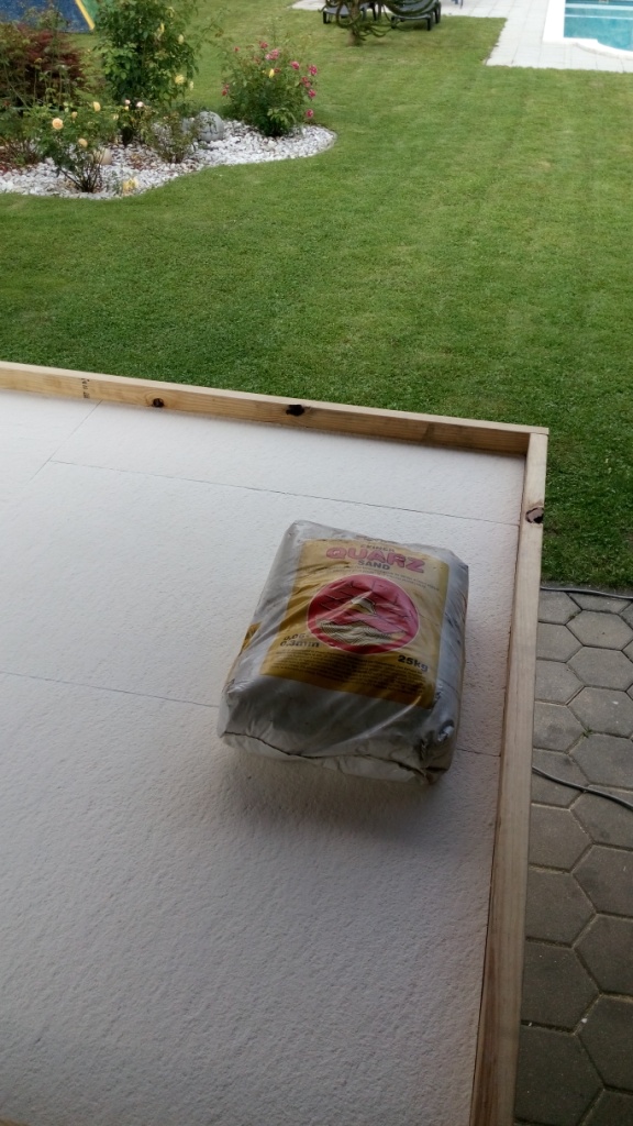

Den Sockel habe ich auf der Oberfläche 4 cm feuerfeste Matten gegönnt und darauf noch mit ca. 4cm feinen Quarzsand die Platten beschwert und eine fast ebene Fläche hergestellt. Der Backboden wird mit Schamott im Sandbett mit einer ca. 5-6mm Dehnungsfuge in der Kuppel schwimmend verlegt. Hier schon einmal die ersten Fragen dazu. Soll ich die Fuge offen lassen oder mit Quarzsand füllen? Können sich die Schamottsteine ausdehnen, wenn ich die Fuge mit Sand fülle oder drückt das dann gegen meine Kuppel die ja nicht auf den Schamottsteinen ruht?

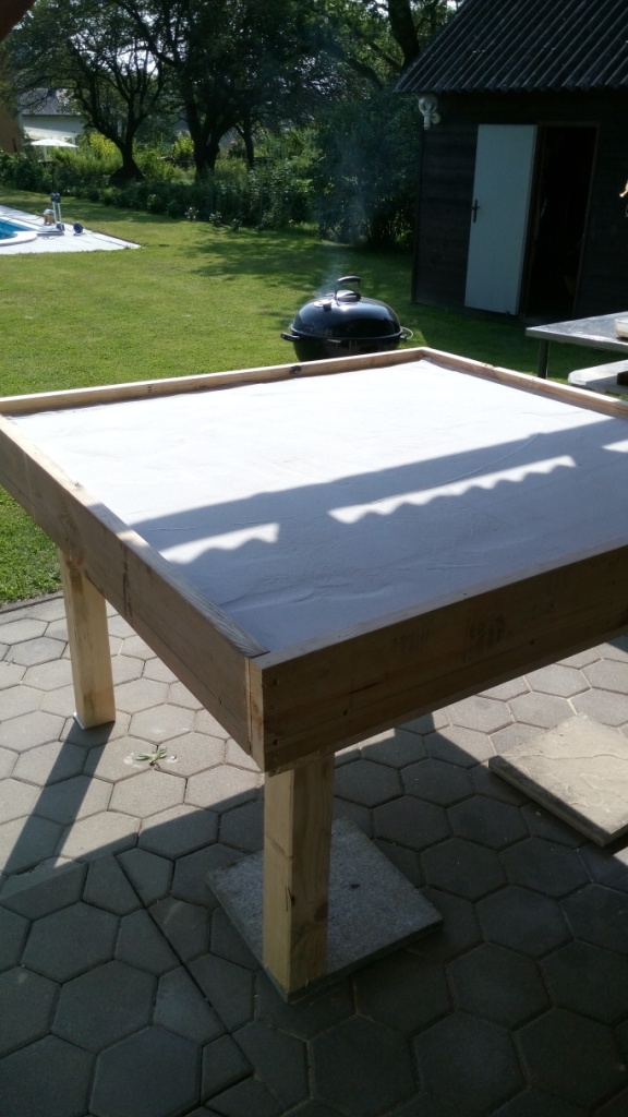

Das Grundgestell aus Holz
Die feuerfesten Platten ergeben die erste Schicht
Über den Platten 4 Säcke Sand verteilt

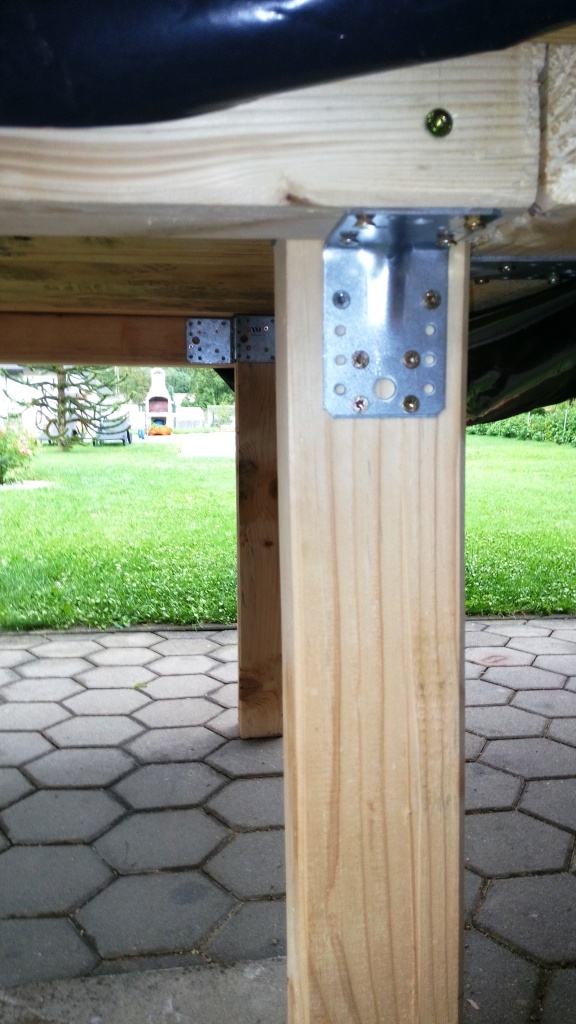

Sicherheitsbedenken habe ich eigentlich keine. Ich habe jeden Fuß (nicht Füßchen) mit 4x 180iger Torx-Schrauben direkt verschraubt und zusätzlich mit 4 Schwerlastwinkeln versehen. Also insgesamt 16 Winkeln - da wackelt nichts hin oder her. Natürlich kann ich noch 8 Kopfbänder anbringen, aber dann sollte es passen.

Auf diesen Foto sieht man die Schwerlastwinkeln, insg. 16 Stk.
Lehmofen 8_Schwerlastwinkeln.jpg (207.97 KiB) 8324 mal betrachtet

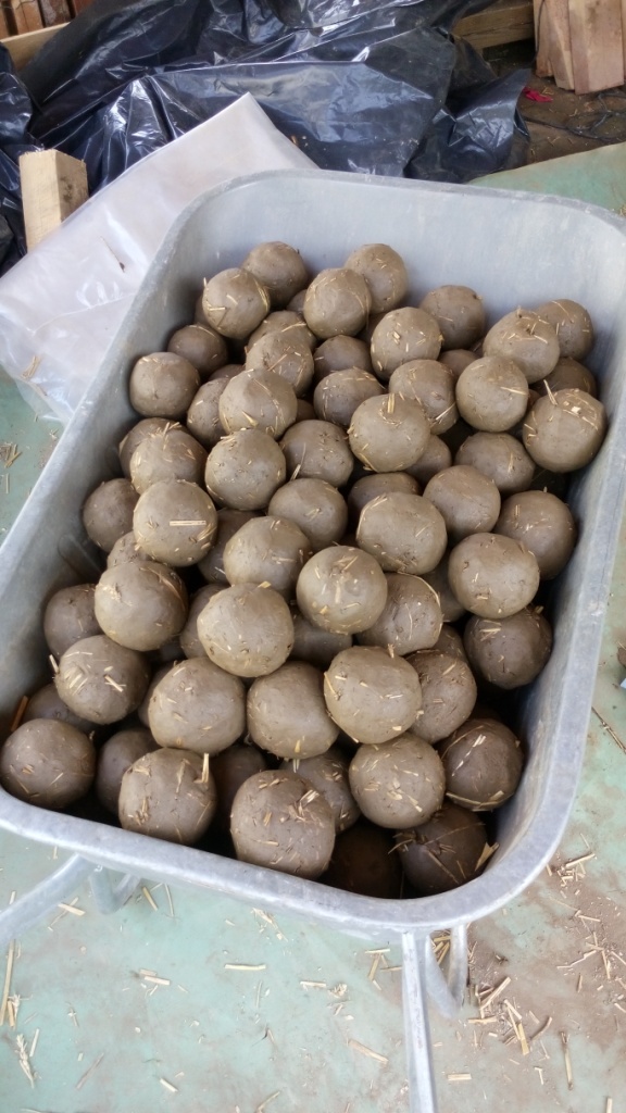

So sehen die Lehmkugeln aus.
Lehmofen 7_Kugeln.jpg (211.17 KiB) 8324 mal betrachtet
