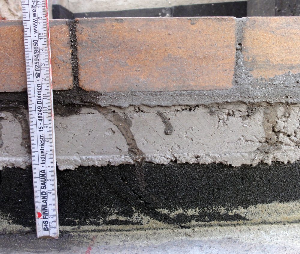

Mein Ofen ist zwar eine Schildkröte aus Schamotte, möchte aber meinen Senf zu Deinen Fragen geben.
Höhe Backraum
Die Ofenhöhe innen von 50 cm scheint mir persönlich etwas zu hoch. Dazu können die Leute mit i.E. gleichen Öfen vielleicht was sagen. Mein Ofen hat 45cm in der Kuppel.
Der Bodenaufbau ist bei mir: (siehe Foto)
Ofenaufbau Spanien
Ofenaufbau Spanien
150mm Betonnplatte auf die alles aufgebaut wurde
55 mm Foamglas
55 mm Schamottebeton (als Speichermasse)
10-15mm Feutebeton in dem die Schamottesteine (Backbodenfläche) liegt
50 mm Backboden aus Schamottesteinen.
