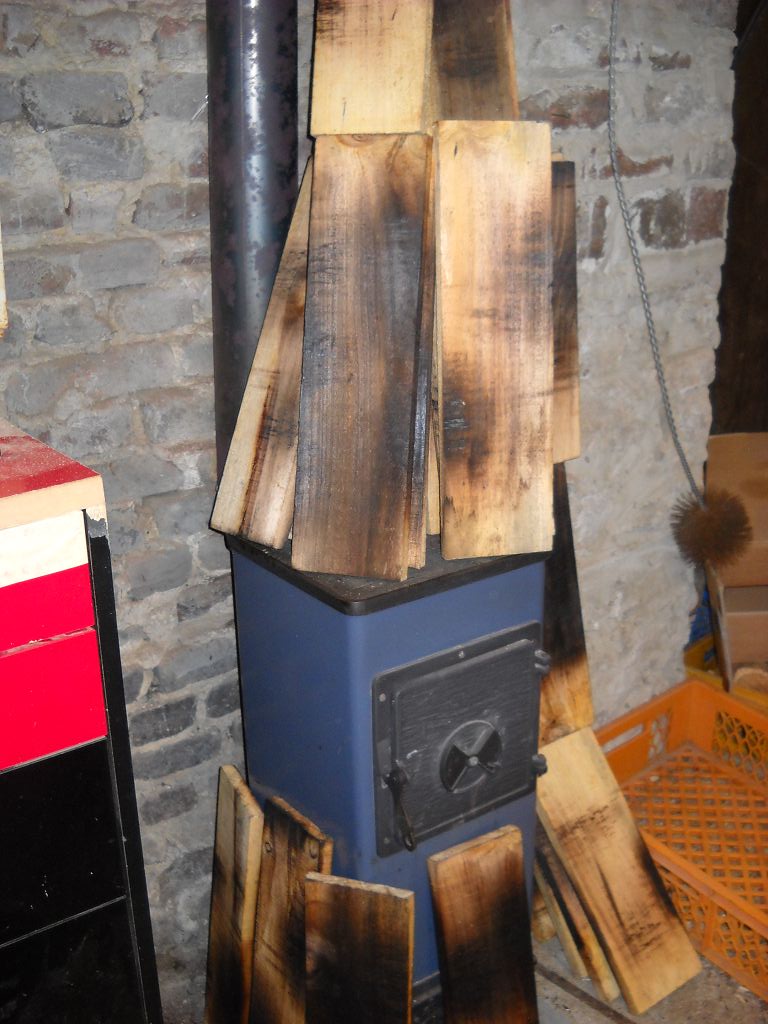

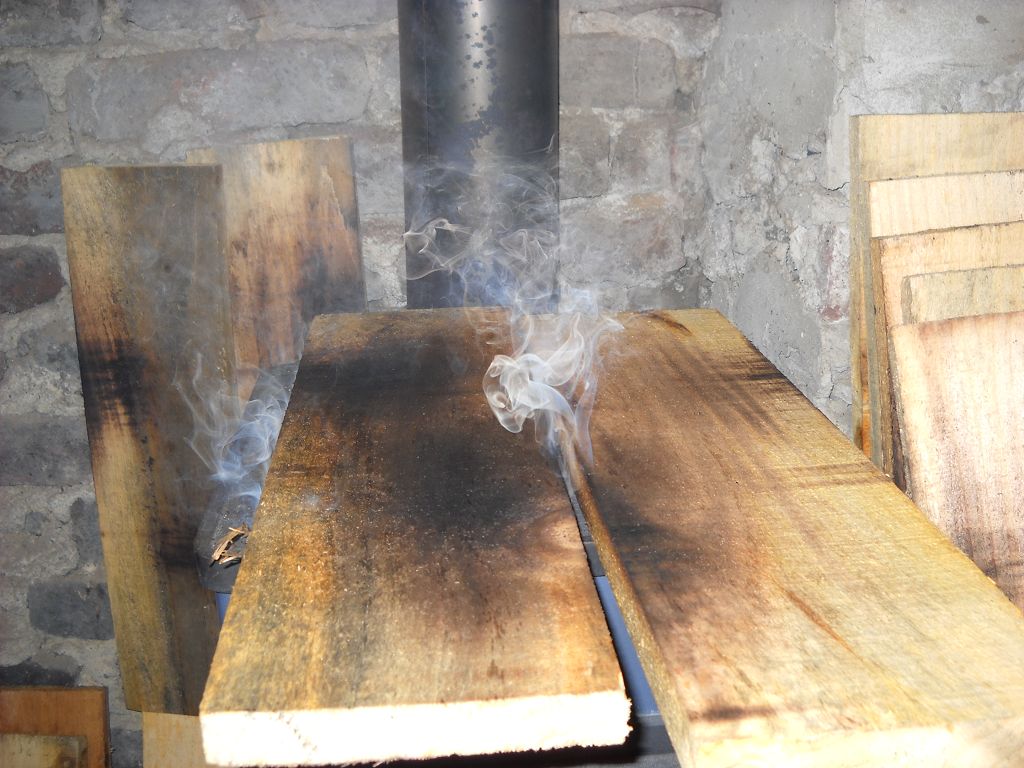

Am Samstag habe ich etwas Holz vorgeschnitten, ich habe damals Waymutskiefer gefällt und aufsägen lassen weil ich Beuten daraus bauen wollte.
Das Holz war noch viel zu nass, also Ofen angemacht und die Bretter einzeln zum Trocknen drübergehalten. Da kam ganz schön Dampf heraus,meine Werkstatt wurde eine ideale Sauna. Das hat natürlich ein paar Stunden gedauert und ich schwitzte mächtig. (Soviel zu der Frage vom Steini, warum mir am Samstag kalt war und ich den Ofen angemacht habe).
Als der Ofen ausging, habe ich alles noch schön gestapelt um die Restwärme zu nutzen.

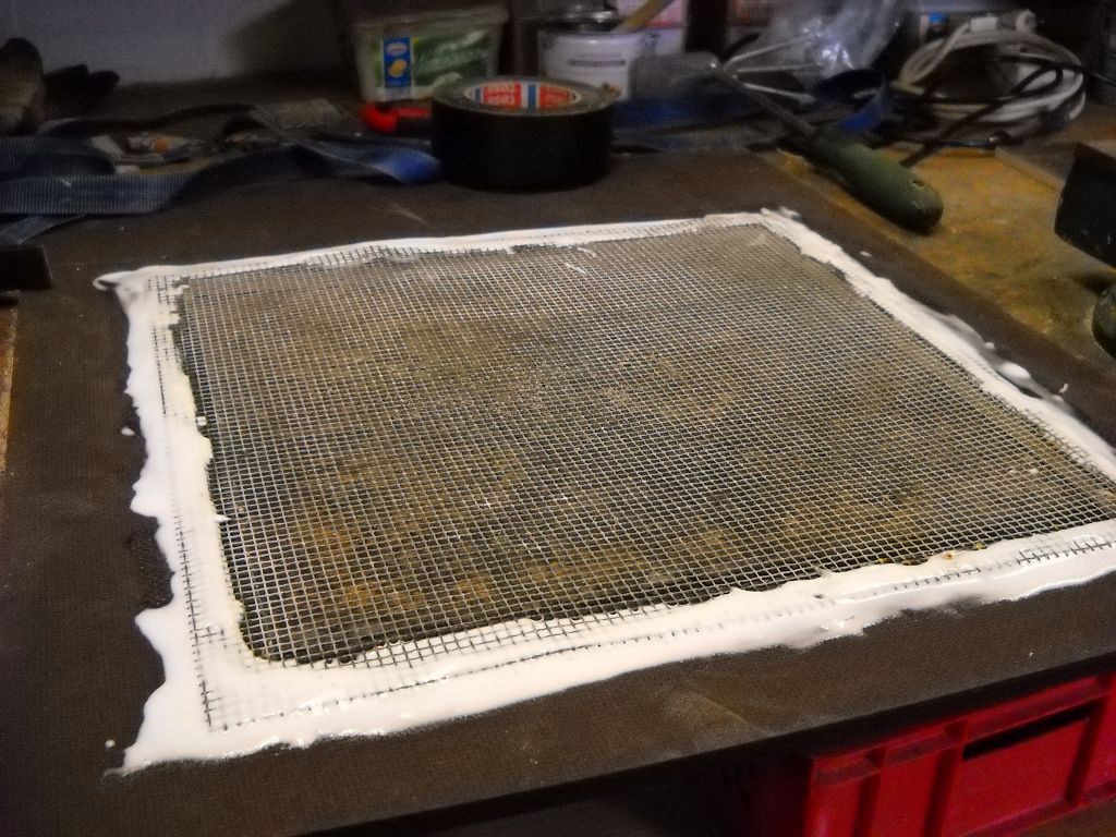

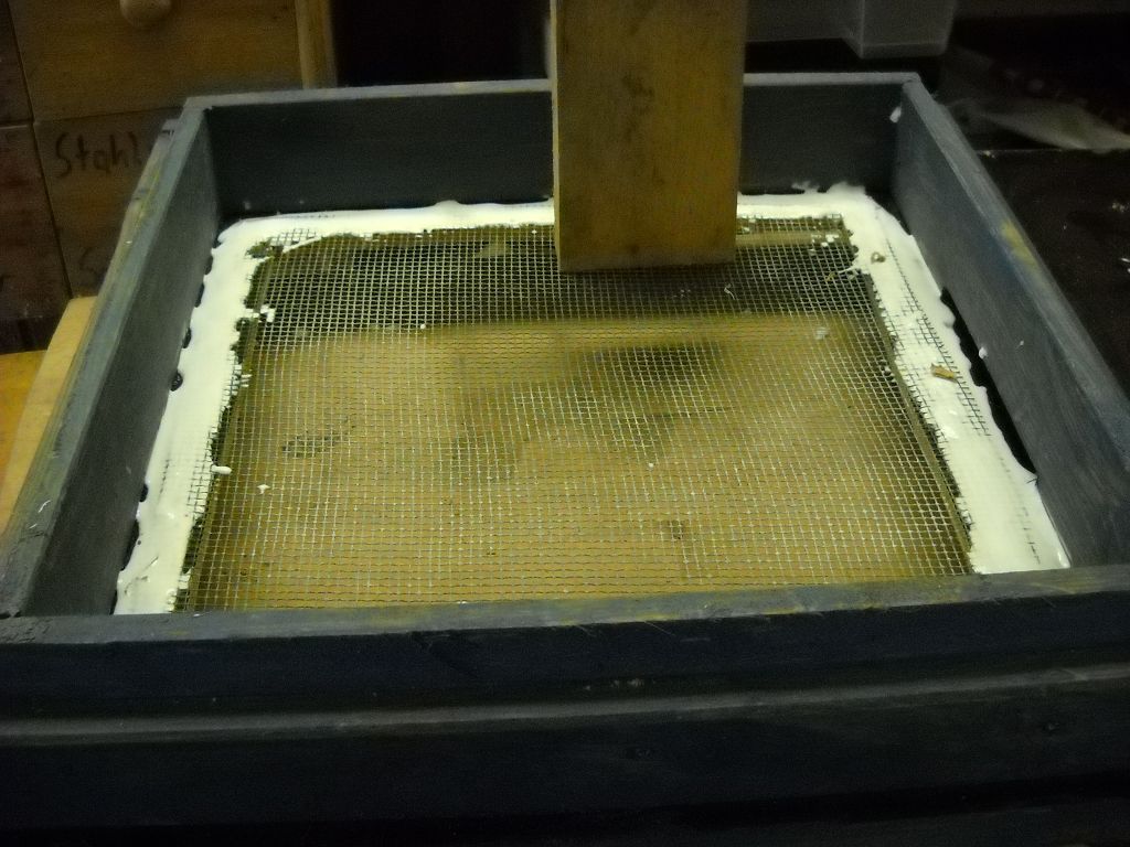

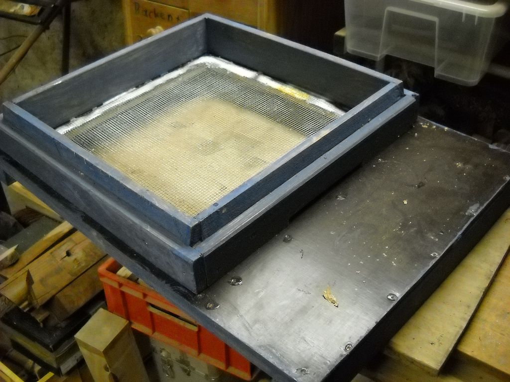

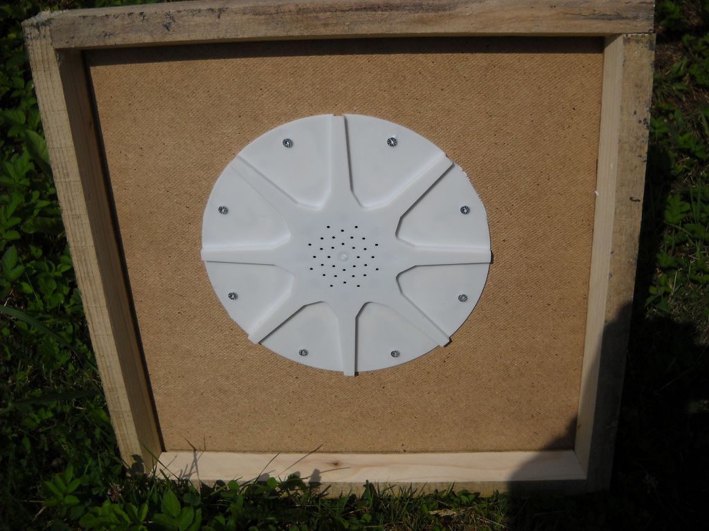

Habe angefangen die Bodenbretter vorzubereiten (Epoplatte, Loch rein und Gitter aufgeklebt).

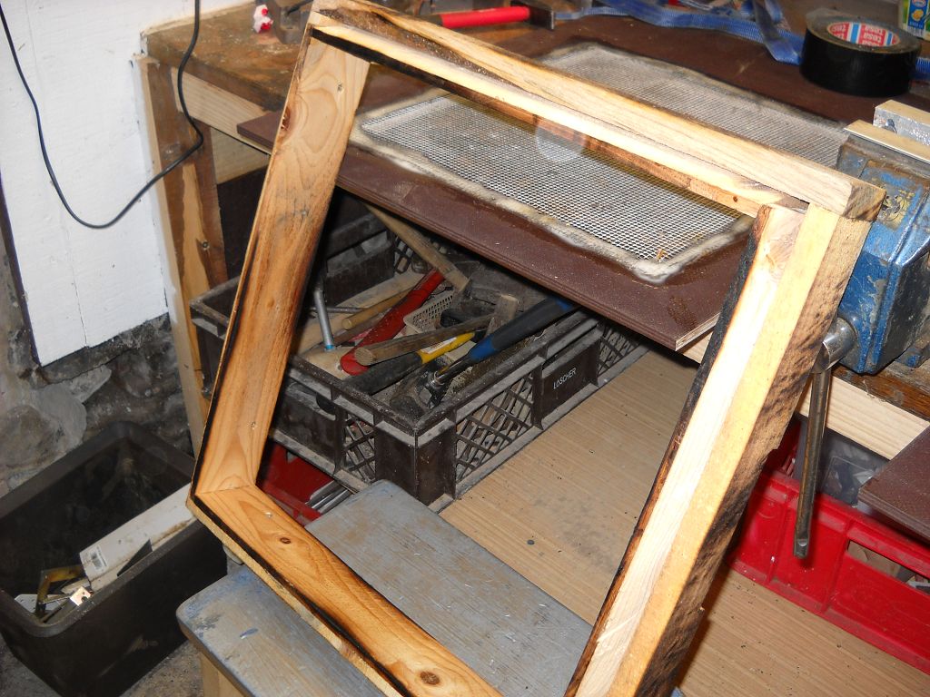

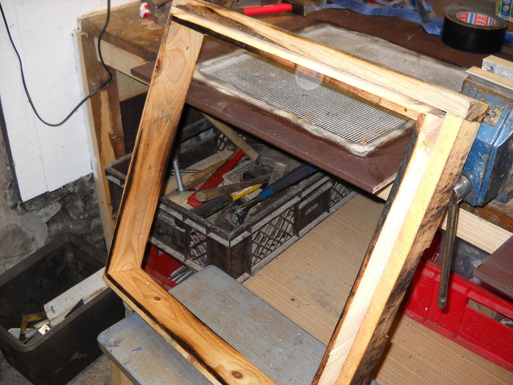

Habe die Rahmen fertiggebastelt.
Mit der Platte verbunden.
Vorher natürlich noch das Flugloch reingeschnitten und angestrichen (Acrylfarbe)

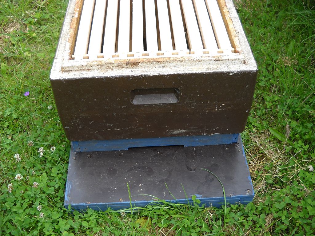

So sieht es zusammen mit einer Zarge aus.
Heute habe ich weitergebaut und 3 Grundplatten fertigbekommen.

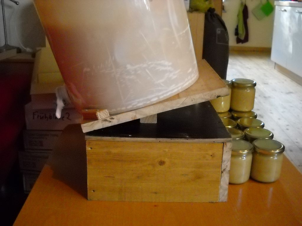

Ich habe mir einen Abfüllständer für die Honigeimer gebaut.
Ich habe die richtige Höhe um Gläser darunter zu stellen und kann den Eimer schräg stellen.
Bisher habe ich immer aberteuerlich mit einer Fußbank oder einem umgedrehten Topf gearbeitet, dann sah ich so ein Teil bei einem anderen Imker (gekauft) und habe es direkt nachgebaut. Das ich da nicht eher drauf gekommen bin.....
