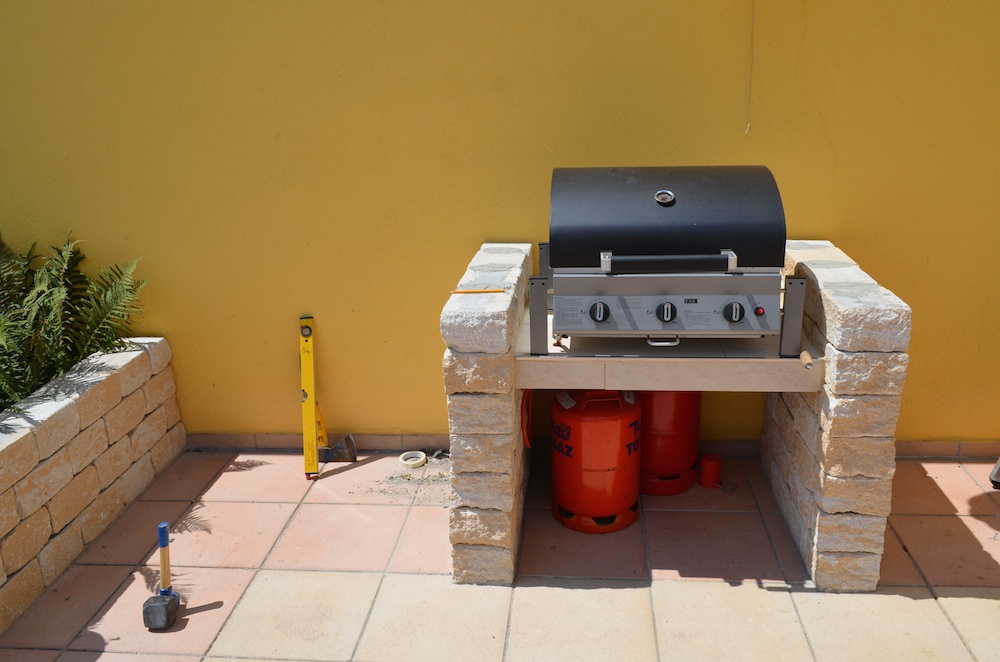

Vorarbeiten auf der Terrasse. Dort soll eine Anrichte hin und der Gasgrill, der immer öfter in Gebrauch ist, darf dort einziehen. Diese Anrichte muss fertig sein, weil ein Pfosten der Terrassenüberdachung auf dieser Anrichte stehen wird.
Also Anrichte hochmauern! Diesen ersten Teil habe ich begonnen aber bin noch nicht mit durch. Doch konnten wir Gestern zum 1. Mal den Gasgrill dort in Betrieb nehmen. (Foto)

Auf der Terrasse soll eine große Arbeits-/Abstellfläche entstehen und in der Mitte, etwas tiefer, ein Platz für den Gasgrill
24.05.14- 1.jpg (182.53 KiB) 14791 mal betrachtet

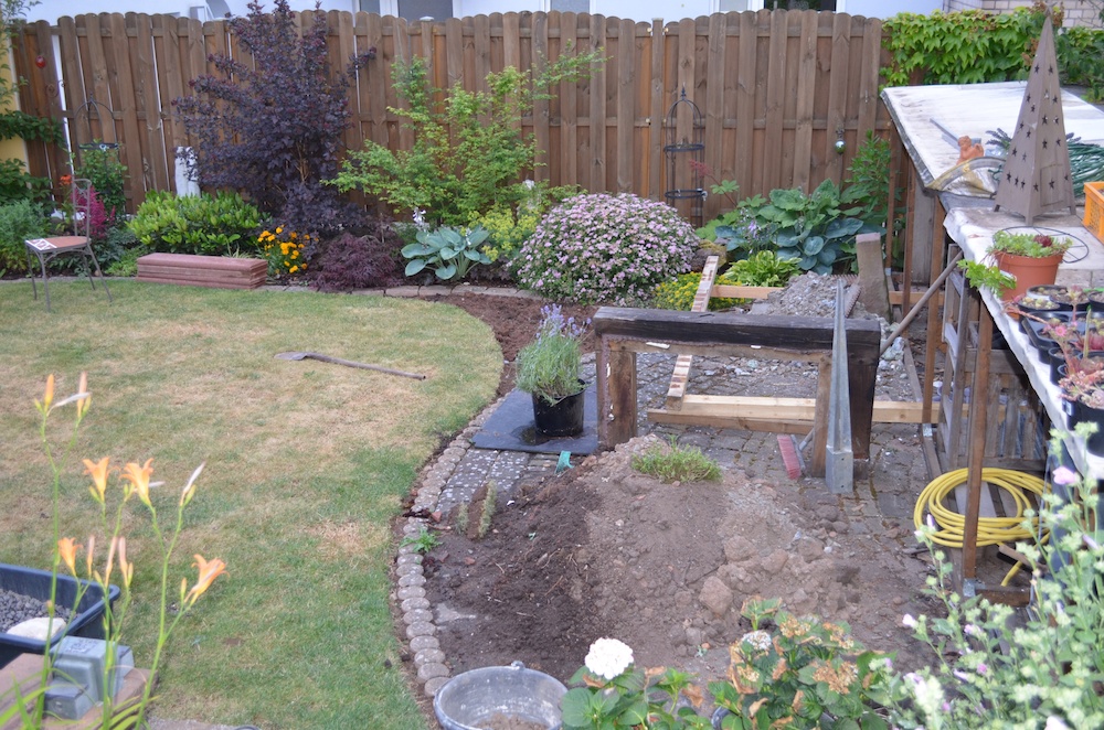

Morgens dann noch alles im Griff. Erste Arbeiten an der Umgestaltung des Pflanzbeets vor dem geplanten Holzlager, die Treppe eingemessen .....

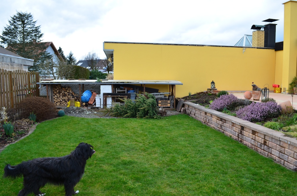

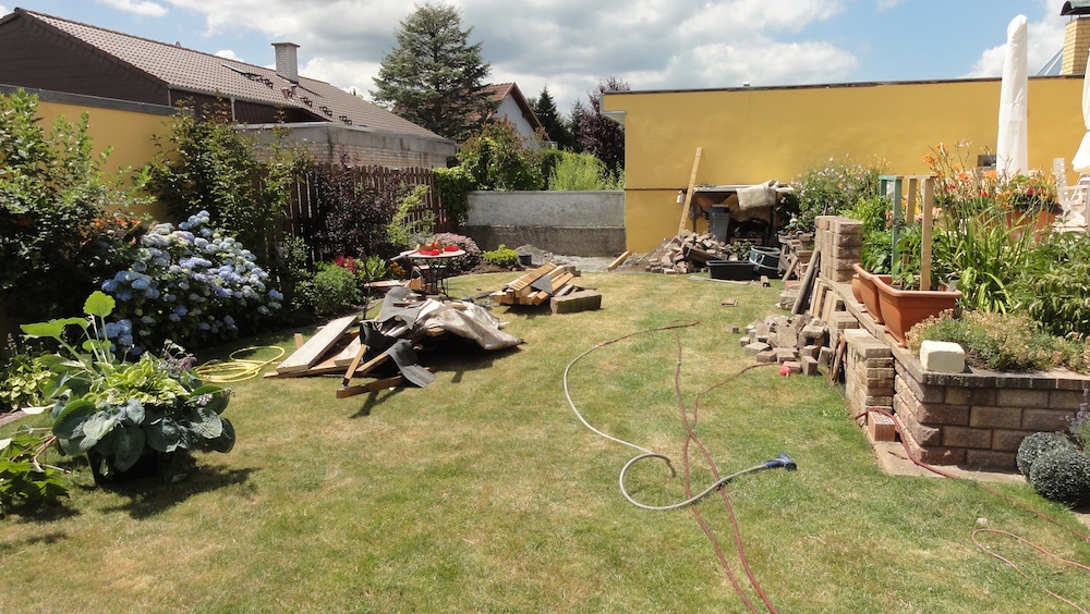

Am Vormittag die Baustelle. Links hinten, wo das Dach freigeräumt ist, soll mal der Holzschuppen hin und rechts daneben die Aussenküche.
24.05.14- 7.jpg (291.78 KiB) 14791 mal betrachtet

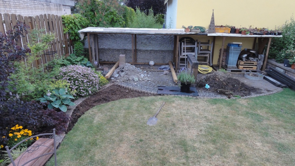

Hier Blick von der Terrasse auf das Vorhaben. Hier sieht man, daß das Holzlager um ca. 100cm mehr in die Wiese ragt, als die später geplante Aussenküche. Vorm Holzlager wird die Bepflanzung geändert. Das sind die einzigen Flächen mit etwas Schatten hier werden wieder Hosta, Funkie und Schaublatt hingepflanzt.

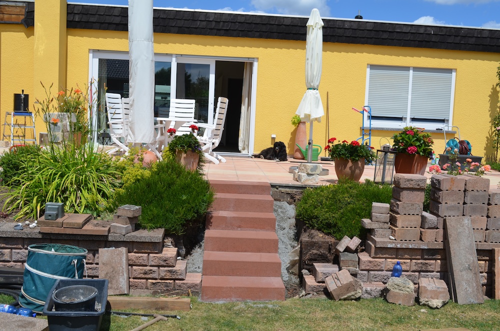

Abends ist dann die Treppe drin.

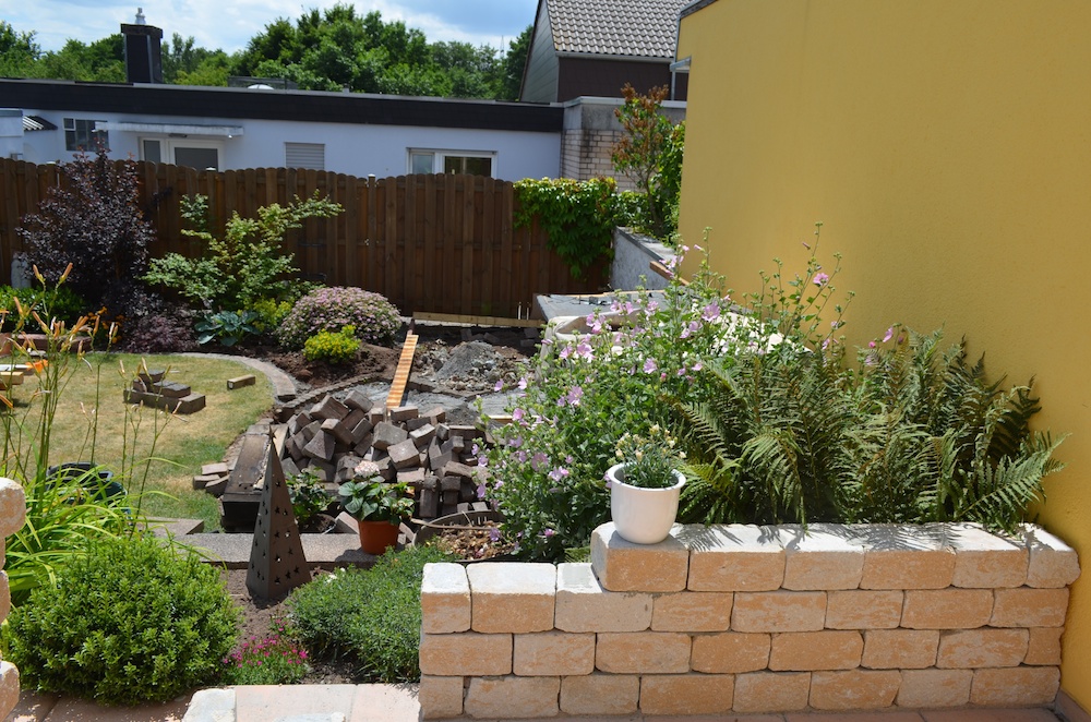

The Day after. Von der Terrasse sieht man nun schon gut die neuen Konturen. Die Holzbalken liegen wie der Holzschuppen verlaufen wird. <br />Die Mauer auf der Terrasse wird späterhin das Dach der Aussenküche &quot;verstecken&quot; man wird dann von dort nur noch auf das begrünte Dach schauen.
Die Mauer auf der Terrasse wird späterhin das Dach der Aussenküche "verstecken" man wird dann von dort nur noch auf das begrünte Dach schauen.
24.05.14- 3.jpg (343.81 KiB) 14791 mal betrachtet

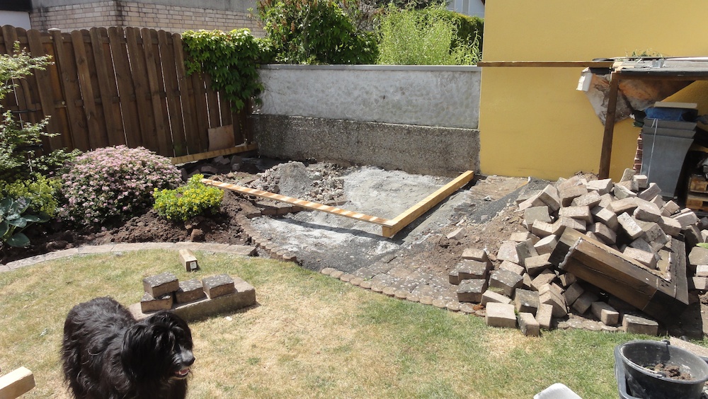

Die Fläche unter dem Holzschuppen mit den panisch rausgeholten Pflastersteinen.
