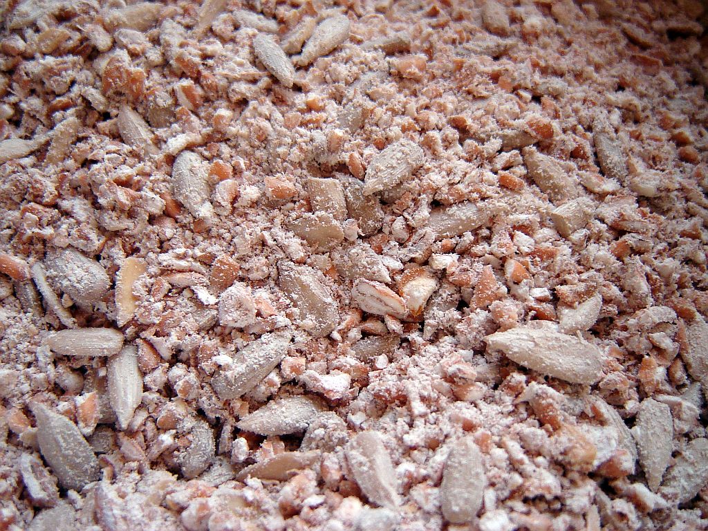

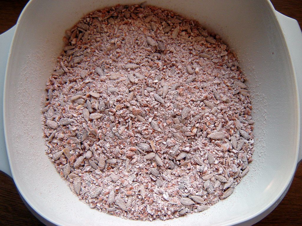

Dinkelschrot, Sonnenblumenkerne und Salz mischen ...
Bertlicher Schwarzbrot01.jpg (242.04 KiB) 13142 mal betrachtet
Bertlicher Schwarzbrot02.jpg (294.91 KiB) 13142 mal betrachtet

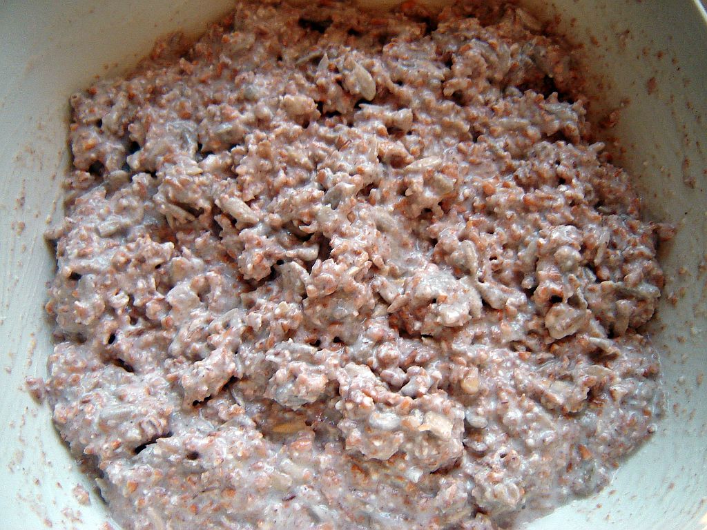

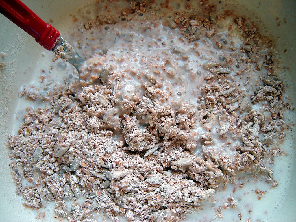

... und mit Buttermilch vermischen ...
Bertlicher Schwarzbrot03.jpg (263.09 KiB) 13142 mal betrachtet
... kühl stellen und 15 - 18 Stunden quellen lassen ...
Bertlicher Schwarzbrot04.jpg (211.95 KiB) 13142 mal betrachtet

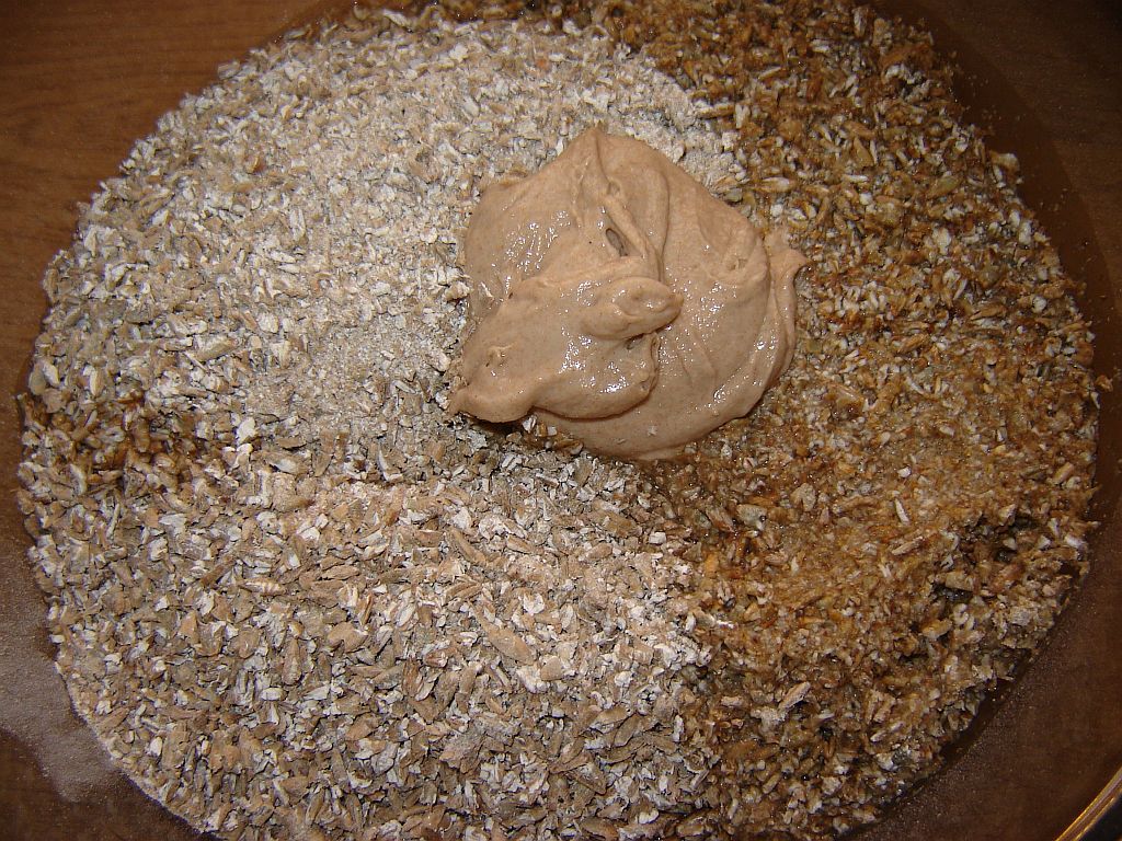

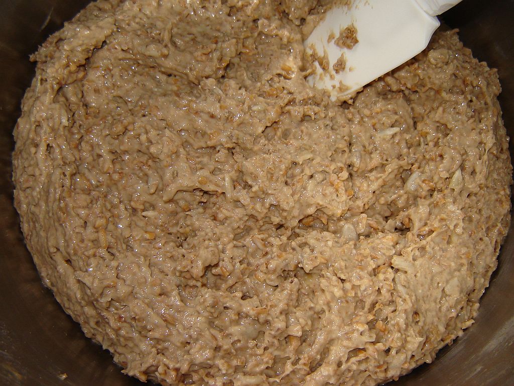

Roggenschrot, Anstellgut und Wasser vermischen ...
Bertlicher Schwarzbrot05.jpg (261.13 KiB) 13142 mal betrachtet

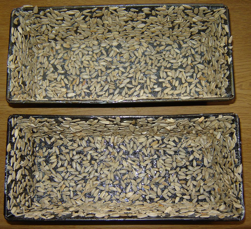

Formen ausfetten und mit Sonnenblumenkernen ausstreuen.
Bertlicher Schwarzbrot08.jpg (353.83 KiB) 13142 mal betrachtet

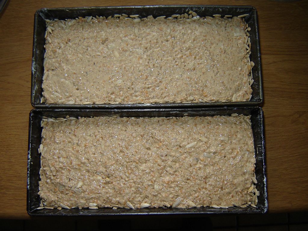

Teig einfüllen und mit Wasser benetztem Werkzeug glattstreichen.
Bertlicher Schwarzbrot09.jpg (198.1 KiB) 13142 mal betrachtet

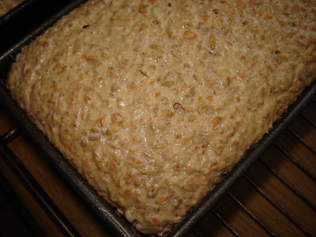

Stückgare = 60 Minuten.
Bertlicher Schwarzbrot10.jpg (192.55 KiB) 13142 mal betrachtet

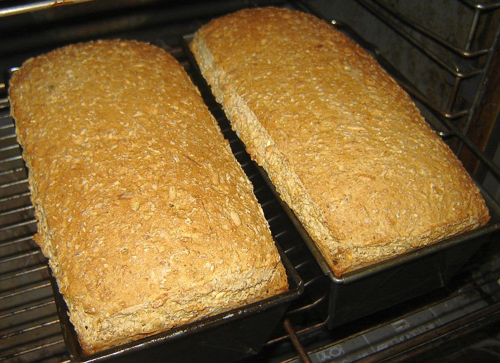

Brote nach 1 Stunde Backzeit:
Bertlicher Schwarzbrot12.jpg (189.59 KiB) 13142 mal betrachtet

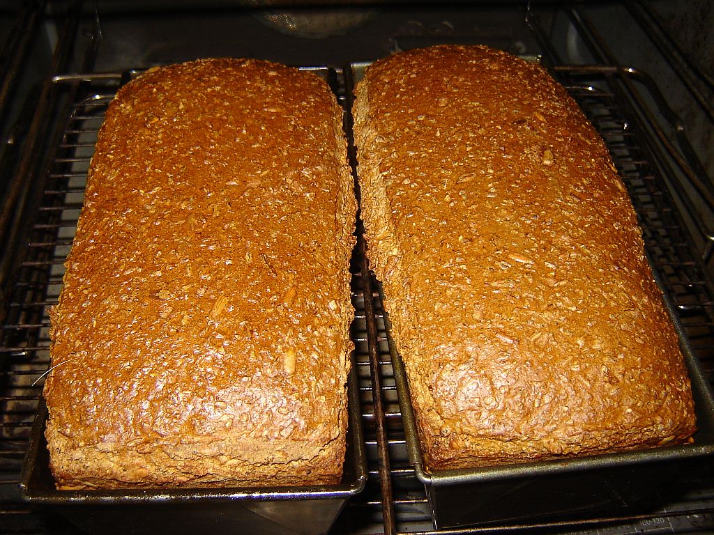

Brote nach 2 Stunden Backzeit:
Bertlicher Schwarzbrot13.jpg (264.51 KiB) 13142 mal betrachtet

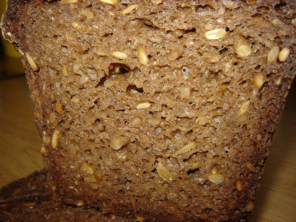

Anschnittbilder:
Bertlicher Schwarzbrot14.jpg (280.73 KiB) 13142 mal betrachtet
Bertlicher Schwarzbrot15.jpg (249.46 KiB) 13142 mal betrachtet
