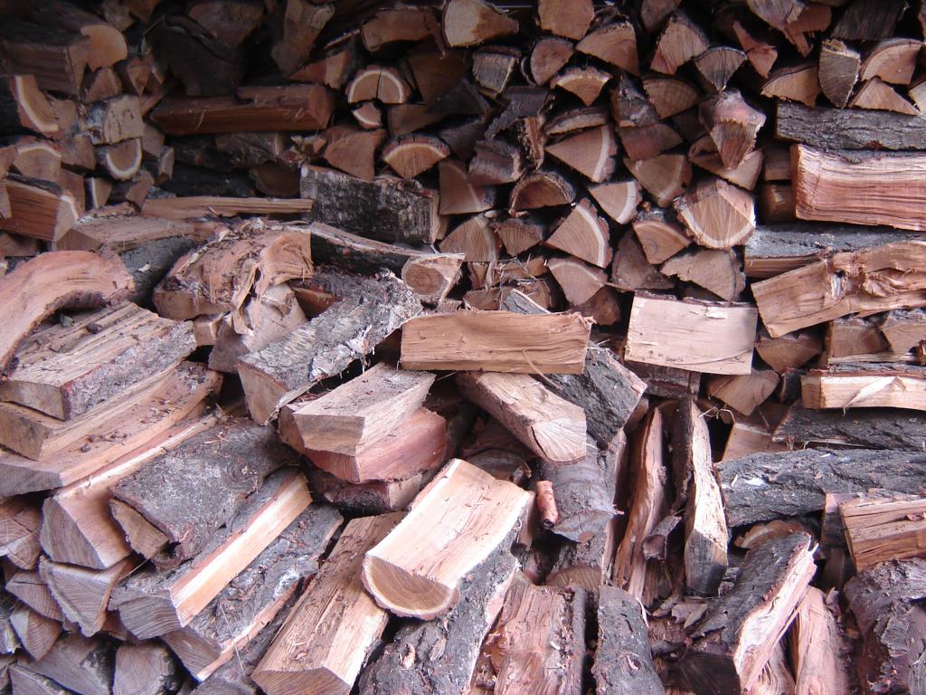

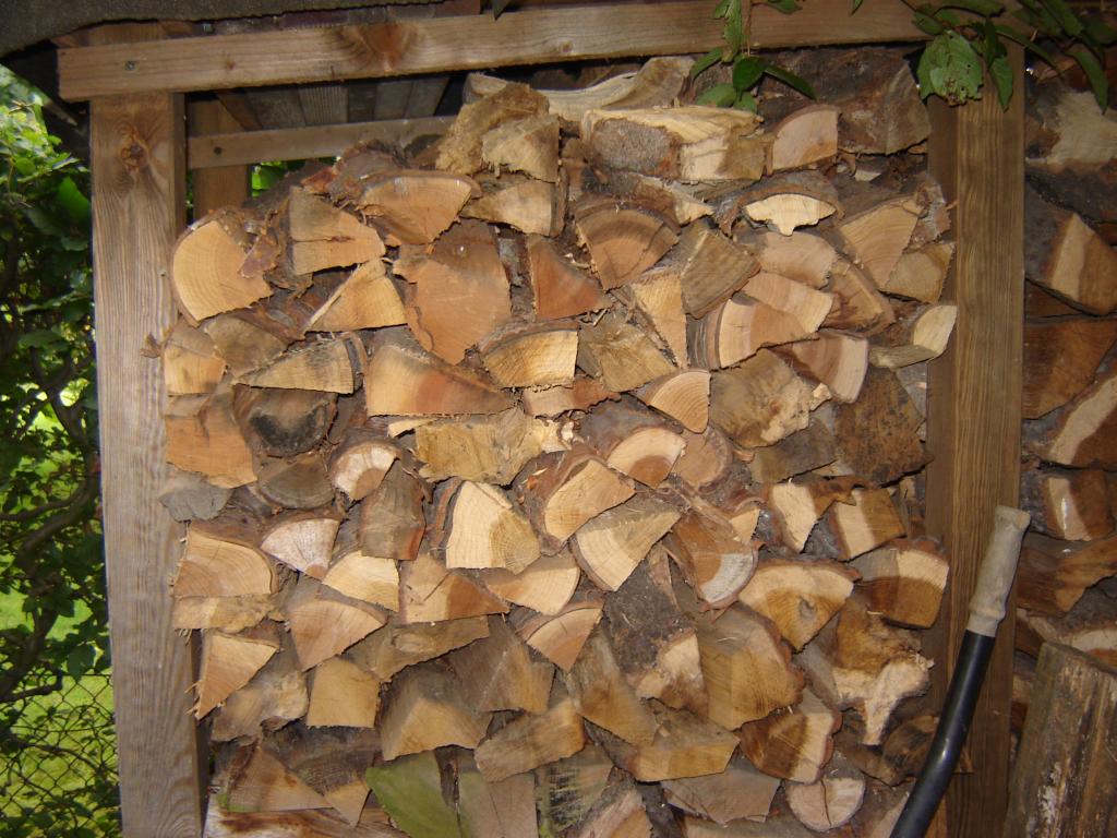

Habe mal von meinem restlichen Holz Bilder gemacht.
Mischholz (Robinie, Birke, Kirsche, Ahorn)
Eiche (6 Jahre abgelagert)
