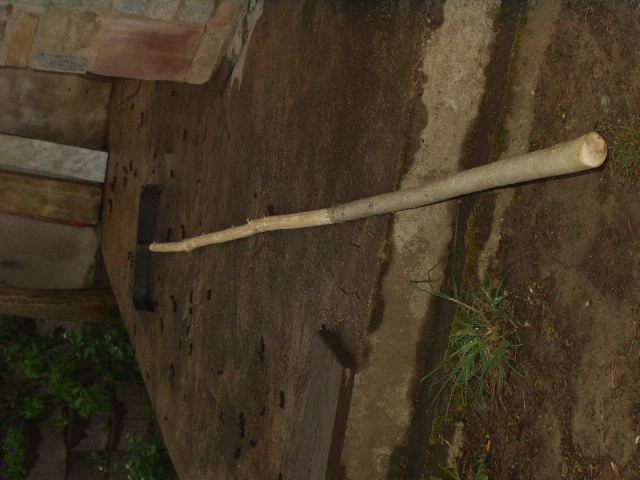

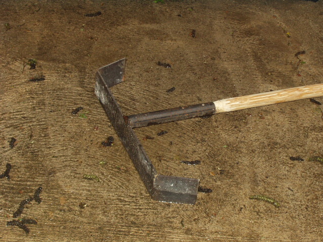

Glut bzw.Ascheschieber Marke eigenbau.
Flacheisen ca. 10 cm hoch und ein Stck. Eisenrohr länge ca. 30cm. Im Eisenfachhandel ca.5,00 Euro.Holzstiel mitten im Wald kosta nixa.Eisen wurde im Eisenhandel nach Wunsch zugeschnitten nur noch Schweißén zuhause.Im Eisenrohr für die Stielaufnahme 2 Löcher bohren und mit Stiel verschrauben fertig ist der Schieber.

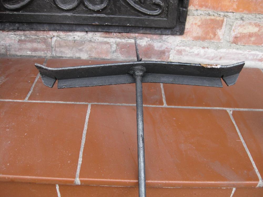

so ein ähnliches Teil benutze ich auch:
mit dem vorderen mittigen Keil und den äußeren, nach außen gebogenen Spitzen, kann ich den Backraum sauber ausräumen! :)
Für meinen "birnenförmigen" Backraum optimal! :gut:

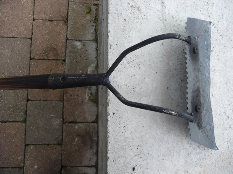

Ich verwende das Teil (ebenfalls Marke Eigenbau):

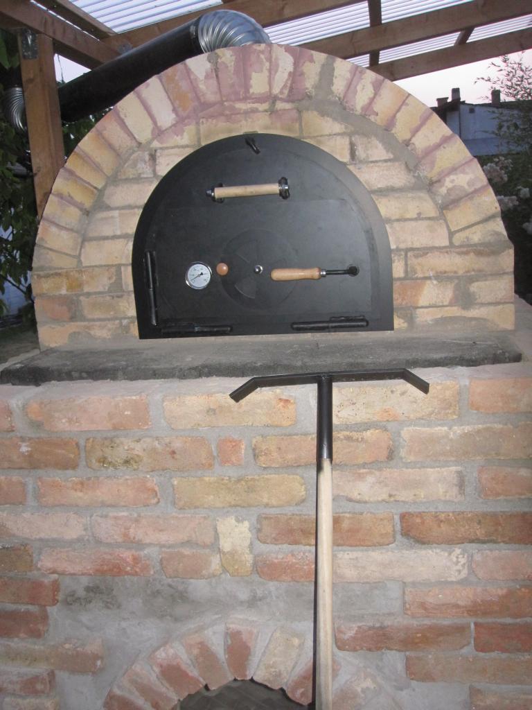

Ich hab dem Frankenalex sein Glutschieber geklont:

Hallo Golo,
hast du das Teil Selbst gemacht?
Mit Metall habe ich es nicht so.
SUche sowas noch.
